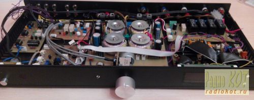

Описываемый аудиокоммутатор предназначен для проведения сравнительной экспертизы звучания двух усилителей низкой частоты (УНЧ) и обеспечивает их оперативное ручное (с помощью кнопки на передней панели) или дистанционное (с ИК-пульта ДУ) переключение между источниками звукового сигнала и одной парой акустических систем (АС). Выбор одного из трёх источников сигнала осуществляется автоматически при наличии сигнала на одном из входов. В состав аудиокоммутатора включён узел регулировки громкости и блок индикации на базе символьного жидкокристаллического индикатора (ЖКИ), позволяющий отображать состояние аудиокоммутатора, уровень выходной мощности или спектр входного сигнала.
Время переключения УНЧ составляет 60 мс. Типы УНЧ значения не имеют, однако аудиокоммутатор рассчитан на подключение лампового однотактного УНЧ (SE) с максимальной выходной мощностью 5..10 Вт и транзисторного УНЧ с мощностью 10..100 Вт [1],[2], причём для последнего дополнительно коммутируются сигналы «Clean», используемые в системе компенсации проводов АС. Сигнал «Clean» передаётся от АС посредством третьего провода, подключённого непосредственно к «земляной» клемме АС (он может оставаться неиспользованным).

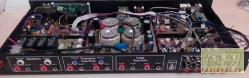

Устройство размещается в стандартном пластмассовом корпусе G17081u. Кратко рассмотрим элементы передней и задней панели аудиокоммутатора.
При включении устройства с помощью выключателя питания, расположенного на передней панели, размыкаются нормально замкнутые контакты внутреннего реле, которые выведены на отдельный разъём «Remote ON», расположенный на задней панели, для возможности автоматического перевода транзисторного УНЧ из дежурного режима «Standby» в рабочий (для этого указанный разъём должен быть подключён к соответствующему разъёму транзисторного УНЧ).
На передней панели расположен трёхцветный светодиод, сигнализирующий о типе подключённого УНЧ, режиме блокировки звука «Mute» и о приёме сигнала с пульта ДУ. Там же находится ручка моторизованного регулятора громкости, действующая для обоих УНЧ, которая управляется как вручную, так и с пульта ДУ. Уровень сигнала на входе транзисторного УНЧ дополнительно ограничивается с помощью подстроечного резистора со шлицом, выведенного на переднюю панель, до получения одинаковой мощности обоих УНЧ.
ЖКИ на передней панели может работать в одном из трёх режимов («Mode»), сменяемых циклически вручную или с пульта ДУ:

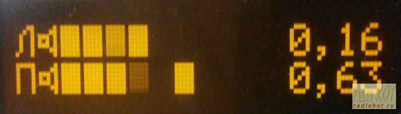

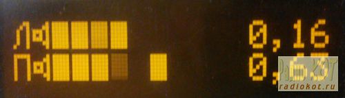

• индикатор режимов работы (состояния) аудиокоммутатора:
- наименование одного из трёх источников звукового сигнала, назначенного селектором («Компакт Диск», «Грампластинка», «Доп. источник»);
- признак блокировки звука «Mute» (в виде «крестика» рядом с изображением динамика), который может быть назначен или снят только с помощью пульта ДУ;
- тип подключённого в данный момент УНЧ («Транзисторный» или «Ламповый УНЧ»);
• индикатор выходной мощности, имеющий верхний предел измерения 10 Вт на нагрузке 8 Ом либо 4 Ом (внутри устройства его можно переключить на предел 100 Вт) и 10 уровней мощности, расположенных на шкале с шагом -3 дБ, а также с отображением пиковой мощности (Вт) в числовом виде;

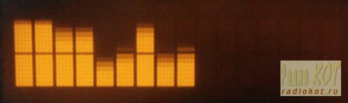

• анализатор спектра входного сигнала, имеющий возможность переключения 5 видов (эффектов) отображения (меняется с пульта ДУ или технологически – внутри устройства).

На задней панели расположены:
• входные гнёзда для подключения источников сигнала («Sources»);
• гнёзда для подключения входов УНЧ («Amp Inputs»);
• разъём «Remote On» для автоматического включения транзисторного УНЧ (см. описание этой функции выше);
• гнёзда для подключения выходов УНЧ («Outs»); для транзисторного УНЧ – также для сигналов «Clean»;
• гнёзда для подключения АС («Speakers», по три провода, включая провод «Clean», который может не использоваться);
• сетевой шнур ~220 В и держатель с предохранителем 0,5А.

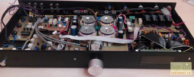

Аудиокоммутатор состоит из следующих блоков, изготовленных на отдельных печатных платах (рисунки печатных плат в формате Sprint Layout 5 находятся в прикреплённом архиве) и соединённых внутри устройства с помощью разъёмов:
• Автоматический селектор входов;
• Блок управления;
• Индикатор выходной мощности и режимов работы;
• Анализатор спектра входного звукового сигнала (с дополнительным блоком автоматической регулировки усиления);
• Блок коммутации ЖКИ;
• Блок коммутации входов УНЧ;
• Блок коммутации выходов УНЧ;
• Блок питания.
Для повышения надёжности устройства разъёмы можно не устанавливать, соединив блоки проводами напрямую.
Далее следует описание блоков в соответствии с принципиальными схемами в прикреплённом архиве.

Индикатор мощности и режимов работы
Данный блок функционирует под управлением микроконтроллера IC1 типа ATtiny4313. Его можно использовать отдельно в составе других систем, используя только функцию индикатора мощности (без отображения информации о режимах работы); в этом случае в качестве МК может быть применён МК ATtiny2313 без каких либо доработок схемы. Отображаемая информация выводится на ЖКИ 16x2 символов, совместимом с контроллером HD44780.
Шкала индикатора мощности с 10 уровнями, соответствующими шагу -3 дБ, отображается отдельно для левого и правого каналов в виде линейки прямоугольников, текущее количество которых зависит от уровня сигнала. Верхний предел измеряемой мощности 10 или 100 Вт выбирается управляющим сигналом «10/100W»: при низком уровне указанного сигнала включается первый предел (по умолчанию), при высоком – второй. Для отображения шкалы индикатора мощности уровень управляющего сигнала «Info» должен быть низким. При высоком уровне этого сигнала отображаются режимы работы аудиокоммутатора, определяемые набором сигналов: «AmpType» (тип УНЧ: 0 – ламповый, 1 – транзисторный), «Mute» (1 – блокировка звука), «InpSel1», «InpSel0» (состояние селектора входов).

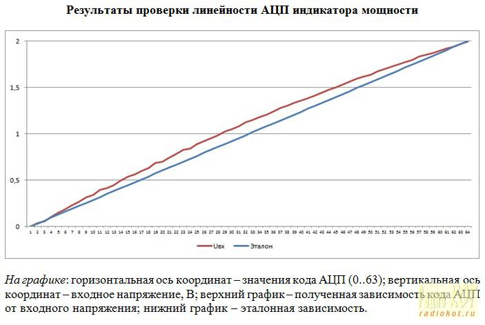

Так как используемый МК не содержит встроенного АЦП, в основу измерителя мощности положен принцип построения простого АЦП, описанный в [4]. В функционировании АЦП участвуют элементы R6, C14, VD1 (добавлен для ускорения разряда конденсатора C14), VD2 (добавлен для защиты входа МК от возможного перенапряжения). Принцип работы этого АЦП заключается в измерении времени заряда конденсатора C14 через резистор R6 до значения напряжения измеряемого сигнала с помощью встроенного в МК компаратора, причём на выбранном интервале входных напряжений 0..2V экспоненциальная кривая хорошо аппроксимируется прямой.
Номиналы R6 и C14 выбраны по приведённой в [4] таблице для частоты тактового генератора МК, равной 8 МГц. Диапазон входных напряжений АЦП составляет 0..2V, при этом АЦП формирует код 0..63 с максимальным временем преобразования 64 мкс. Проверка показала, что относительная нелинейность АЦП не превышает 7% (см. график в Приложении). Эта погрешность дополнительно компенсируется программно при табличном преобразовании уровня входного сигнала в уровень мощности.

Для калибровки индикатора на пределе 10 Вт (при низком уровне сигнала «10/100W») нужно подать на оба входа устройства переменное напряжение 6,3 В для нагрузки 4 Ом или 8,9 В – для нагрузки 8 Ом и подстроечными резисторами R21, R23 установить постоянное напряжение +2 В на выводах 6 и 8 микросхемы IC2 для максимального значения на шкале, соответствующего уровню 10 Вт (0 дБ).
Для калибровки индикатора на пределе 100 Вт (при высоком уровне сигнала «10/100W») нужно подать на оба входа устройства переменное напряжение 20 В для нагрузки 4 Ом или 28,3 В – для нагрузки 8 Ом и подстроечными резисторами R22, R24 установить постоянное напряжение +2 В на выводах 6 и 8 микросхемы IC2 для максимального значения на шкале, соответствующего уровню 100 Вт (0 дБ).

Анализатор спектра
В качестве анализатора спектра использовано готовое решение из проекта [6],[7] с доработкой прошивки для функционирования совместно с ЖКИ производства МЭЛТ (16x2 символов).
Для ускорения работы с ЖКИ в программе используется опрос сигнала готовности ЖКИ, работающего в 4-битном режиме. Для ЖКИ производства «МЭЛТ», используемого в 4-х битном режиме, недопустимо изменение состояний сигналов R/W и RS (A0) в течение всего цикла передачи байта, в том числе и при неактивном сигнале E между двумя передачами полубайтов [8]. Кроме того, все циклы обращения к индикатору должны быть парными (обязательно передавать и старший и младший полубайты).
В программе анализатора спектра был обнаружен указанный «некорректный» для ЖКИ режим работы, поэтому потребовалось внести в неё изменения. Дополнительно были русифицированы сообщения, появляющиеся при нажатии кнопок регулировки яркости и чувствительности.
Регулировка яркости анализатора спектра в аудиокоммутаторе не используется, так как светодиодная подсветка ЖКИ постоянно запитывается от блока индикации мощности через блок коммутации ЖКИ. Регулировка чувствительности может быть произведена в технологическом режиме подключением двух кнопок к контактам 3,4 разъёма JP1 и его общему контакту 6. К контакту 5 разъёма JP1 подключается сигнал от блока управления, управляющий эффектом отображения гистограммы анализатора (сменой вида отображаемых символов): либо с ИК-пульта, либо с помощью кнопки, размещённой на плате блока управления.

Размещение печатных плат в процессе сборки – вид спереди
Размещение печатных плат в процессе сборки – вид сзади
