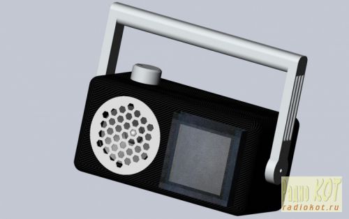

Идея

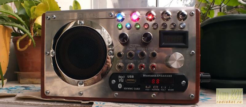

Предполагалось устройство портативного типа, этакий старый приёмник, но на новый лад. Первая ревизия предусматривала корпус с приборной ручкой и «карман» для плеера на нём. Но, где динамик, там и усилитель, где усилитель, там аккумулятор, а потом фонарь, а потом гитарный предусилитель или ещё что-то интересное. Аппетит приходит во время еды!
Обзор технических характеристик
Суть изделия: туристический приёмник с фонарём, способный развернуться в дискотеку.

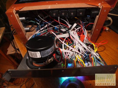

Начиналось всё с работ на стенде. На простой табуретке был отлажен сначала усилитель, потом пауэрбанк, и прочие радости. Автор старался обеспечить прямо-таки все свои потребности в портативном воспроизведении музыки, поэтому блоки добавлялись в проект, выкидывались, как мощный лазер для разжигания костров и гитарный предусилитель, так как место в корпусе и масса были очень ограниченны — ведь потом это же всё таскать на себе. Именно потому же автор не ограничился простым регулируемым фонарём, для управления световыми устройствами была разработана плата контроллера.

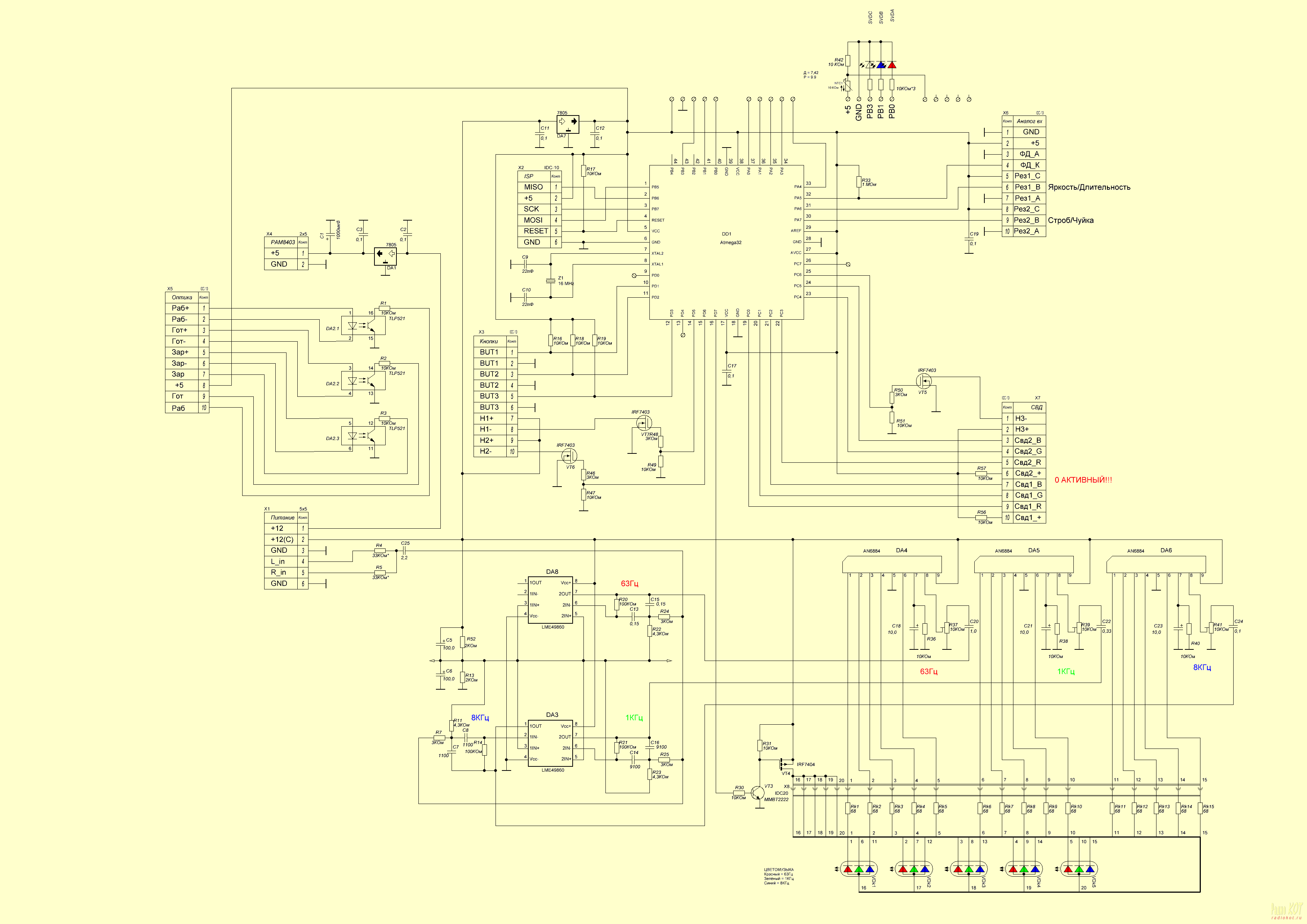

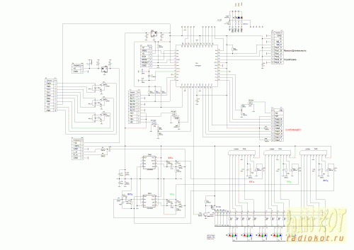

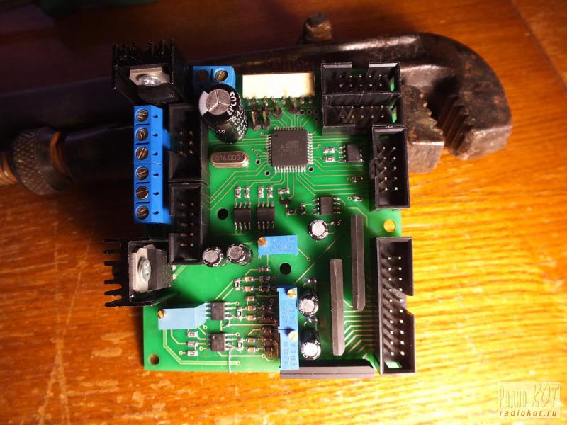

Контроллер
Имея в запасе 32-е Атмеги, контроллер было решено делать именно на такой. Несмотря на свою, казалось бы, 8-битную старость, такой контроллер имеет большое ПЗУ, АЦП и достаточное быстродействие, не говоря уже о копеечном потреблении. Всё в риалтайме, всё в один поток.
Итак, краткое описание: кнопки переключают управляемое устройство и режим его работы, светодиоды их отображают. Ввод банальными резисторами через АЦП был сделан в целях эргономики, ручку проще нащупать, когда внимание не сосредоточено на аппарате. Также на плате контроллера находится спектроанализатор на наших любимых AN6884, общий анод светодиодов включен через полевой транзистор, так что можно управлять их яркостью, также полосовые фильтры на ОУ с виртуальным нулём, стабилизатор для PAM8403 и оптические развязки индикации пауэрбанка, которые сводят 3 светодиода на один RGB. Сначала одна из половинок ОУ должна была работать предусилителем, но в финальный проект это не вошло — чувствительности и так хватает.

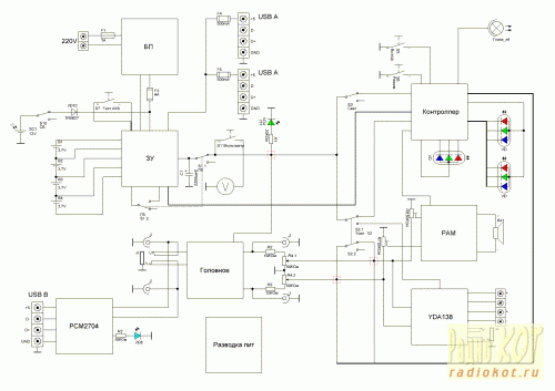

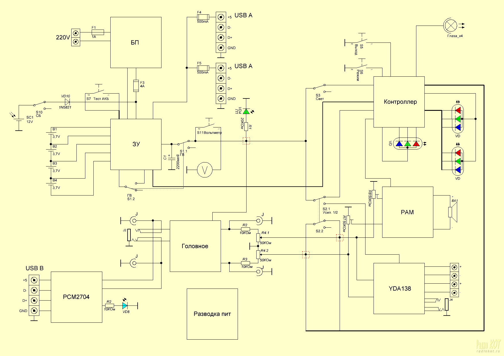

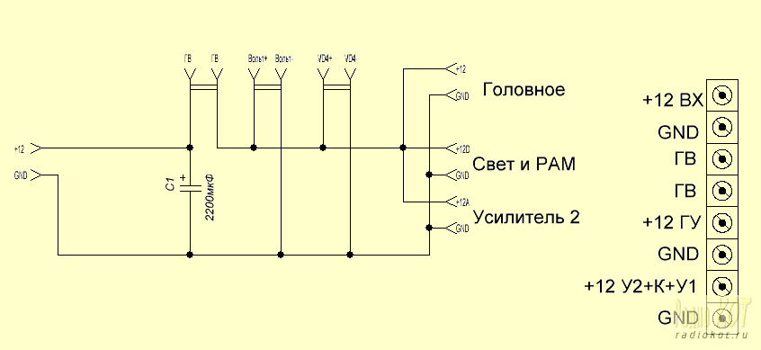

Блок-Схема
Здесь, вроде бы, тоже объяснять нечего. S1.2 запускает преобразователь напряжений пауэрбанка, в оригинале это делалось подключением штекера. S2 переключает питание усилителей и микширует сигнал в моно в случае работы на встроенный динамик (коих было отслушано 5 моделей). При подключении аналогового кабеля к J2 USB-ЦАП и RCA-вход отключаются от головного устройства, он как бы становится выходом. Да и вообще серьёзные источники сюда лучше подключать через Jack 6,35, мало ли что за элементы могут оказаться на выходе ЦАП и как они повлияют на сигнал. У PAM8403 задействован только один канал, что не мешает использовать оба в стереофоническом варианте музцентра. Несколько некорректно нарисован блок «Плата разводки питания» ибо был добавлен уже после переноса стенда в корпус, который занял 23 часа непрерывной работы, вот он отдельно (выполнен на макетной плате):

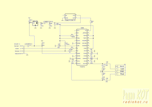

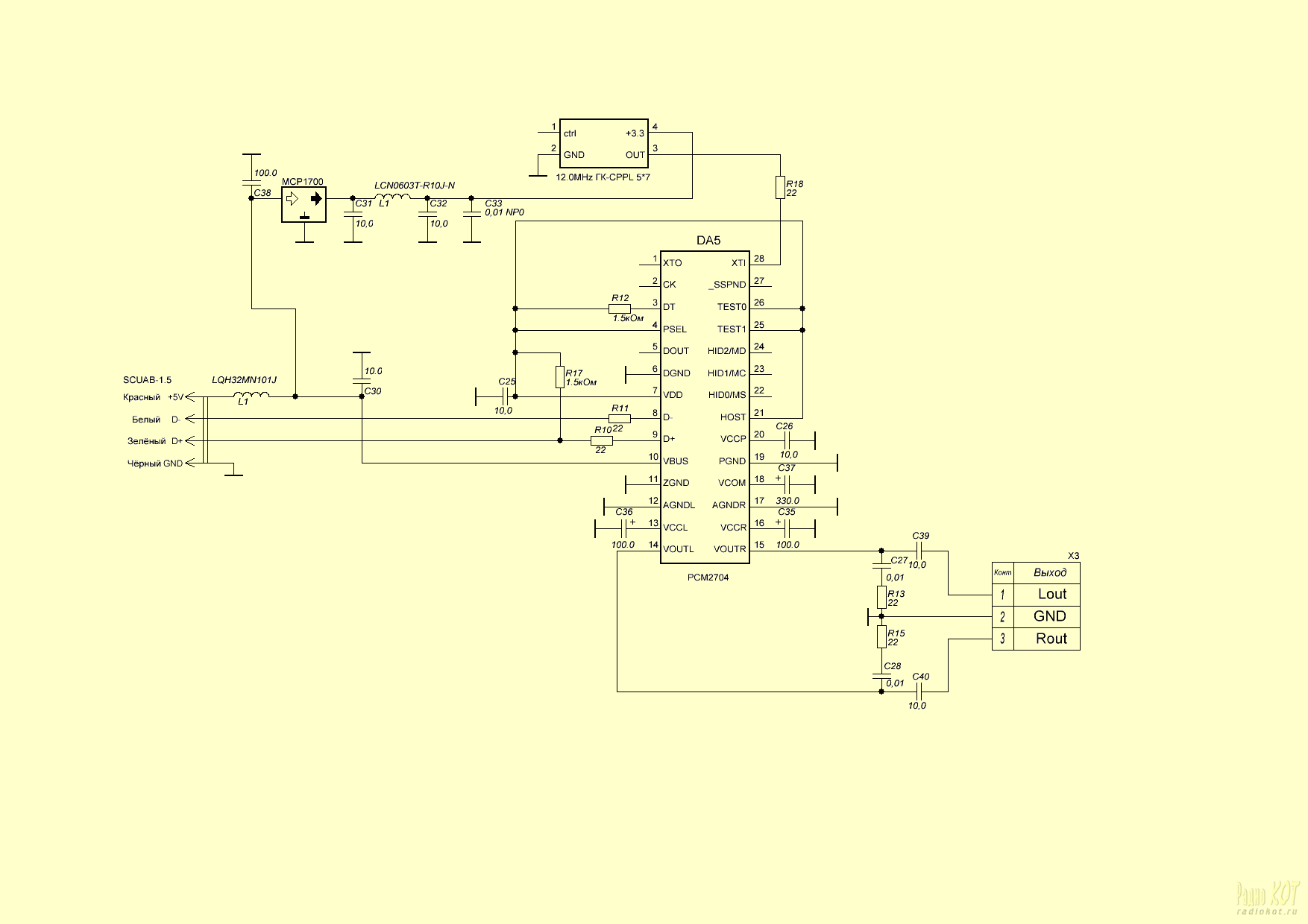

Цифро-Аналоговый преобразователь PCM2704
Это моя довольно старая и выстраданная конструкция с очень приличным звуком, так что присоединяю её к прогрессу. Конечно, если не хочется делать плату, существуют китайские «аналоги» в 3 раза больше и в 5 раз хуже. Дело барское, в общем.

Передняя панель:
Светодиоды первой линии:
• RGB-спектроанализатор с шагом 3 дБ 63/1000/8000 Гц;
Светодиоды второй линии:
1. Индикатор включения;
2. Копировальщик показаний пауэрбанка. Во включенном состоянии: красный — зарядка, зелёный — заряжен, синий мигающий — преобразователь запущен, синий постоянно — замечено потребление тока. В выключенном состоянии: красный — зарядка, зелёный — заряжен. В автономном состоянии (не в розетке, выключен) показывает уровень заряда АКБ по кнопке «АКБ»;
3. Функция: красный — фонарь, зелёный — спектроанализатор, синий — нагрузка 12В, синий+зелёный — нагрузка 5В;
4. Режим: красный — нормальное регулирование, зелёный — автомат освещения, синий — строб, синий+зелёный — фотоповторитель;
5. Индикатор подключения ЦАП;
6. Дополнительный светодиод красный: мигает в момент записи настроек в EEPROM, низкая чувствительность в режиме фотоповторителя;
7. Дополнительный светодиод синий: средняя чувствительность в режиме фотоповторителя, отображает «Супер-силу» в режиме «Строб»;
8. Дополнительный светодиод белый: показывает постоянный ток в режимах «Норма» или «Авто», высокая чувствительность в режиме фотоповторителя;
Переменные резисторы:
1. Яркость/длительность — яркость в режиме «норма», регулятор чувствительности в режиме «авто», регулятор длительности включения в режиме «строб», длительность вспышки в режиме «фото»;
2. Строб/чувствительность — длительность деактивации в режиме «строб», чувствительность в режиме «фото»;
Кнопки:
1. В — подключает цифровой вольтметр;
2. АКБ — запрос состояния зарядки АКБ/попытка запуска преобразователя в выключенном состоянии, например, для зарядки мобильного телефона;
3. ФУН — кольцевой перебор функций «Фонарь»/ «ЦМУ»/ «ДОП12»/ «ДОП5»;
4. РЕЖ — кольцевой перебор режимов «Нормальное регулирование»/ «Автомат»/ «Строб»/ «Фотоповторитель», при этом при попытке установки режима «Фото» для «ЦМУ», режим сбрасывается в «Нормальное регулирование»;
Тумблеры:
1. «ГП» — включение питания, запуск преобразователя повербанка;
2. «Свет» — включение светового контроллера. При этом, если включить тумблер с нажатыми кнопками «ФУН» и «РЕЖ», активируется режим «Супер-сила», 5 раз промигают дополнительные светодиоды. Режим позволяет управлять одновременно фонарём и внешними нагрузками в режиме «Фото», а в режиме «Строб» — ещё и ЦМУ. Деактивируется выключением и включением тумблера вновь;
3. «У1/2» — переключение текущего усилителя, при работе на встроенный динамик звук микшируется в моно, усилитель наушников относится к Усилителю 2;
4. «СБ» — подключает солнечную батарею ко входу Повербанка. Тумблер нужен для того, чтобы при недостаточной освещённости не возникало попыток зарядки АКБ;
Головное устройство:
• Mode — выбор источника сигнала «Линейный вход + ЦАП», «Bluetooth», «Радио»;
• Следующий/предыдущий/пауза — управление воспроизведением со съёмных носителей;

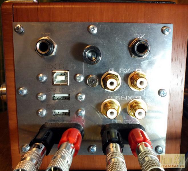

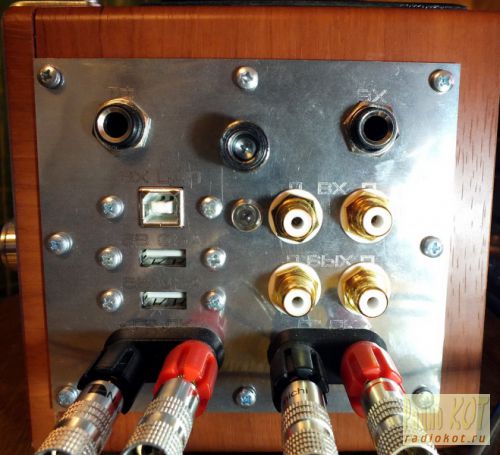

Правая панель:
Слева:
1. Выход наушников 6,35 мм. Должен быть включен Усилитель 2, на усилитель наушников переключение произойдёт автоматически при установке штекера в гнездо;
2. Вход ЦАП типа USB-BF («принтерный»);
3. 2 выхода «5В 0,5А» для зарядки внешних устройств;
4. Выход левого канала Усилителя 2;
Справа:
1. Вход 6,35, отключает вход RCA/ЦАП;
2. Вход RCA/выход ЦАП;
3. Выход RCA (после головного устройства);
4. Выход правого канала Усилителя 2;
По центру:
1. Крепление «Стрэп-лок»;
2. Фотодиод;

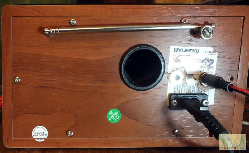

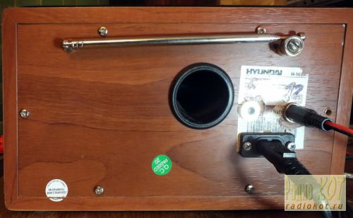

Задняя панель:
1. Антенна телескопическая 600 мм;
2. Держатель антенны из 2 магнитов и пластиковой гайки;
3. Труба ФИ;
4. Выходы для внешних нагрузок 5В 0,5А и 12В 1А;
5. Гнездо кабеля питания;
