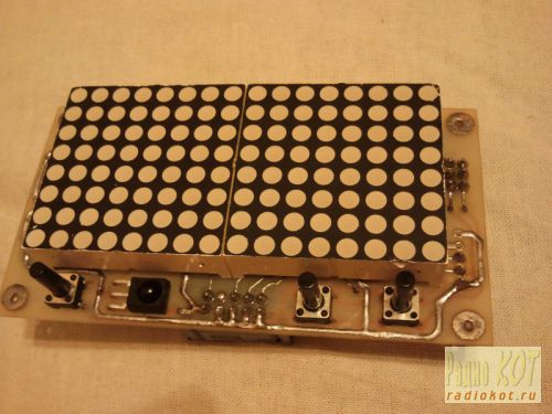

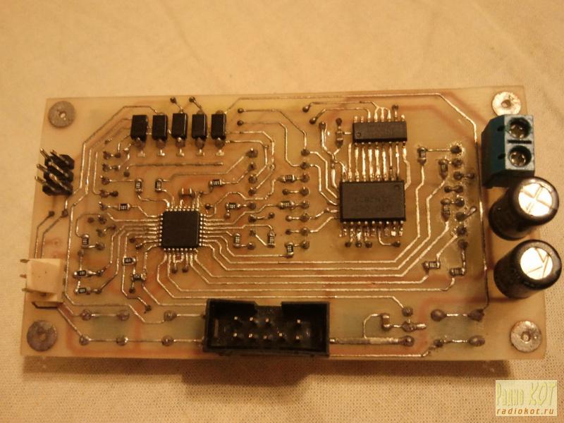

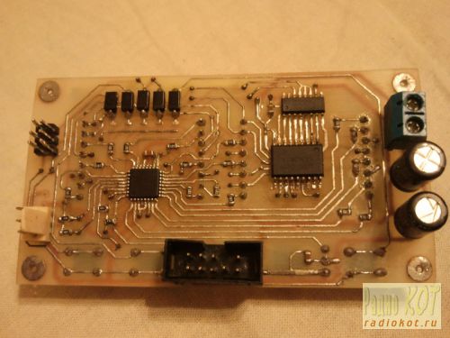

Фото платы блока управления:
И с обратной стороны:

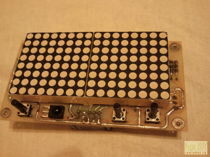

Кнопки и фотоприёмник расположены на самой плате с лицевой стороны, для подключения же энкодер подключается шлейфом к шестиконтактному разъёму. Кнопка энкодера может дублировать кнопку 3.

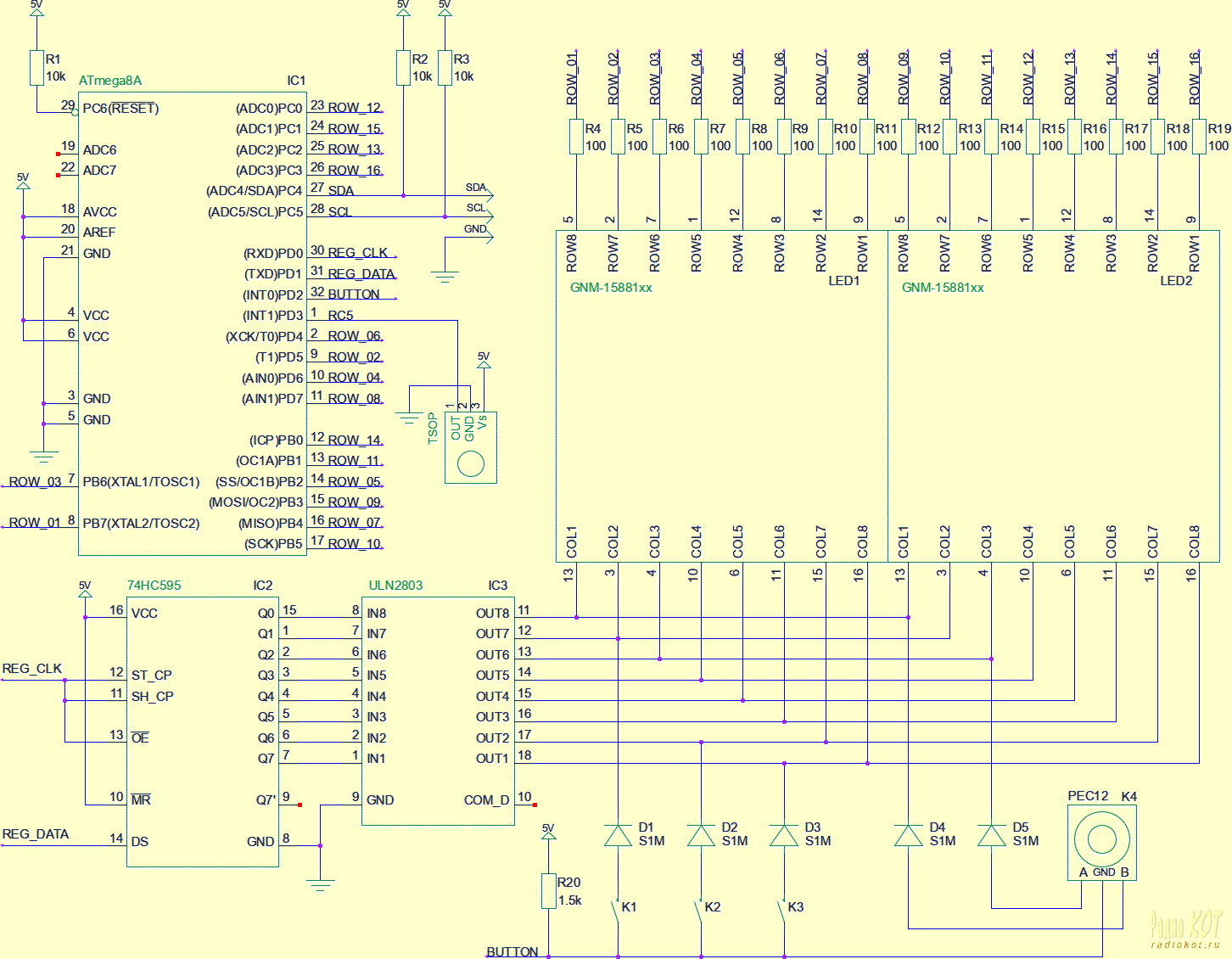

Для управления динамической развёрткой были применён популярный сдвиговый регистр 74HC595 и транизсторная сборка ULN2803. Естественно, никто не мешает вместо сборки применить дискретные полевые или биполярные (с резисторами в базе) транзисторы. Подобная схема управления матрицами была использована автором статьи о простых светодиодных часах, там же можно найти информацию о том, как заменить ULN2803 на транзисторы.

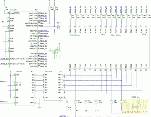

Схема блока управления регулятором громкости выглядит следующим образом:
Поскольку 16 выводов МК задействованы на управления анодами матриц, с управлением кнопками и энкодером пришлось немного помучиться. Все кнопки и механический энкодер подключены к одному входу МК, подтянутому резистором к линии питания. На выходах ULN2803 на фоне единиц "гуляет" ноль развёртки строк. Если в какой-то момент нажать одну из кнопок или повернуть энкодер так, что он замкнётся на линию BUTTON, то по приходу этого ноля на соответствующую линию, ULN2803 вытянет через диод линию BUTTON в нулевое состояние, а уже микроконтроллер, зная, в какой фазе развёртки он находится в данный момент, обработает это действие.
Желательно использовать диоды Шоттки с меньшим по сравнению с обычными диодами падением в прямом направлении. Я, правда, применил некие купленные на рынке S1M, судя по всему, с обычным p-n-переходом, но тоже всё нормально работает.

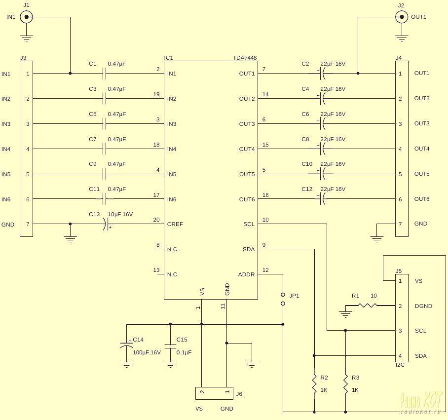

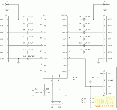

Схема самого регулятора громкости без изменений взята из даташита:

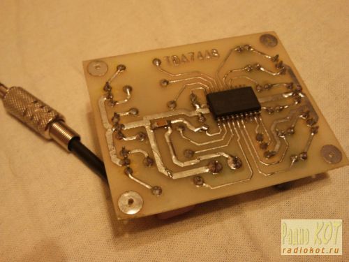

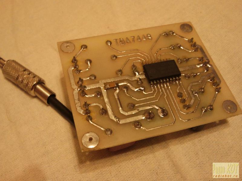

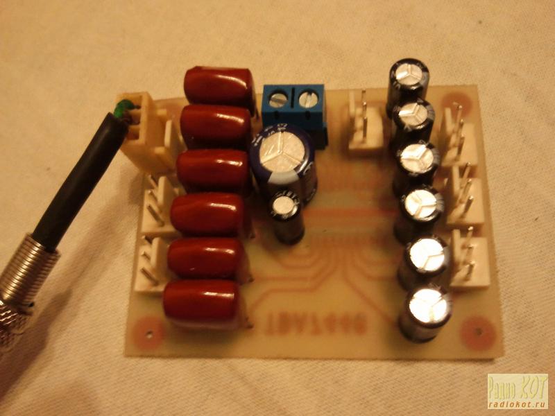

Плата для TDA7448 - отдельная, и изготовить её много проще платы управления:
И со стороны деталей:
Сама микросхема по сути является регулятором шести отдельных полностью равнозначных каналов. То есть, каждый из них регулируется независимо. На практике при использовании TDA7448 в качестве регулятора громкости для 5.1 системы это неудобно, поэтому эти 6 каналов сведены в "виртуальные" каналы:
  • Общая громкость (экран по умолчанию),
  • Баланс левый-правый,
  • Баланс фронт-тыл,
  • Усиление сабвуфера,
  • Усиление центрального канала.

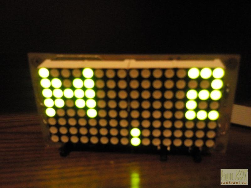

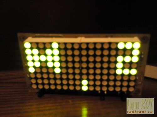

Эти пять режимов перебираются по кругу кнопокй 3, после чего энкодером регулирует выбранный параметр. При отсутствии в течение 2 секунд каких-либо действий экран возвращается в режим управления громкостью. Каждый режим сопровождается своей собственной "иконкой" 5x5. Например, для регулировки баланса:
