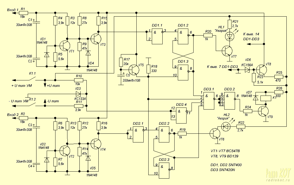

Вашему вниманию предлагается исключительно полезное устройство. Особенно оно пригодится всем, кто занимается конструированием оконечных усилителей низкой частоты, а так же тем, кто эти усилители использует. Устройство предназначено для использования совместно с оконечными стерео усилителями с двухполярным питанием.
Данное устройство умеет делать следующее:
1. Отключать питание усилителя усилителя мощности при появлении постоянного напряжения на выходе УМ;
2. Указывать на канал, из-за которого произошло отключение усилителя;
3. Блокировать подачу питания на УМ при отсутствии одной из полярностей напряжения питания;
4. Осуществлять задержку подачи питания на УМ для устранения щелчков в громкоговорителях.
Питается эта штуковина непосредственно от блока питания усилителя мощности, никакого дополнительного питания не требуется. Собрано все на легкодоступных компонентах, которые при желании можно заменить на отечественные.
Схема устройства:
Итак, как видите, устройство включается контактами реле К1 в разрыв питающих проводов усилителя мощности. При подаче питания оно поступает на устройство защиты, но не поступает на усилитель мощности. Формирователь сброса на транзисторе VT5, формирует уровни логической 1 на выводах инвертора DD3.1, на выходе DD3.2 появляется высокий уровень, транзистор открывается и реле подает питание на усилитель. Время этого процесса, а стало быть, время задержки включения усилителя определяется емкостью конденсатора С3.
В случае возниконовения аварийной ситации, а именно: появления постоянного напряжения на выходе усилителя в результате выхода из строя одного и двух выходных транзисторов на входе соответствующего компаратора (VT1-VT3 или VT2-VT4) появляется постоянное напряжение любой полярности, на выходе компаратора появляется уровень логической 1. В результате этого, соответствующий триггер (DD1.2-DD1.3 или DD2.2-DD2.3) переключается и на входе инвертора DD3.1 появляется уровень логического 0, после чего закрывается транзистор VT9 и реле размыкает свои контакты, усилитель обесточивается. В зависимости от того, в каком канаде произошла авария, загорается светодиод: HL1 или HL2.
В случае пропадания минусовой полярности напряжения питания (например, при неисправности источника питния УМ) уровень напряжения на входе DD3.1 становится равным напряжению на стабилитроне VD3, то есть 3,3В. Реле не срабатывает и напряжение питания не подается на УМ. В случае же отсутствия положительного напряжения, питание на усилитель так же не попадет, поскольку не включится устройство защиты, которое питается как раз этим самым положительным напряжением.
Транзисторы BC547B можно заменить обычными КТ315Б, BD139 - на КТ815Б. Микросхемы логики: SN7400 заменяется на К155ЛА3, SN7420N - на К155ЛА1. Вместо диодов 1N4148 можно установить КД503 или Д220Б. Реле - с напряжением срабатывания 22-24В, с двумя нормально разомкнутыми контактными группами, рассчитанными на коммутацию тока величиной не менее 10А.
Устройство рассчитано на работу с источником питания УМ с напряжением +/-25...30В.
