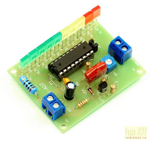

Вниманию достопочтенной аудитории предлагается схема очень простого индикатора выходной мощности оконечного усилителя НЧ. Индикатор позволяет примерно оценить пиковую величину выходной мощности, что бывает очень полезно, дабы избежать ненужных перегрузок и как следствие искажений сигнала и продлить жизнь акустическим системам. К тому же, это просто красиво смотрится на передней панели усилителя. А уж если у вас шестиканальный усилитель домашнего кинотеатра, то его передняя панель с шестью индикаторами вообще будет смотреться как пульт управления звездолетом. Кстати, помимо усилителей мощности, индикатор с незначительными переделками можно использовать в графических эквалайзерах или анализаторах спектра.

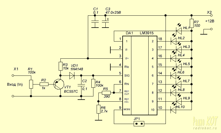

Схема индикатора:
Устройство состоит из двух основных частей: пикового детектора на транзисторе VT1 и светодиодного драйвера на микросхеме LM3915. Микросхема LM3915 - это вообще весьма универсальная вещь, ее можно смело рекомендовать для любых устройств, где требуется индикация каких-либо величин. В ее состав входит не только светодиодный драйвер, но и буферный усилитель, компаратор и внутренний перестраиваемый источник опорного напряжения. В нашем случае величину опорного напряжения определяют резисторы R5 и R6. Компаратор микросхемы сравнивает входящее напряжение с опорным и в зависимости от разницы межу ними зажигает соответствующий светодиод. Джампер JP1 служит для переключения режима индикации - "плавающая точка" - индикация одним светодиодом или "светящийся столбик" - соответственно, младшие разряды не гаснут при зажигании старших. В разомкнутом состоянии джампера - режим "точка", в замкнутом - "столбик". Режим "точка", хотя и менее эффектен и нагляден, может пригодиться при питании прибора, в котором нужна индикация, от батарей.
Пиковый детектор на входе микросхемы определяет пиковые значения сигнала и устраняет мигание и мерцание светодиодов при переходных уровнях сигнала. Резистором R1 регулируется чувствительность прибора и компенсируется сопротивление акустических систем.
Резистор R7 ограничивает ток через светодиоды и таким образом облегчает тепловой режим работы микросхемы. Иначе, она греется, как паровозная топка.
И еще одно, несомненно полезное замечание. Специально для самых ленивых котов в лаборатории РадиоКОТструктор есть готовый набор для сборки данного устройства. В наборе есть абсолютно все, даже припой. Вам понадобится только паяльник и час времени.
