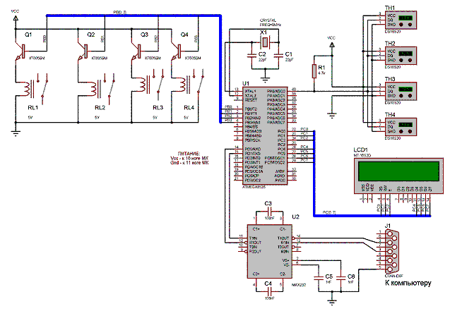

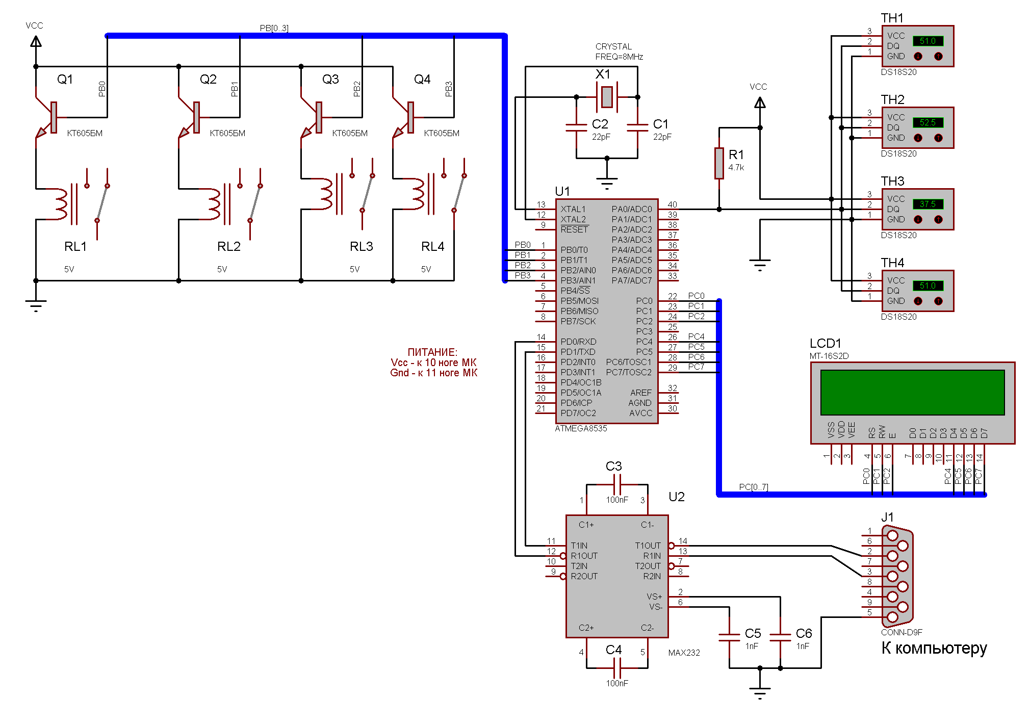

Итак, приборчик наш будет называться «Помощник лентяя». Построен он на МК ATMEGA8535, и умеет общаться с компом по протоколу RS-232, благодаря микросхеме MAX232, которая достаточно широко распространена и имеет целые мириады аналогов - например микросхема ADM232AAN, которая и была использована мной при построении данного устройства. Так же, к МК подключен дисплей отечественной фирмы MELT MT-16S2D, который можно заменить любым другим, построенном на контроллере HD44780. Из дополнительной обвязки у нас – цифровые датчики температуры DS1820, которых может быть до 4-х, а может вообще и не быть – в прошивке МК предусмотрены все случаи. Ну и, наконец – четыре реле с напряжением срабатывания 5В, включенные через транзисторы КТ605БМ, работающие по схеме эмиттерного повторителя – такой «финт ушами» предусмотрен для того, чтобы не перегрузить порт МК по току.
Взглянем на схему.
В принципе, ничего сверхъестественного в ней нет и любой человек, которых хоть раз имел дело с МК с легкостью ее повторит. Работает все предельно просто: программа, запущенная на компе посылает команды устройству, на что последнее реагирует либо действием (включить/выключить нагрузку), либо ответом (при запросе температуры). Система команд используется простейшая, поэтому любой кто захочет, сможет написать ПО для компа, чтобы общаться с этим устройством. «Язык» команд таков:

Теперь поговорим о детальках. Отдельного внимания заслуживает обвязка MAX232. Микросхема имеет, как уже было сказано, много модификаций и аналогов, поэтому настоятельно рекомендую заглянуть в даташит по конкретной модели, которую собираетесь применить, на предмет емкости обвязочных конденсаторов. Последняя может варьироваться от 100нФ до 1.0 мкФ. Встречаются отдельные экземпляры, требующие конденсаторов емкость. 4.7 мкФ, но это скорее исключение, чем правило. Список деталей:

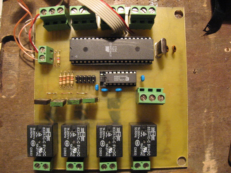

Собранное устройство должно выглядеть примерно так:
Фото
Фото
Маленькой примечание: на фотке видны четыре резистора, которых на схеме и печатке нет. Все правильно – с резисторами реле не срабатывали и поэтому пришлось их исключить.
