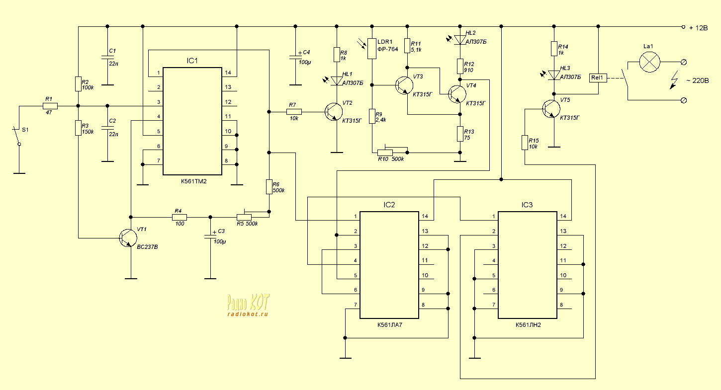

Собственно особо мне хвастаться нечем, основные идее по схеме были мною нагло содраны у товарища Дмитрия М вот отсюда и товарищей А. ИВАЩЕНКО и Н. КОТЕЛЕНЕЦ из славного года Чернигова отсюда. За что им всем выражаю огромную благодарность. Вооот, третьей же частью Марлезонского балета была моя небольшая лепта.
Идея построить схему именно так возникла наверное из-за моего жлобства, зачем лампе гореть днём? Ладно в тамбуре где всегда темно эта доработка не нужна, но ведь на лестничных площадках есть окна и днём освещения достаточно. Вот и пришлось малость покумекать.
Итак про датчик освещенности, одновибратор и каскад перезапуска Дмитрий М прекрасно рассказал в своей статье, думаю кому интересно - не поленится по ссылочке посмотреть. По схеме фотодатчика тоже читаем по ссылке.
В нашей схеме свет должен включаться при выполнении двух условий - сработка схемы с датчиком движения и наступление тёмного времени суток.
Допустим:
Таблица 1
Соответственно свет должен включаться только при комбинации 1-0. Не буду вдаваться в подробности, как составлял таблицу истинности и подбирал логику - всё это замечательно описано в обучалке на сайте. В конечном итоге получил следующее решение:

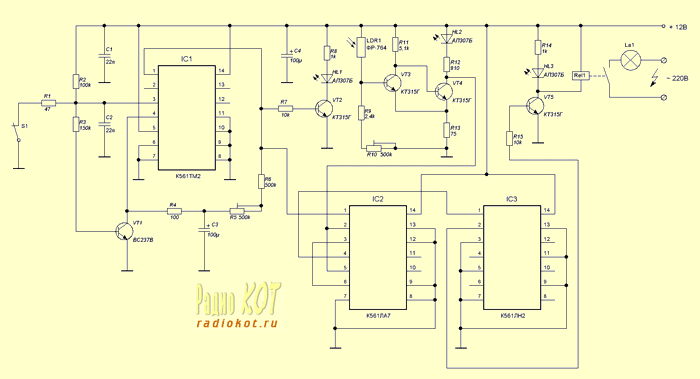

От схемы датчика движения мы попросим логическую единичку и отправим её на вход "a", а от схемы фотодатчика - логический ноль, его соответственно на вход "b". На выходе "x" получим логическую единицу.
В нашей схеме нули с единичками мы будем получать с 1ой ножки триггера IC1 и коллектора VT4. Логика реализована на микросхемах серии К561, у которой есть свои "тараканы" - ни один из входов микросхем не может быть оставлен неподключенным, даже если логический элемент в микросхеме не использован. Посему я все свободные входы повесил на общий провод.
Светодиоды в схеме нужны только для индикации, в эконом-варианте их можно исключить. HL1 горит при высоком уровне на выходе триггера, а HL2 при низком.
R5 - для подстройки времени до перезапуска D-триггера, R10 - Чувствительность фотодатчика.
Вот вроде и всё, все остальные вопросы описаны в указанных ранее статьях.
Гальваническая развязка в схеме реализована с использованием реле, также можно использовать для замены типовые схемы на симисторах, тиристорах и пр. Правильно собранная схема в наладке не нуждается, единственно настоятельно рекомендую после сборке опробовать схему на низковольтном питании (тут нам светодиоды и пригодятся) и только потом подключать лампу-нагрузку и использовать сетевое питание.
Так же стоит не забывать, что включаем мы - лампу и используем фотодатчик, следовательно необходимо устанавливать фотодатчик таким образом, чтобы исключить влияние света включаемой лампы.

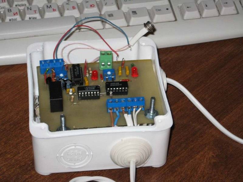

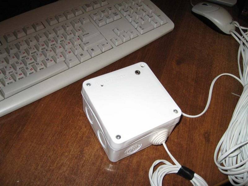

Пара фотографий готового устройства:
Фото 1
Фото 2
