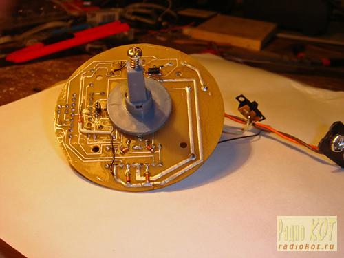

 Печатная плата.

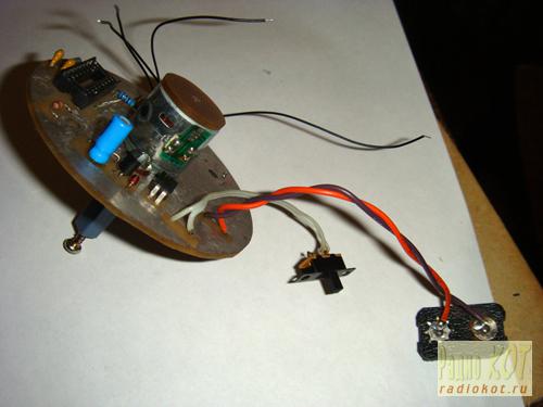

Первая печатная плата разрабатывалась под  датчик Холла, с целю… -  ну как в Майбахе, как можно меньше ручного труда. Очень трудно бывает порой круглым напильником высверливать квадратные отверстия.
Часть защитной муфты была сточена на наждачном круге. Подробней конструкция показана ниже в доработанной схеме. На фотографии виден датчик  Холла и маленький магнитик (флопик – клопик подарил), приклеенный к муфте.  Конечно, первый блин комом и многие дорожки пришлось проводить проводниками, но этот недостаток уже исправлен и в архиве лежит плата, сделанная в SPRINT LAYOUT как под  датчик Холла, так и под… но об этом позже.
Двигатель был доработан. Спилена задняя стенка, удалена пружина, центровка якоря осуществлялась с помощью текстолитовых колечек надетых на вал и вставлены в внутрь корпуса двигателя. Задняя стенка сделана из толстого текстолита и приклеена на суперклей.  Пишу об этом вкратце, так как проще было недорабатывать, а приобрести готовый двигатель, ну это на любителя (валялся движок, глаза смазолил). Двигатель крепится к плате винтами М2 через текстолитовые шайбы. Резьба нарезается прямо в плате (крепление без гаек).
Испытания закончились неудачей. Датчик Холла настолько чувствителен к магнитному полю создаваемого на обмотках шагового двигателя, что давал команду контроллеру на остановку  у каждого «телеграфного столба» на каждые 12 градусов. Но не спешите отказываться от схемы,  она рабочая, если только уменьшить конструктивно влияние магнитного поля.

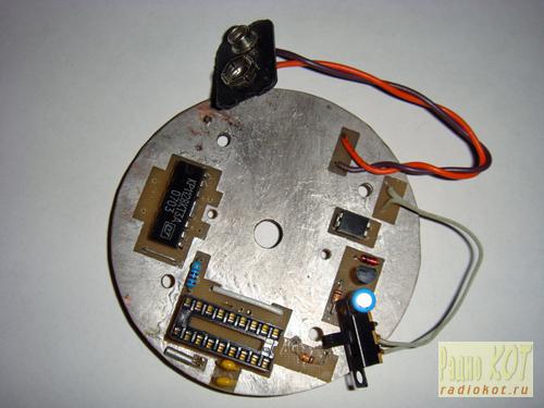

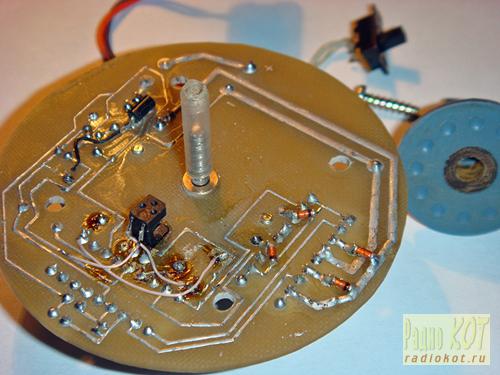

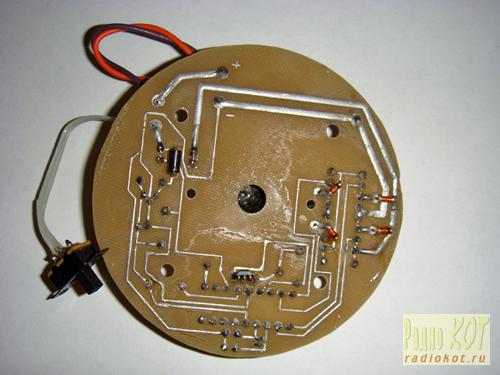

Вторая схема разрабатывалась аварийно в скоростном режиме. Датчик Холла был заменён на оптический щелевой, оторванный от струйного принтера, под определённые габариты. Программное обеспечение не менялось.

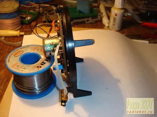

Оптический датчик вклеен в квадратное окно на эпоксидный клей. В архиве есть  печатная плата.  Шкив шагового двигателя укорочен и на него надета пластмассовая трубка  толстого стержня от авторучки (нарезана резьба, так как клей не клеит полиэтилен) или можно попробовать надеть резиновую трубку от капельницы. При вкручивании самореза  трубку распирает, и она плотно прижимается к муфте со шкивом. В  муфту вставлена направляющая - самодельная втулка из текстолита.
Датчик свободно проходит в прорезь шкива.
Пластмассовые бонки подрезаются таким образом, чтобы при установке платы не было заеданий, и шкив вращался от руки. Если получится, что отхватили много,  добавляйте текстолитовые шайбы между платой и короткой бонкой.
Со  стороны барабана шкив фиксируется родным пластмассовым стопорным кольцом.

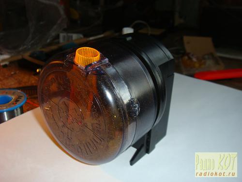

И последний штрих, вклеивается на эпоксидный клей полочка под батарею питания и заменяются винты с крестовыми шлицами на винты с потайной головой. Для свободного размещения батареи питания, выступающие пластмассовые детали корпуса спиливаются. Технологический выключатель убирается и заменяется перемычкой на плате. Разъем питания сделан из разъема разряженной батареи «Крона».
