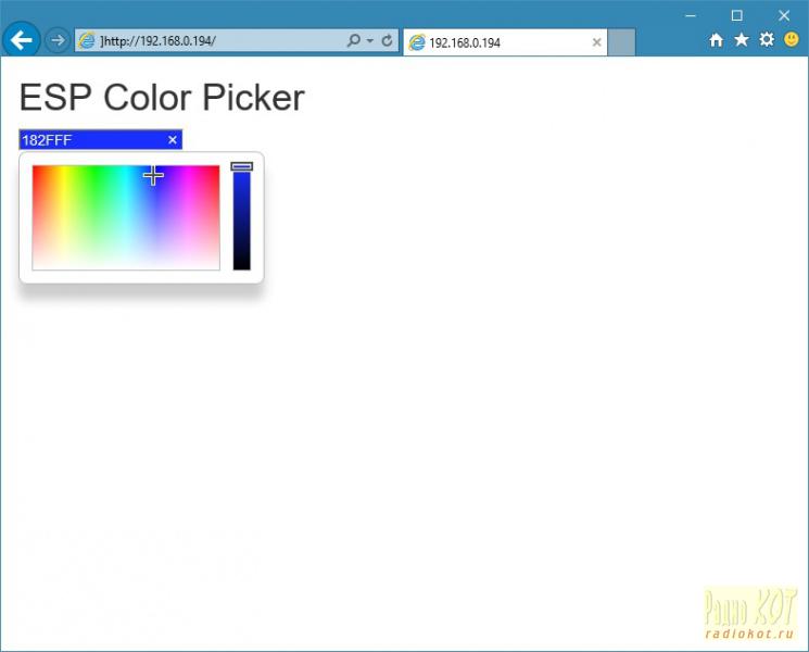

Заходим по адресу своего роутера и идем во вкладку dhcp там находим устройство без имени с MAC адресом начинающимся на 18, запоминаем IP-адрес.
Открываем браузер и вводим адрес. Попадаем на страничку управления.

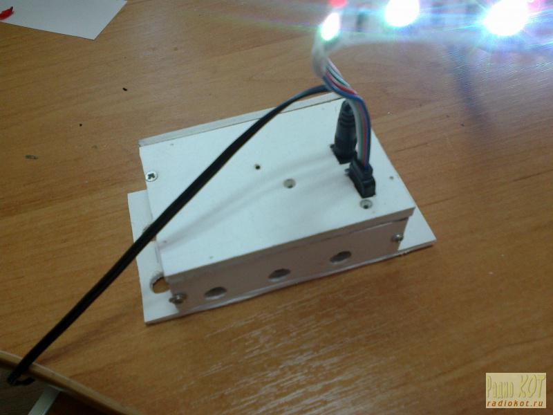

Проверив что все сделано правильно, решился я за самое сложное дело - сделать корпус. В закромах лежало немного вспененого ПВХ. В итоге получилось такое устройство.
