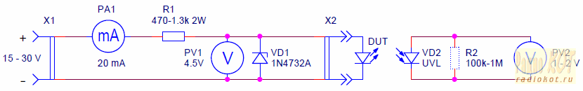

Для отбора по яркости было изготовлено простейшее устройство, принципиальная схема которого представлена на Рис.1.
Рис.1.
Устройство состоит из двух частей – модуля питания и измерительного модуля. Как видно из схемы, питание исследуемого светодиода осуществляется от лабораторного источника через балластный резистор R1, а падение напряжения на светодиоде ограничено величиной около 4.5В при помощи стабилитрона VD1. Преимущество такой схемы заключается в том, что она не боится короткого замыкания в цепи светодиода, а светодиод не выходит из строя при случайном подключении его в обратной полярности (допустимое обратное напряжение светодиода – 5В).
Измерительный модуль представляет собой трубку внутренним диаметром 5мм и длиной примерно 10см из непрозрачного материала, с одной стороны которой установлен фотодиод, а с другой вставляется исследуемый светодиод (трубка была изготовлена из корпуса пришедшей в негодность пластмассовой авторучки). В качестве фотодиода использован один из купленных УФ-светодиодов. Поскольку p-n переход УФ-светодиода остается практически закрытым до уровня напряжения прямого смещения порядка 2.5В, фотодиод из такого светодиода остается в фотодиодном режиме (характеризующимся линейной зависимостью тока p-n перехода от интенсивности падающего света) вплоть до этого напряжения, что избавляет от необходимости использования источника напряжения смещения. Исходя из этих соображений, величина шунтирующего вольтметр PV2 резистора R2 подбирается такой, чтобы вольтметр, при установленном и включенном исследуемом светодиоде, показывал напряжение в районе 0.5…2.0В (не более). В некоторых случаях этот резистор может и не понадобиться.

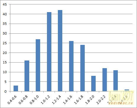

Гистограмма распределения по яркости исследованных светодиодов приведена на Рис.2.
Рис.2.
Распределение явно отличается от нормального, что говорит о присутствии в лоте светодиодов из разных партий или о том, что был произведен не очень тщательный отбор лучших по качеству светодиодов. Если присмотреться к гистограмме внимательнее, можно предположить, что она представляет собой суперпозицию двух нормальных распределений (с максимумами между 1.0-1.4 и между 2.0-2.4), что свидетельствует в пользу первой версии.
Воспользовавшись полученной гистограммой можно отобрать нужные группы светодиодов. Для работы в лампе были выбраны группы из диапазона 1.2-1.8 с добавлением самых ярких из диапазона 1.0-1.2, после чего были определены рабочие токи отобранных групп. Для наименее яркой группы рабочий ток был установлен в 20мА, для остальных групп был найден ток, при котором их яркость была близкой к наименее яркой группе.

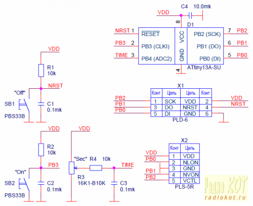

Для совместной работы с описанной выше светодиодной лампой был разработан таймер, принципиальная схема которого представлена на Рис.4.
Рис.4.
Таймер имеет две кнопки управления: кнопку включения засветки “On” (после включения эта кнопка блокируется до окончания экспозиции) и кнопку принудительного выключения засветки “Off” (являющуюся, на самом деле, кнопкой сброса микроконтроллера). Установка времени выдержки осуществляется при помощи потенциометра R3, в качестве которого подходит практически любой переменный резистор с линейной характеристикой из диапазона примерно 1…100КОм. Шкала установки времени – логарифмическая, она позволяет установить интервал экспозиции от 2 до 600сек с погрешностью не более ±10% (типовое время засветки фоторезиста составляет 30-60сек). Изменение установленного интервала выдержки во время засветки приводит к изменению времени экспозиции, но если вновь установленный интервал оказывается меньше фактически прошедшего времени, лампа выключается. Кроме основной функции, таймер во время работы осуществляет контроль напряжения питания светодиодов, не включая (отключая) их при пониженном напряжении.

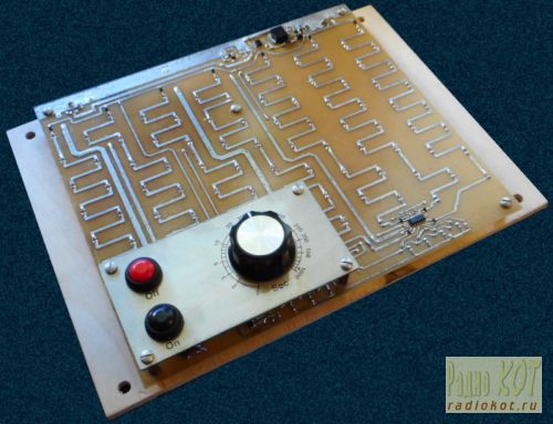

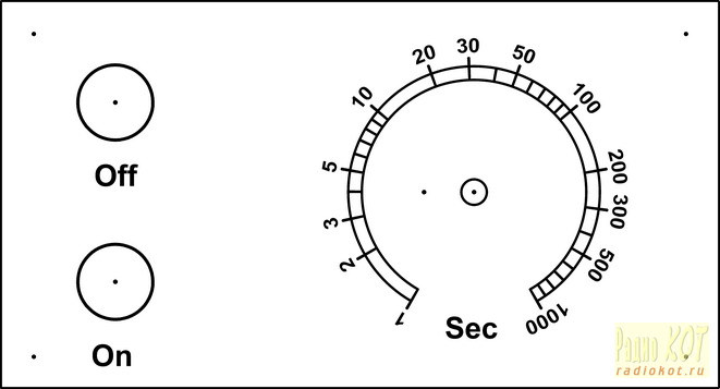

Лампа смонтирована на печатной плате из одностороннего фольгированного текстолита. Она оптимизирована для изготовления методом лазерно-утюжной технологии, поскольку имеет значительные размеры. Плата таймера изготовлена фотоспособом из двухстороннего текстолита, одна из сторон используется в качестве лицевой панели устройства. Эскиз лицевой панели таймера представлен на Рис.5.
Рис.5.
Как уже говорилось, переменный резистор установки времени экспозиции имеет линейную зависимость сопротивления от угла поворота (логарифмическая шкала реализована программно). Несмотря на то, что шкала проградуирована в интервале 1-1000сек, рабочий интервал выдержек находится в диапазоне 2-600сек, что связано со значительными искажениями линейной зависимости сопротивления на краях диапазона углов поворота оси резистора. Размер шкалы рассчитан на использование ручки типа 41009-4 диаметром 29.4мм. Таймер установлен на лампе при помощи четырех стоек высотой 15 мм, при этом разъемы X1 таймера и X2 лампы стыкуются друг с другом без дополнительного кабеля. Плата лампы, при помощи восьми 10-мм стоек, укреплена на листе 6-мм фанеры, в которой вырезаны необходимые пазы для выступающих деталей, а под диоды высверлены отверстия диаметром 8мм (в качестве шаблона удобно использовать отпечаток монтажной схемы). Фанера защищает светодиоды от механических повреждений, а также устраняет ореол, возникающий вокруг основного пятна излучения светодиода и способствующий боковой засветке фоторезиста. Фотография смонтированной лампы с таймером представлена на Рис.6. В архиве находятся все материалы, необходимые для повторения конструкции.
Замечание. Принципиальные схемы лампы и таймера изменялись в процессе отладки. Соответствующие изменения были сделаны в топологии печатных плат, но экземпляр устройства на новых печатных платах не изготавливался.
