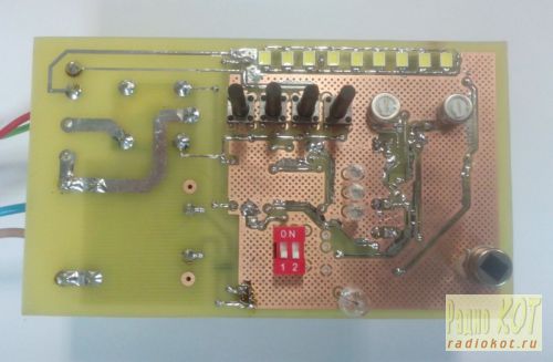

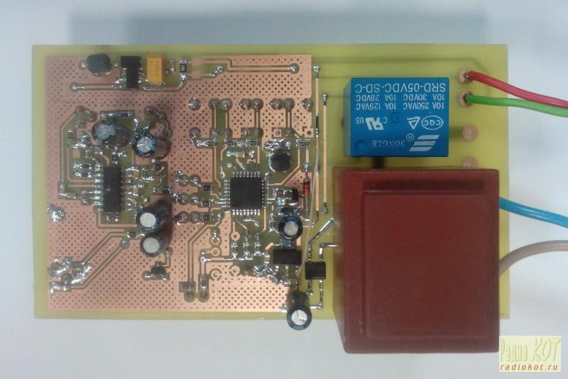

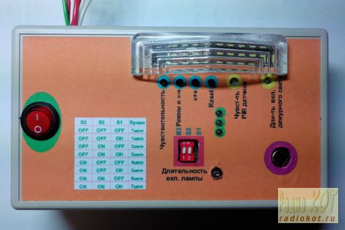

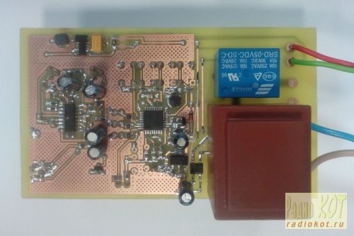

Фото готового устройства без линзы Френеля ( она еще не поступила ).

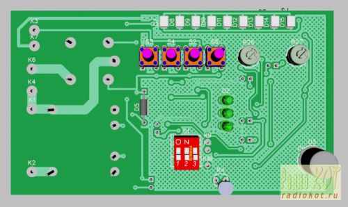

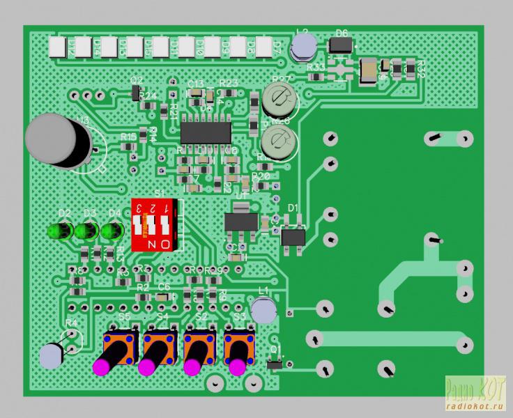

Плата двухсторонняя , размером 92 мм х 74 мм для DIP корпуса и 105 мм х 60 мм для QFP корпуса Atmega 8.
Используемые детали:
Керамические конденсаторы и резисторы типа 0805 за исключением R31 R32 P1 и P2 эти элементы типа 1206. Фотодиод или фоторезистор с темновым сопротивлением более 200 мОм, сопротивление освещенного менее 2.4 кОм. При использование сверх ярких светодиодов резисторы R11 R12 и R13 лучше увеличить, что бы светодиоды не слепили в темноте. Мне пришлось резисторы поставить номиналом в 62 кОм. Датчик PIR марки D203B.

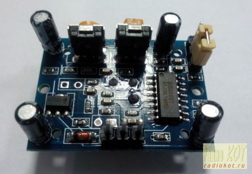

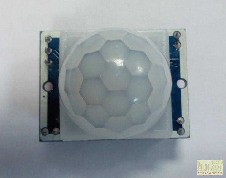

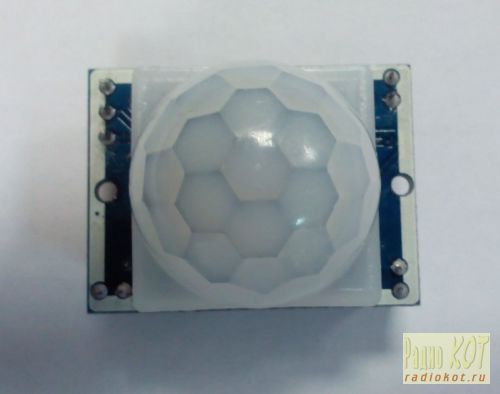

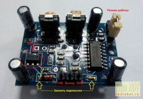

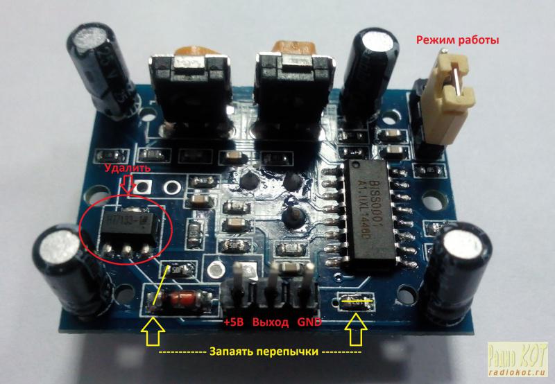

Если есть готовый модуль, типа HC-SR501 , то он подсоединяется к контактам K8 K9 и K10 . K8 - +5V, K9 - выход сигнала с модуля и K10 - GND. На основную плату нужно будет установить элементы R33 R24 R29 и Q2 , а U4 BISS0001 и всю обвязку этой микросхемы не устанавливать. Модуль HC-SR501 нужно доработать,  резистор на 1 кОм заменить перемычкой , удалить стабилизатор HT7133 и запаять перемычку между диодом и выходом стабилизатора HT7133 (Фото ниже ). Диод по желанию тоже можно удалить и заменить его перемычкой , а можно и оставить.
Дежурное освещение на светодиодах D7- D15 будет срабатывать всегда и при любой освещенности если будет движение в зоне датчика PIR.
фото модуля HC-SR501:
Фото доработки модуля HC-SR501:

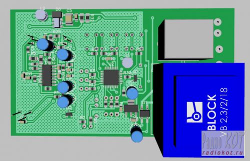

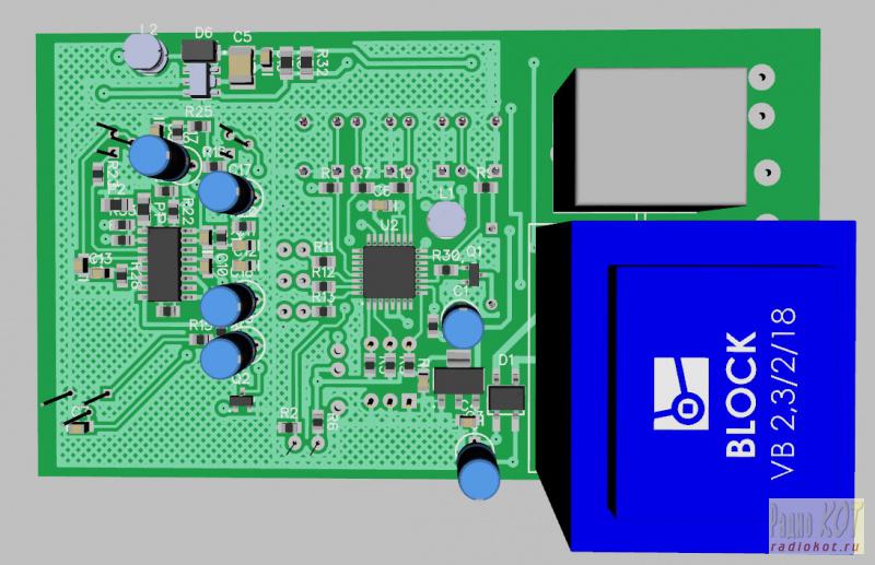

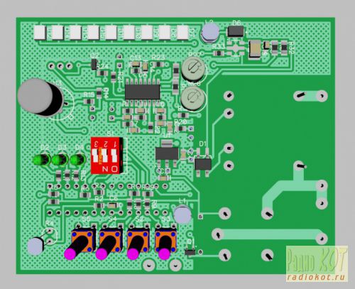

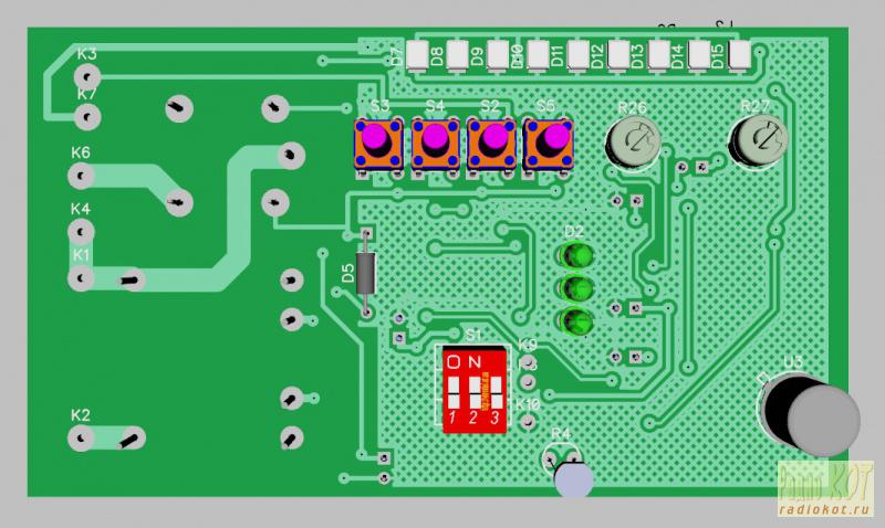

И несколько фотографий печатной платы и 3D картинок из DipTrace:
 Низ платы для QFP:
Верх платы для QFP:
3D DipTrace QFP:
 3D DipTrace DIP:

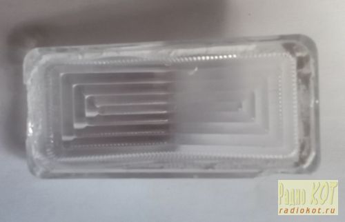

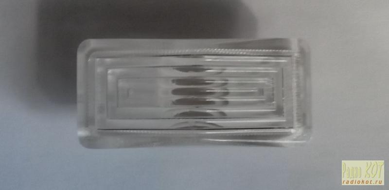

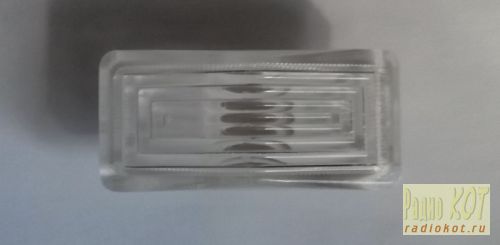

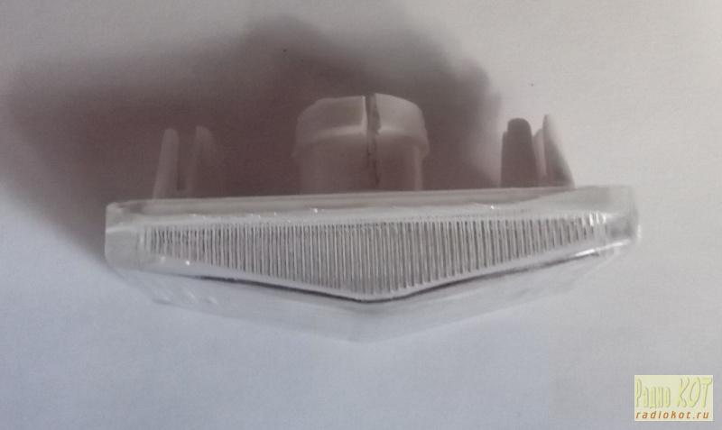

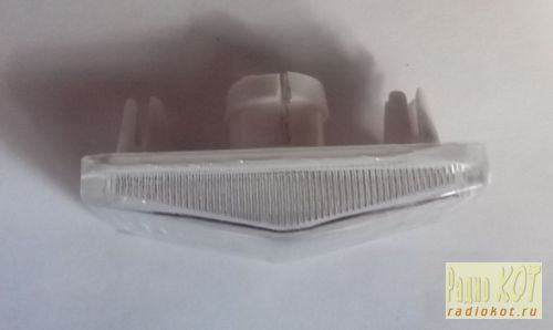

В качестве рассеивателя был использован автомобильный поворотник . Распилен был почти попалам и преклеин к корпусу.
Поворотник вид сверху:
Поворотник вид сбоку:
Поворотник вид снизу:
Все снизу было выломано.
 Описание режимов работы.
Первый режим. Светится светодиод D2 . В этом режиме полностью ручное т.е включение и выключение света происходит при нажатии кнопки или изменению положения клавишного переключателя.
Второй режим. Светится светодиод D3 . В этом режиме ручное включение света , а выключается через промежуток времени установленный переключателем S1. Максимальное время включения лампы 7 минут.
По истечении времени лампа погаснет и устройство перейдет в режим ожидания нажатия кнопки. Кодировка времени в двоичном виде в таблице по замкнутым контактам S1 сверху вниз:
Таблица 1
ON OFF OFF 1 минута
OFF ON OFF 2 минута
ON ON OFF 3 минуты
OFF OFF ON 4 минуты
ON OFF ON 5 минут
OFF ON ON 6 минут
ON ON ON 7 минут
Если все переключатели будут в положении OFF время отсчета будет 1 минута.
Третий режим. Светится светодиод D4 .В этом режиме свет включится в том случаи если в комнате будет не достаточная освещенность. Освещенность замеряется фоторезистором R4. При достаточной освещённости свет не включится. Отключение света произойдет согласно выставленному времени переключателем S1 по таблице №1. Чувствительность фоторезистора настраивается отдельно. Описание настройки чуть ниже.
Четвертый режим. Светятся все три светодиода D2 D3 D4 . Этот режим полностью автоматический. В этом режиме происходит опрос датчика PIR и если с этого датчика есть сигнал присутствия человека в комнате, то далее опрашивается датчик света и если в комнате достаточно темно то включается свет. Как только сигнал с датчика PIR пропадет свет выключится. Задержку выключения света при отсутствие людей выставляется резистором R27. В этом режиме переключатель S1 не опрашивается.
