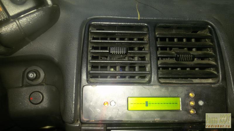

Автомобильные часы выполнены на микроконтроллере PIC16F73, часах реального времени DS1307 и дисплее BC1601BYPLCTb-01. В качестве драйвера управления приводом заслонки выбран TA7291P. Подключение к бортовому питанию выполнено так что при выключенном зажигании вся схема за исключением микросхемы часов реального времени обесточена. При включении зажигания на дисплее сразу же отображается текущее время и дата, заслонка устанавливается в среднее положение и становятся активны все функции конструкции.
Кнопками BTN2 или BTN3 выставляется желаемое положение воздушной заслонки при этом на дисплее отображается текущее положение заслонки. Через несколько секунд после "отжатия" кнопок на дисплее снова отображается время и дата. Кнопка BTN1 предназначена для входа в режим настройки времени и даты, кнопками BTN2 и BTN3 при этом производится настройка в сторону уменьшения или увеличения. После первого нажатия BTN1 начинают мигать "Часы", после каждого последующего нажатия - "Минуты", "Дни", "Месяцы", "Годы" и выход из режима настройки.

Плата выполнена на одностороннем текстолите. Со стороны меди впаяны микроконтроллер PIC16F73, часы реального времени DS1307, переменный резистор RV2, резистор R5 и R3.
И вмонтирована в конструкцию воздушной решетки. Над решеткой пришлось поработать "напильником". Между кнопками BTN1, BTN2 и BTN3 и лицевой стороной решетки вставлены "удлинители" из светодиодов. Светодиоды запитаны от платы, так что при включении зажигания они начинают светяться.
В качестве привода воздушной заслонки выбран вот такой привод заслонки печки ВАЗ2110.
Он был установлен за решеткой. Для этого был демонтирован штатный механический рычаг управления заслонкой и вмонтирован привод. Опять же пришлось поработать "напильником".
И в собранном виде тикают часики
А так отображается положение заслонки при управлении этой самой заслонкой
