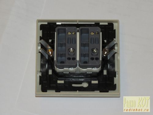

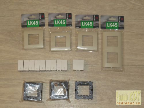

      Первое что мне понадобилось это исполнительные устройства. Нужен был настенный выключатель с клавишами без фиксации. Это первая сложность. Не у каждого производителя они представлены в каталогах. После долгих скитаний мой выбор пал на такие:
      Не сочтите за рекламу, но найти подобные выключатели по приемлемой цене действительно проблема. Сайт производителя: https://www.lk60.ru/lk-45-button-b-one.html

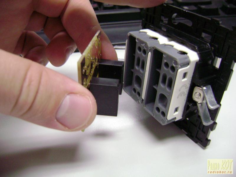

      Они имеют модульную конструкцию, неплохо сделаны и позволяют выбрать как цвет кнопок, так и цвет рамки. Ну и, конечно же, самое вкусное это цена. За всё я отдал около 1300 руб. При детальном осмотре выяснилось, что кнопки имеют очень удачное углубление, куда прекрасно может поместиться небольшое реле:
   Правда, пришлось их немного доработать, а именно выкусить перегородки:

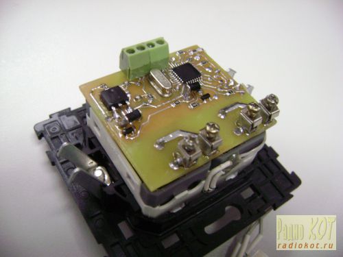

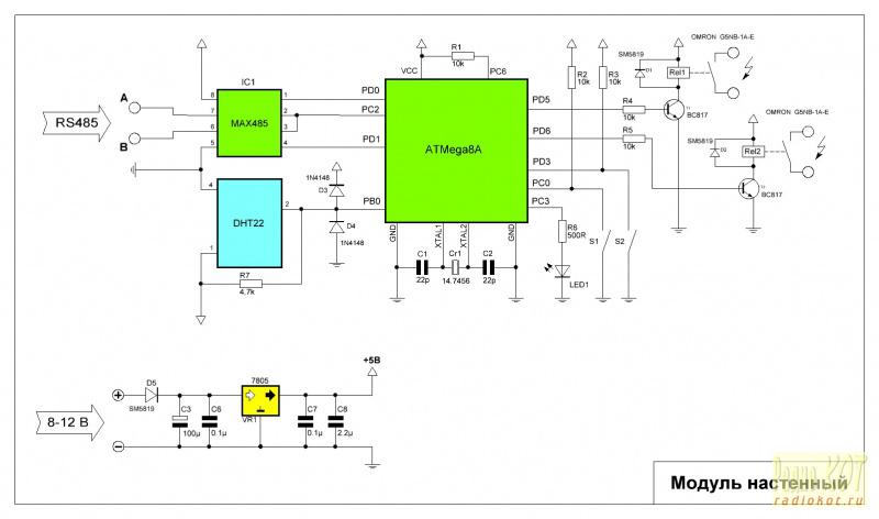

   Двухстороннюю печатную плату я разрабатывал с тем расчетом, чтобы реле были полностью утоплены внутрь выключателя:
   Всё подошло просто идеально. По одному реле на каждый выключатель:
      На плате присутствует микроконтроллер ATMega8, драйвер шины RS485 MAX485, 2 реле, датчик температуры и влажности DHT22 и обвязка по питанию. Схема:
      Изначально я планировал применить микроконтроллер STM32F030, но драйвер RS485 с питанием от 3,3В довольно дорогой и его сложно купить. А MAX485 не может работать от 3,3 вольта. Поэтому чтобы сэкономить место на плате и не делать два преобразователя на 3,3В и на 5В выбор пал на связку AVR + Max485. Выбирая между симистором и реле, я отдал предпочтение последнему. Никакого нагрева, всё просто, надежно. Да и мерцать не будет при включении, например, болгарки.
      Данный модуль представляет собой законченную автономную конструкцию. И даже если сервер зависнет, то светом в комнате можно будет управлять вручную.

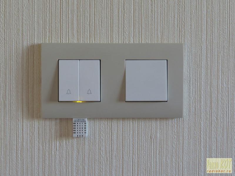

      Казалось бы просто: читаем данные с датчика DHT22 и отправляем их в USART, но в ходе написания прошивки выяснились детали, над которыми по началу не задумываешься. Во-первых, согласно даташиту, датчик надо опрашивать не чаще 1 раза в 2 секунды. Опрос же самих модулей по RS485 происходит гораздо быстрее. Поэтому если сервер 10 раз запросит параметры за эти 2 секунды, то модуль ответит ему 10 раз одинаковым значением. Во-вторых, процедуру приема запросов от сервера пришлось немного усложнить. Поскольку все устройства сидят на одной шине и слушают эфир, то ответ какого либо модуля на запрос от сервера слышат все. Это копится у всех в приемном буфере. Поэтому пришлось ввести процедуру определения начала запроса (преамбула AB CD). Чтобы в этом огромном потоке информации на шине выделять запросы от сервера к конкретному устройству. Чтение данных с датчика DHT22 производится таймером в режиме захвата.

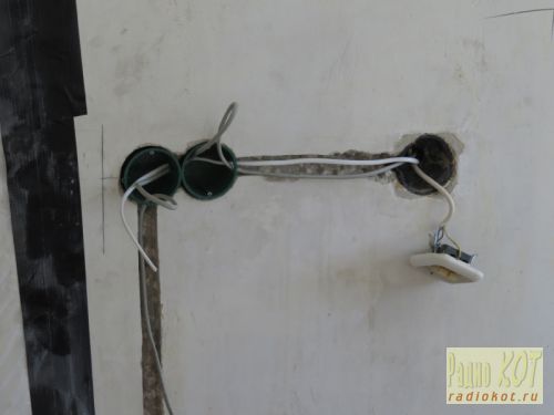

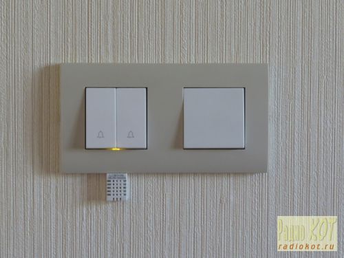

На стене модуль выглядит так:

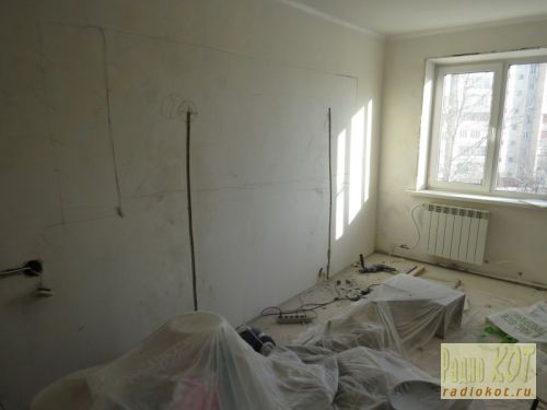

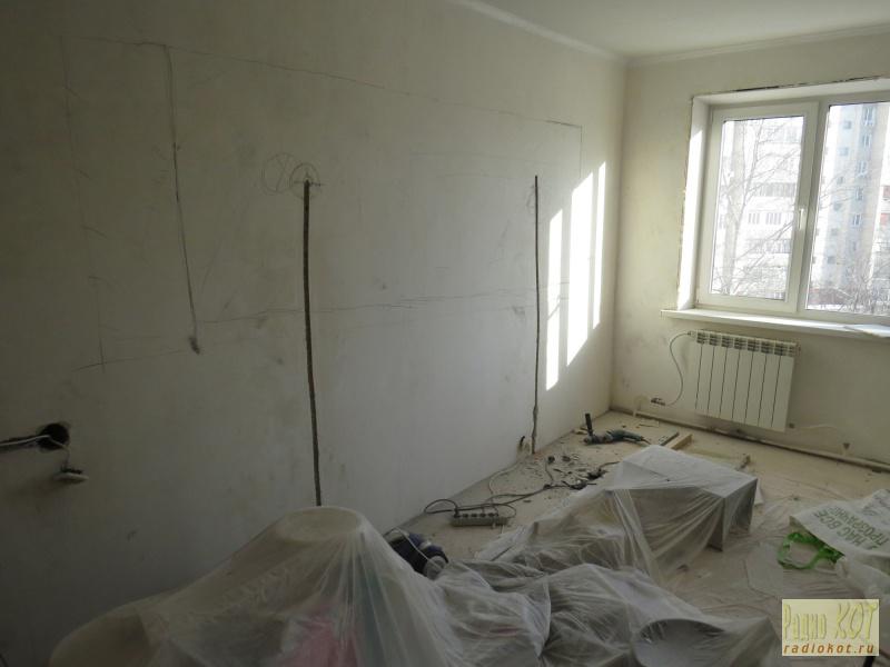

Витая пара к каждому выключателю была заложена ещё на этапе ремонта:

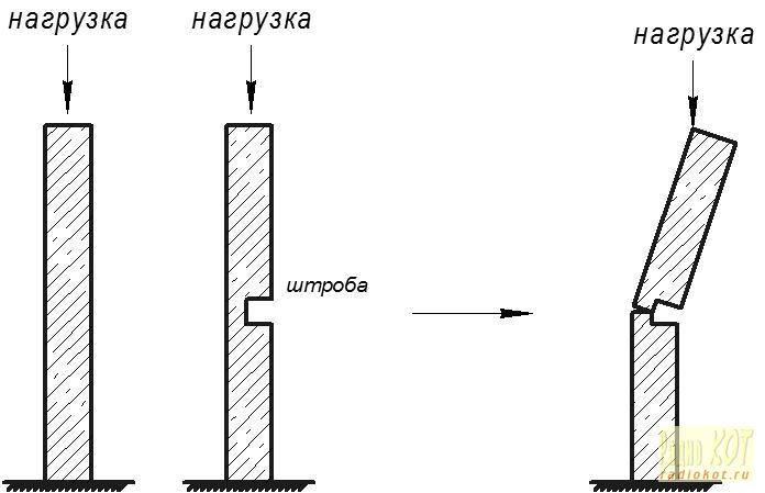

      Обращаю ваше внимание на то, что штробы в стене необходимо делать только ВЕРТИКАЛЬНЫЕ!!! Если вы делаете горизонтальную штробу, то тем самым вы уменьшаете несущую способность стены! Она может просто сломаться пополам. Маленький горизонтальный кусок я сделал лишь от безысходности. Нарисовал поясняющую картинку того, что происходит когда вы делаете горизонтальную штробу:
   Поэтому если вы планируете установить боковые светильники у себя над диваном, то только так:

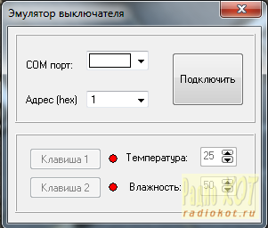

   Чтобы проверить собранный модуль, не включая его в общую систему, я написал на Delphi вот такую программу:
      Т.е. используя простой переходник USB-COM или USB-RS485, можно посмотреть текущие параметры модуля и поуправлять состоянием реле. Адрес модуля на шине RS485 задается в прошивке. Это не удобно, но места на плате под переключатель выбора адреса не было. Адрес может быть от 1 до 16. Для подключения модуля потребуется 4 провода (2 витые пары). Первая пара это питание, вторая это шина RS485. Подключаются модули к шине так:

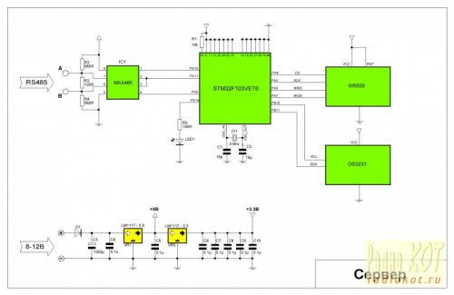

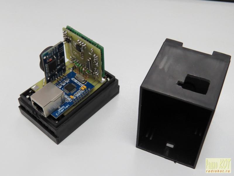

      Я заказал на Aliexpress модуль Ethernet на базе чипа Wiznet W5500. Это продвинутая версия известного чипа W5100. Достал из закромов микроконтроллер STM32F103VET6 с 512 кБ флеша, прикупил часы на базе чипа DS3231 и стал думать, как увязать всё это дело вместе.
И придумал:
И даже уместил в корпусе:

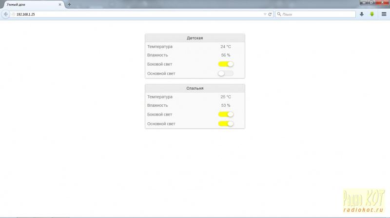

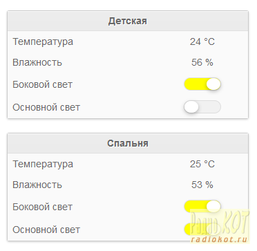

Убогий web интерфейс который приходится часто видеть на просторах Интернета, меня категорически не устраивал, поэтому я сделал свой:
      Написание прошивки для такого сервера задача далеко не тривиальная, как мне показалось на первый взгляд. Нужно хранить названия всех переменных и динамически подставлять их в ответ, когда запрашивает браузер. При конфигурации сервера возникает необходимость добавлять новые модули, указывать их адрес, название и т.д. и т.п. А потом ещё эту конфигурацию как-то сохранить. При этом нужно ещё и опрашивать модули по заданным адресам. Прошивку писал в CooCox.
     Работает всё следующим образом: сервер подключается LAN кабелем к домашнему роутеру. Далее на любом устройстве (телефон, планшет, ноутбук) нужно перейти в браузере по адресу 192.168.1.25 и мы попадаем на страницу web интерфейса. Где можем наблюдать текущие параметры и управлять освещением. Страница раз в секунду делает AJAX запрос на сервер, который отвечает на запрос и передает параметры в формате JSON. Обновление параметров происходит без перезагрузки страницы.
Видео на этапе отладки:
      Вэб страница автоматически масштабируется под размер экрана любого мобильного устройства благодаря мета тэгу viewport в HTML коде страницы:
<meta name="viewport" content="width=device-width">
Как это выглядит на экране планшета видно на видео. А на экране ноутбука это выглядит так:
     Для проверки сервера после сборки я написал ещё одну программу, эмулирующую настенный выключатель. Т.е можно подключиться к серверу при помощи обычного USB-COM преобразователя до MAX485 и, меняя значения температуры или влажности, наблюдать за их изменением в вэб интерфейсе:
Собирать настенный модуль в железе для этого не требуется. Что очень удобно на этапе сборки непосредственно сервера.

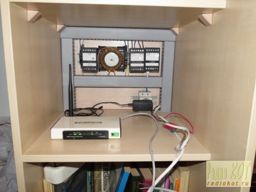

     Система запитывается через понижающий трансформатор 220В/9В. Это обеспечивает гальваническую развязку. И в первичной и во вторичной обмотке трансформатора установлены предохранители.
Всю конструкцию я собрал на отдельном листе ДСП и интегрировал в шкаф-купе в прихожей т.к. другого места не нашлось.
