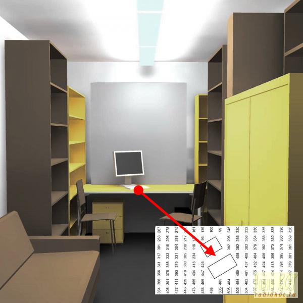

Чтобы новое освещение получилось по-настоящему «умным», предварительно был набросан небольшой расчёт для моей комнаты в известной программе Dialux (рис. 1). В правом нижнем углу можно наблюдать картинку распределения освещённости по поверхности рабочего стола.

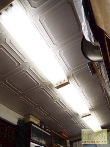

Он показал, что три стандартных двухламповых светильника с лампами Т8 создадут среднюю освещённость моего стола на уровне около 400 люкс. Кстати, это очень хорошая проверенная программа, рекомендую всем, кто хочет достаточно точно предсказать будущий результат :)

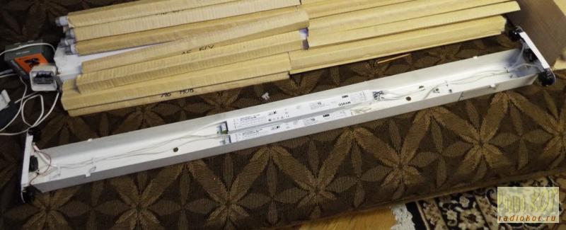

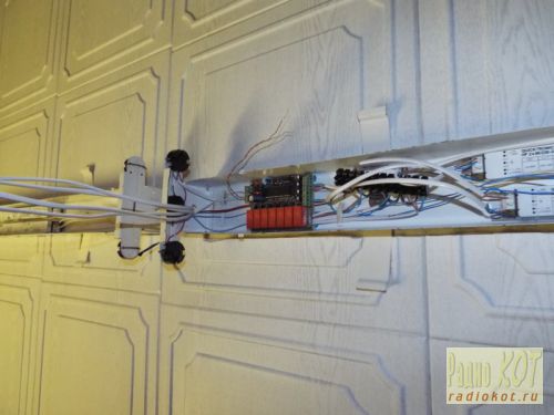

Далее были изготовлены сами светильники. Не мудрствуя лукаво, я использовал сделанные из качественного металла корпуса советских светильников «ЛПО», комплектовавшиеся к тому же прочными и не желтеющими со временем призматическими плафонами-рассеивателями. Всё в этих светильниках было хорошо, кроме «начинки»: шумная и неэкономичная стартёрно-дроссельная схема на сегодняшний день безнадёжно устарела. Поэтому начинку было решено заменить на современные электронные балласты фирмы Osram, заодно обладающие весьма приятной возможностью регулировки яркости ламп. Попутно светильники были превращены в трёхламповые, благо их добротные корпуса это легко позволяли (рис. 2).

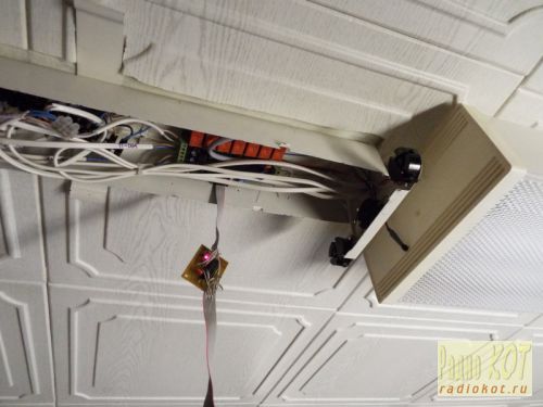

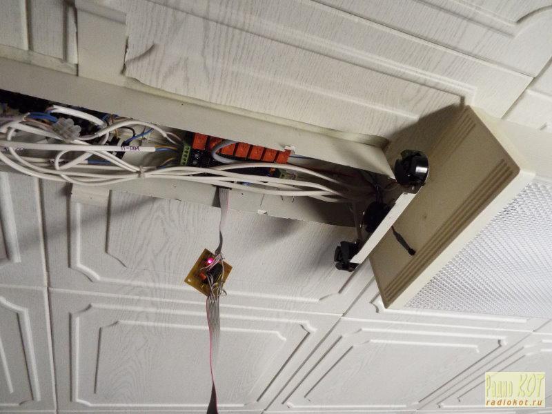

Однако главной частью этого проекта стала система управления светом комнаты, которую пришлось придумать, разработать и изготовить за достаточно сжатый срок. Система получилась сравнительно простой и одновременно достаточно сложной, чтобы внести свой вклад в «умность» всего проекта. На ней-то мы и остановимся поподробнее.

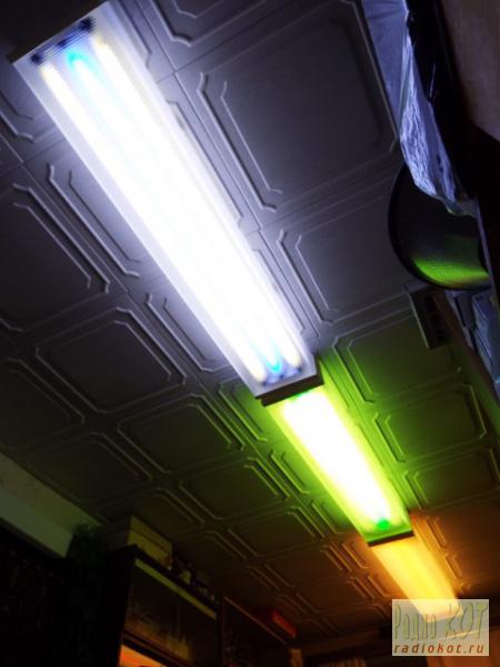

Итак, итоговый вариант осветительной системы получился состоящим из трёх установленных в линию светильников, каждый из которых содержит три лампы Т8х36W, включённые с диммируемыми электронными балластами по схеме «2+1». Это был ещё один вклад в «умность» освещения, позволяющий максимально тонко настраивать его параметры в зависимости от текущих потребностей. Таким образом, с точки зрения платы управления в системе оказалось три основных канала белого света (по две лампы в каждом светильнике) и три дополнительных канала (по одной лампе в каждом светильнике), которые изначально задумывались тоже как белые, но в дальнейшем были превращены в установку цветного освещения («колорчейнджер») RGB. Итого получается шесть индивидуально управляемых каналов, на каждом из которых должно обеспечиваться включение/отключение и диммирование (плавная регулировка уровня яркости).

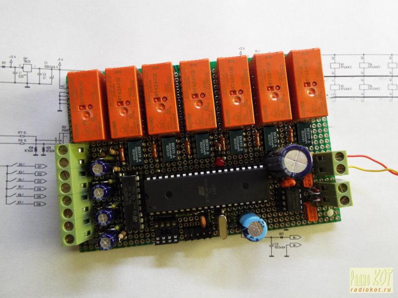

«Мозгом», управляющим всем основным функционалом платы является микроконтроллер DD1 типа ATMega32A (c текущим вариантом прошивки может быть также использован ATMega16). Модуль инфракрасного дистанционного управления реализован на фотоприёмнике DA2 и ещё одном микроконтроллере DD3 типа ATTiny13. Такое решение продиктовано тем, что несмотря на принципиальную возможность программно реализовать этот модуль в прошивке основного контроллера, будет иметь место конфликт прерываний, приводящий к внешне неприятному эффекту мигания света в момент нажатия любых кнопок ИК-пультов в помещении. Поэтому всю обработку ИК сигнала выполняет отдельный микроконтроллер, а объём передаваемой в DD1 информации сведён к минимуму, не нарушающую работу основных прерываний.
Обратная связь о состоянии (включено-выключено) всех бистабильных реле поступает с их вторых контактов на входы 22-27 микроконтроллера. Эта информация считывается при подаче питания и позволяет контроллеру принять правильное решение о настройке каждого канала. Светодиод HL1 предназначен для собственной диагностики. В окончательном варианте прошивки он кратковременно зажигается синхронно с включением и отключением бистабильных реле.
Для связи с «внешним миром» в схеме предусмотрена микросхема адаптера сети RS-485 (DD2). Кроме возможности дублирования всех ИК команд, этот интерфейс предоставляет также дополнительные возможности, такие как получение информации о состоянии каналов, объединение каналов в группы, управление их реакцией на общие команды и пр. Кроме этого, наличие данного интерфейса создаёт задел для создания целой домашней сети из подобных устройств, которая позволит удалённо управлять практически любыми домашними электрическими нагрузками.
Питание управляющей платы осуществляется по 4-проводному кабелю (в роли которого выбрана стандартная компьютерная «витая пара»). По двум жилам подаётся постоянное напряжение 12В, а две другие жилы отданы под сигнал RS-485. Для питания микросхем на плате установлен понижающий линейный стабилизатор DA1 типа 78L05. Разъём J1 служит для подключения программатора.

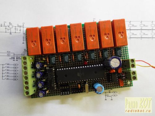

Внешний вид собранной платы показан на рис. 4, а-в).
Устройство явилось по сути первым рабочим прототипом, в который оперативно вносились корректировки и даже принципиальные изменения, поэтому изначально оно собиралось на макетной плате размером 80х140мм. Так как получившееся в итоге решение оказалось вполне работоспособным и приемлемым, для него был разработан также вариант печатной платы. Однако данная плата пока не изготавливалась и не тестировалась на отсутствие ошибок, поэтому публиковать её пока не рискую. Вероятно, на этом варианте платы будут основаны следующие экземпляры устройств для работы в домашней сети.

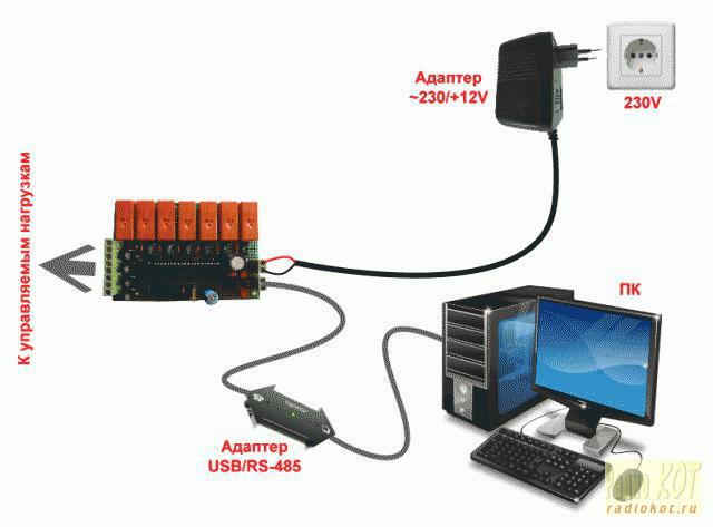

Схема подключения управляющей платы к блоку питания 12В и сети RS-485 показана на рис. 5.

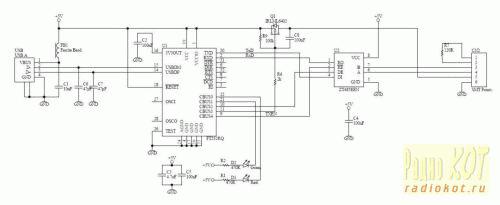

В качестве адаптера RS-485 применён подключаемый к порту USB широко распространённый адаптер «Телепорт-Палиха» от одноимённого телефонного аппарата, подвергнутый небольшой доработке (в соответствии со схемой на рис. 6).

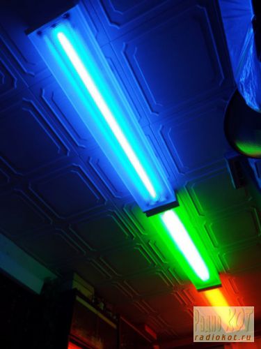

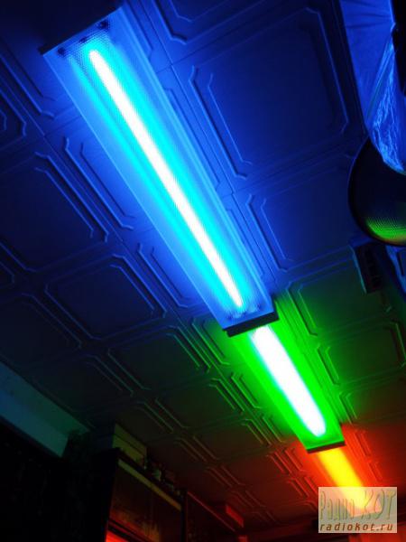

Кроме этого, в прошивке также предусмотрена специальная дополнительная функция декоративного освещения, получившая условное название «генератор настроения», включаемая кнопкой [8]. При этом запускается крайне медленная, плавная, циклическая смена яркости каждого из трёх цветов (в пределах 32 градаций). Визуально этот эффект смотрится довольно интересно: доминирующий оттенок света в помещении постоянно меняется, хотя «поймать» взглядом момент смены цветов невозможно. Скажем, вы начинаете что-то делать при зелёном свете, а через несколько минут вдруг замечаете, что свет как-то совсем незаметно стал жёлтым. Данный эффект особенно подходит для различных праздничных случаев и вообще поднятия настроения в моменты пасмурной погоды :)
Наилучшим образом «генератор настроения» работает, если на момент его запуска цветные каналы настроены на разные уровни яркости (оптимальное сочетание: 1, 5, 10). При этом смена цветов будет наиболее отчётливой. Отключение «генератора» производится нажатием кнопок [0] (при этом цветные каналы остаются включёнными на текущий уровень яркости) или [Display] (с полным гашением цветных каналов).
