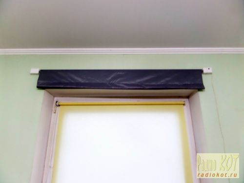

Внешний вид на стене, в условиях естественного обитания:
Очень короткое видео https://youtu.be/bxPtIt02DVo в котором, кроме прочего, можно найти объяснение названию устройства.

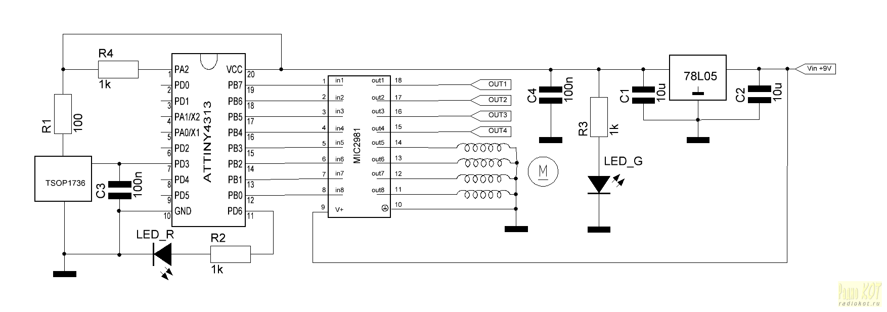

Схема:
 Как видим, сигнал от приемника ИК сигнала TSOP1736 принимается и обрабатывается контроллером ATTiny4313 и с помощью драйвера MIC2981 передается на шаговый двигатель и другие исполнительные устройства.

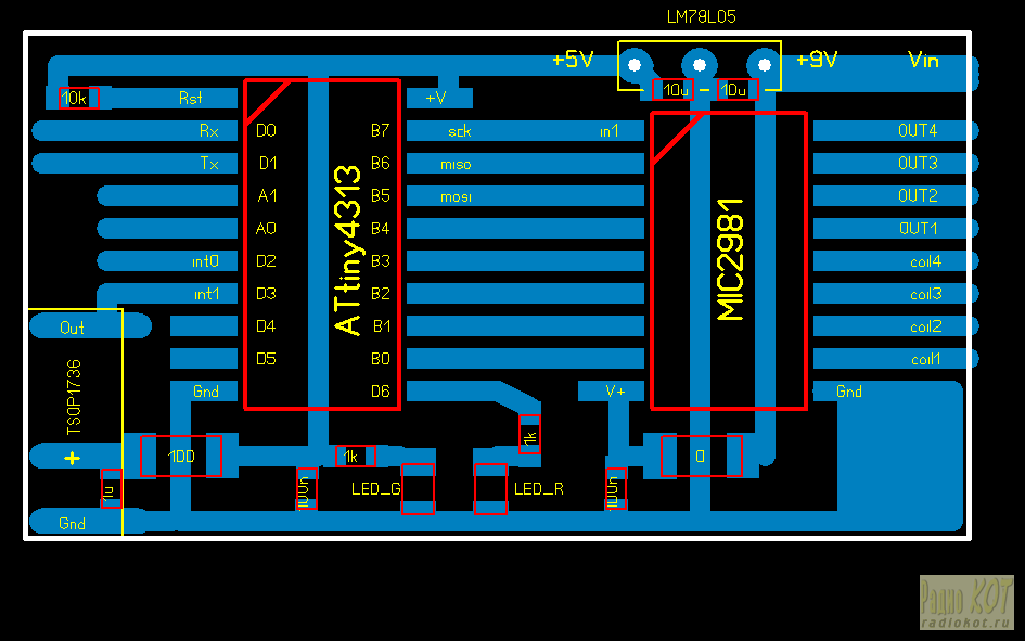

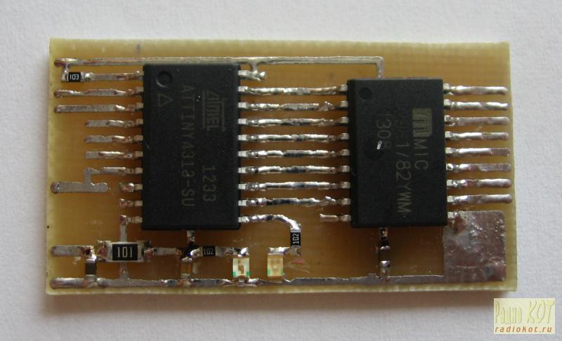

Печатная плата и расположение элементов:
 Здесь еще не установлен ИК приемник. Также отсутствует место для стабилизатора напряжения, что исправлено в прилагаемой плате.

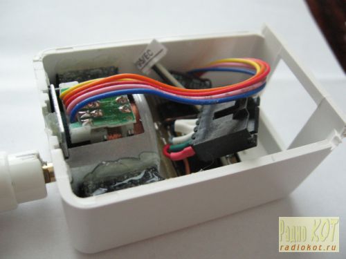

Механическая конструкция

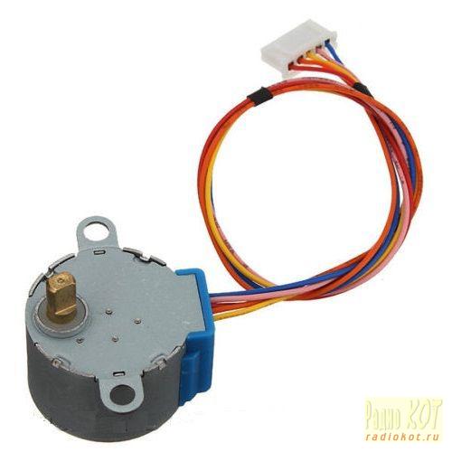

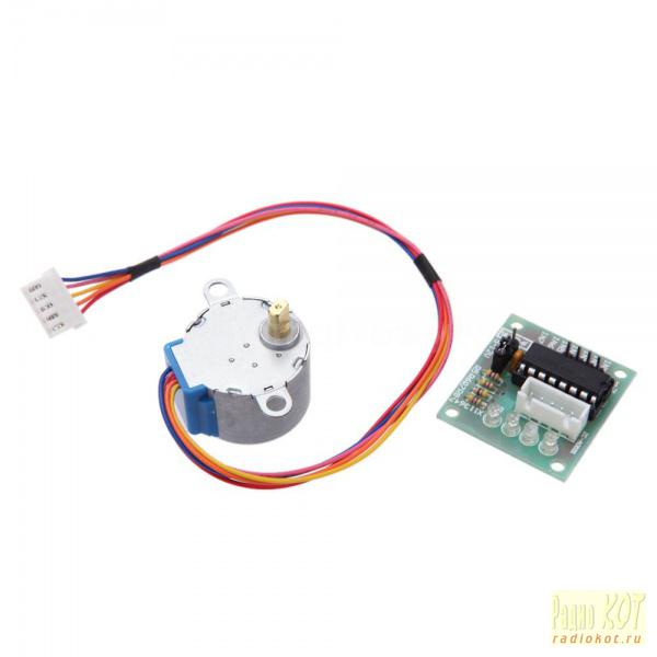

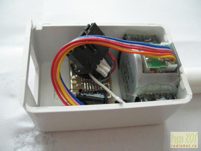

Приводом ролеты является шаговый двигатель, приобретенный на ebay. Там он продается в двух вариантах, как отдельно, так и вместе с драйвером ULN2003. Второй вариант вполне можно использовать для замены драйвера, указанного в схеме. Нужно только не забыть общий провод мотора переместить с земли на + питания.

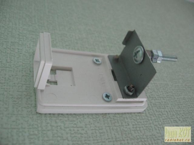

 Все устройство размещено в двух стандартных телефонных коробочках, размером 65х40, высотой 30мм.
В первой находится привод. Напротив ИК приемника сделано окно.

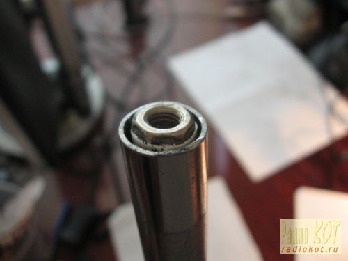

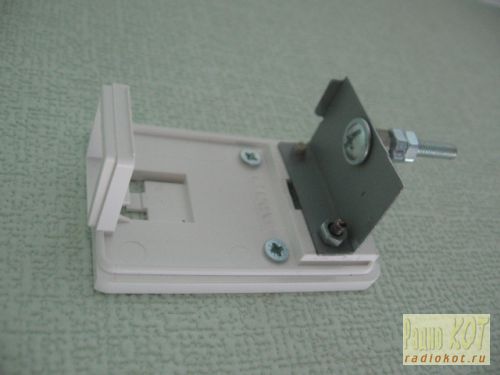

А во-второй элемент поддержки. Обратите внимание на возможность регулировки горизонтального люфта. На фото справа - конструкция присоединительной муфты. Муфта образована гайкой М8, сплющенной в овал по форме вала мотора и вклеенной в ролету. С противоположной стороны установлен подшипник привода головок из жесткого диска, удачно подошедший по размеру. Вал ролеты, диаметром 16мм, куплен в магазине мебельной фурнитуры.

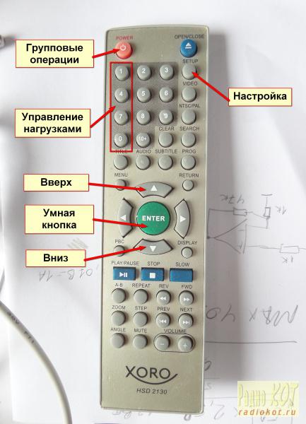

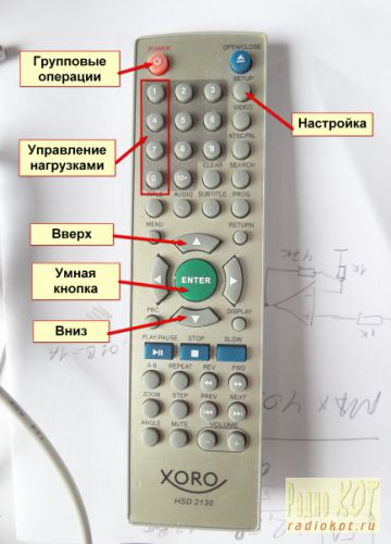

Для лучшего понимания приведу пример своего пульта
 При первом запуске LED_R горит постоянно. Это режим ожидания программирования кнопки Настройки, она же МастерКей, далее (MK). Для выполнения этого действия нажмите будущую (MK), в ответ получите <Ok>, затем еще раз (MK), в ответ <Save>. Короткая запись: (MK) <Ok> (MK) <Save>.
Кнопка (MK) запрограммирована, LED_R погас. Обратите внимание, в целях вандалоустойчивости, переназначение (MK) на другую кнопку возможно только путем стирания EEPROM.
Теперь можно запрограммировать остальные кнопки. Для этого нажмите (MK) <Ok>. Далее он ожидает нажатие кнопки <Опция>, которая не реализована в данной версии, поэтому просто нажмите любую кнопку. Затем вы должны последовательно запрограммировать 9 кнопок со 2 по 10. Номер кнопки числом вспышек будет показывать LED_R. При нажатии кнопки она записывается в память с индикацией <Save>. Можно пропустить и сохранить предыдущее значение нажатием (MK) <Ok>.
Список кнопок:
1. Опция (отсутствует)
2. Вверх
3. Вниз
4,5,6,7 Непосредственное управление нагрузками на портах b4-b7
8. Групповая операция над портами b4-b7. Работает так: если все порты выключены - включает все, если все включены - все выключает. Если включен хотя бы один - выключает все.
9,10 Умная кнопка. "Угадывает" необходимое действие. На практике именно ею и управляется ролета в большинстве случаев. Т.к. под нее есть две ячейки памяти, кнопка может быть дублирована на еще одном пульте.
Программирование останова в крайних точках
Включите ролету на движение вниз. При достижении ею крайней нижней точки нажмите (MK) <Ok>.Ролета остановится и ее положение будет запомнено. Повторите при движении вверх. Обратите внимание: (MK) при неподвижной ролете - вход в обучение, при движущейся - программирование крайних положений.
Если при нажатии (Вниз) ролета движется вверх и наоборот, значит вы получили зеркальное подключение. Просто поменяйте местами при обучении кнопки (Вниз) и (Вверх) и начинайте программирование останова с верхней точки.
