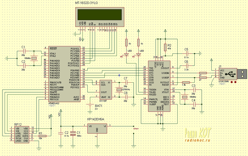

1. Центральный процессор.
Начну, пожалуй, с главного: с управляющего компьютера, или, как я его грозно обозвал, Центрального Процессора. ЦП состоит из микроконтроллера Atmega32, часов реального времени ds1307, конвертора USB-USART ft232 и приёмо-передатчика RFM12, работающего на частоте 433 МГц.
ЦП
Как оно работает.
ЦП подключается к обычному компьютеру через USB интерфейс (комп лучше всего иметь с windows xp с установленными драйверами для ft232, без которых, конечно, ничего не заработает). После чего запускается страшно криво написанная на ассемблере программа настройки. Включая внешние устройства (датчики, пульты и исполнительные устройства) и выбирая в программе поиск новых устройств, добавляем их в систему, при этом устройству выдаётся уникальный номер (ID) и символьное имя. По ID в дальнейшем ведётся всё общение с устройством. На следующем этапе настройки можно и нужно присвоить датчикам и пультам управления ID номера исполнительных устройств, которыми они могут управлять. После этого пульт или датчик управляют нагрузкой непосредственно, минуя ЦП.
В самом конце настройки, когда все устройства уже установлены, можно задать простейшие сценарии типа "выключить всё" или "выключить но не всё":), запускающиеся с пульта управления. Сценарий состоит из набора команд, посылающихся последовательно друг за другом из ЦП. Сценарий выполняется по приходу соответствующей команды от пульта ДУ.
ЦП запоминает таблицу ID устройств, добавленных в систему, и сценарии в EEPROM. Благодаря этому, после настройки ЦП может работать и без подключения к компу. Символьные имена устройств, задающиеся на стадии регистрации, сохраняются в EEPROM конечных устройств или датчиков и в компьютерной программе. Естественно, что конечное устройство также запоминает в EEPROM свой ID и параметры, заданные при его дальнейшей настройке.
В ЦП присутствуют также часы реального времени. Эти часы можно синхронизовать с часами на компьютере. По запросу ЦП посылает соответствующему устройству реальное время с ds1307, чем успешно пользуются пульты управления с ЖКИ экранами.
Через ЦП можно задавать параметры любого устройства, зарегистрированного в системе. Т.о. можно включать и выключать любую нагрузку, что при написании нормального софта для ПК, с графическим интерфейсом и всякими кнопками, должно стать очень удобной (если не основной) опцией ЦП.
Выглядит это чудо так:

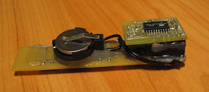

3. Мини-пульт управления.
В данном пульте нет экрана, зато он работает на батарейках. Сделан он на любимой мною attiny2313.
Без нажатия на кнопку контроллер переходит в спящий режим, поэтому при настройке его с компьютера нужно нажать на 1 секунду любую кнопку (после этого он перейдёт в режим радиоприёмника) и не отпускать до конца настройки. В спящем режиме весь девайс потребляет около 2мкА (хотя я больше склонен думать, что на таких цифрах врёт мой китайский мультиметр). Перестаёт работать, когда напряжение питания падает до 2,95 В. У меня он работает уже полмесяца от обычной литиевой таблетки 3В (реально там было 3,2 В при покупке). На пульте вы видите 5 кнопок, на которые можно настроить управление 5 нагрузками. При нажатии на одну кнопку пульт посылает поочерёдно команды включить, выключить одной нагрузке.

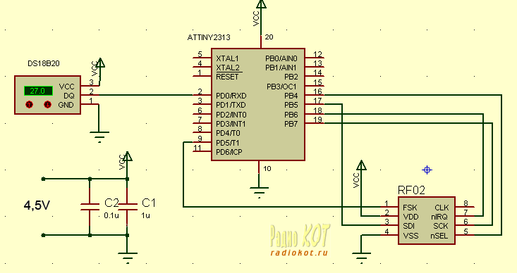

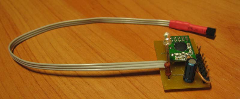

4. Уличный термодатчик.
Так как мне было лень делать новый термодатчик, я просто перепрограммировал старый (из первой статьи), сделанный на attiny2313+ds18b20+RFM02-433. Он не настраивается с компьютера - все данные задаются при прошивке. Он раз в 8 секунд выходит из спящего режима, измеряет температуру и посылает результат по радиоканалу. Зато я нашёл глюк в инициализации спящего режима МК и увеличил длительность работы устройства. Теперь ток потребления в спящем режиме также около 2 мкА. Работает от аккумулятора ёмкостью 600 mAh от мп3 плеера уже больше месяца.

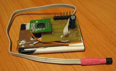

5. Внешний терморегулятор.
Встроенный терморегулятор вы уже видели в пульте с ЖКИ. Я собрал также отдельный модуль из attiny2313+ds18b20+RFM12-433, который при настройке может включать/выключать модуль нагрузки в зависимости от заданных верхнего и нижнего пределов температуры.

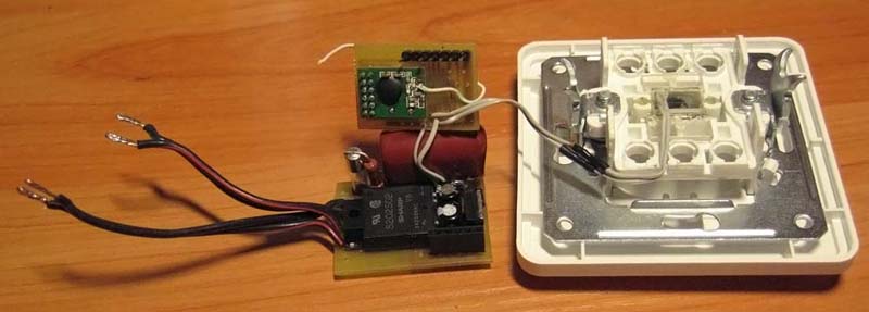

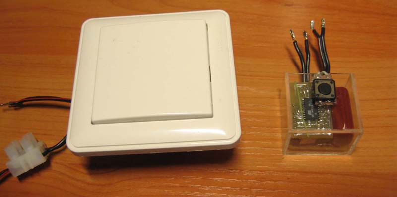

6. Исполнительное устройство.
В качестве исполнительного элемента я сделал выключатель света в комнате. Он сделан из attiny2313+RFM12-433.
Трудности возникли с малогабаритным блоком питания. Я попробовал несколько конструкций: на небольшом импульсном блоке питания, на безтрансформаторном блоке питания ROHM и на безтрансформаторном блоке питания с гасящим конденсатором (схема первоначально взята отсюда); так как основным критерием были маленькие габариты (чтобы вошло в монтажную коробку из под обычного выключателя), то выиграла схема с гасящим кондюком, которая, как оказалось, неплохо симулируется в протеусе. В качестве самого коммутатора было выбрано оптореле S202S02F. Помимо малого тока управления 8мА, достаточно большой нагрузочной способности до 8А, оно обладает тем преимуществом, что при КЗ на выходе вылетит скорее только реле, тогда как при использовании обычных симисторов сгорали все схемы выключателя (последнее проверено на опыте). Симулятор также показал, что установка гасящего конденсатора меньше 2мкФ нежелательна, так как низковольтному блоку необходимо обеспечить 30мА тока на 5ти вольтах. Я использую 2,2мкФх450В.
Схема выключателя может коммутировать до 5ти нагрузок + одна тактовая кнопка для коммутации одной нагрузки, которая легко позволяет сделать настенный выключатель света с радиоуправлением.
!ВНИМАНИЕ: Схема без гальванической развязки с сетевым питанием 220В!
В качестве полезной нагрузки я, пока что, включал только лампу 150Вт (жаба давит покупать для этих целей обогреватель за 2 тыщи).
Как вы могли заметить, все модули на attiny2313 (кроме уличного термодатчика) имеют одну универсальную печатную плату.
При настройке с компьютера в пульты записываются ID нагрузок, которыми они могут управлять, после чего при нажатии на соответствующие кнопки пульт посылает пакеты данных непосредственно выключателю, минуя ЦП. Так работают все модули.
Все платы нарисованы в Proteus"e.
