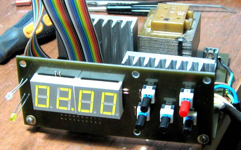

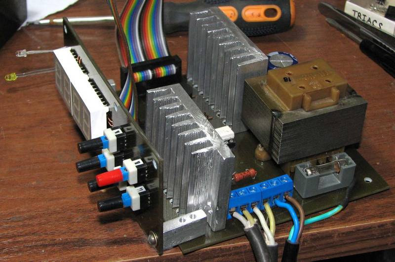

Печатные платы таймера делались "под себя" на двух односторонних платах - основная с контроллером, питанием и симисторами, и плата с индикатором, кнопками и светодиодами - на переднюю панель. Кстати, если светодиоды не нужны, вместо них нужно поставить резисторы номиналом 510-1000 Ом, иначе оптопары работать не будут. Платы соединяются плоским 20-ти пиновым шлейфом. Применены как SMD, так и DIP компоненты. Внимание! На плате ATMega8 в SMD корпусе, а в схеме распиновка для DIP корпуса! Не перепутайте! Все это я рассчитываю поставить в установку для засветки, корпус как таковой не планировался. Прошивки для индикаторов как с ОК, так и с ОА. При прошивке нужно установить фьюзы на внутренний генератор 8 MHz (впрочем можно и на внешний кварц такого номинала, соответствующие ножки контроллера я не трогал). Прошивки состоят из двух файлов - Flash и EEPROM. Если программа-прошивальшик шьет только одним файлом, это не смертельно, все будет работать и так, но при первом включении нужно будет каждую из предустановок вручную "погонять" для приведения в должный вид.
И, естественно, фотки.
Платы в сборе:
Таймер в режиме ожидания:
И в работе (выдержка 2 мин, прошло 10 сек):
