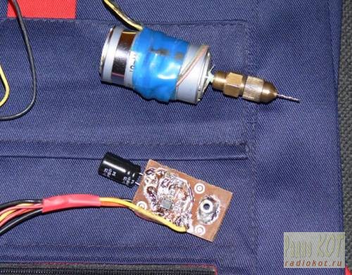

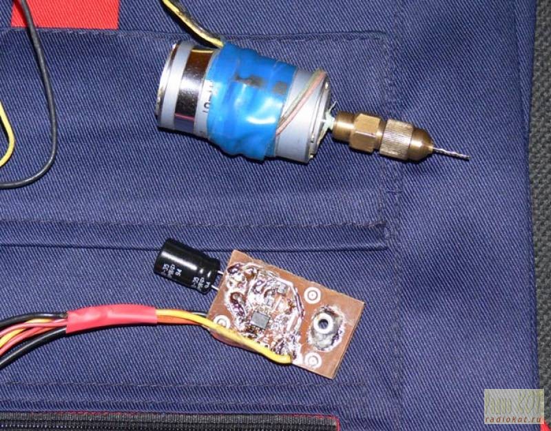

Транзистор VT2 и резистор R3 грелись градусов до 70. Причем первый грелся на ХХ, а второй при нагрузке. Символический радиатор в виде жестянки (она же корпус) уменьшил температуру транзистора до 42 градусов. Резистор пока оставил в таком режиме, если сгорит - заменю на 2 штуки по 5,1Ом последовательно.

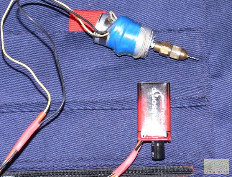

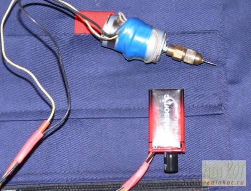

Вот фото получившего устройства:
Если кто не догадался по фото, корпус – это жестянка от использованной кроны.

Печатка прилагается.
