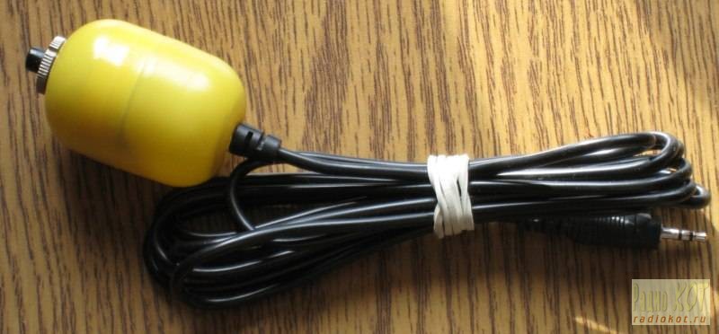

Вариант 1, проводной.
Canon предусмотрел возможность подключения к своим фотоаппаратам проводного тросика, в начальных зеркалках для этого служит гнездо 2,5мм миниджека на боковой стороне камеры:
Распиновка нашлась в Сети (прошу прощения у правообладателей картинки: откуда я ее сдернул – в упор не помню, давно было, а то дал бы ссылку, чесслово):
Собственно, там и схема на рисунке, принцип работы очень простой. Для съемки кадра нужно всего лишь поочередно замкнуть на корпус контакты фокусировки (при этом произойдет фиксация экспозиции и фокусировка объектива на объекте съемки (естественно, если объектив автофокусный и автофокус включен)) и спуска затвора.
В качестве кнопки успешно использована отечественная КМ2-1:
Подогнув пластину, непосредственно нажимающую на толкатели микропереключателей, так, чтобы нажатие происходило последовательно, получаем практически полный аналог штатной кнопки спуска фотоаппарата, как по функционалу, так и по тактильным ощущениям.
Добавляем шнурок от ИК-приемника компьютерного ТВ-тюнера с 2,5мм разъемом на конце, банку от игрушки Киндер-сюрприза и получаем вот такую конструкцию:
На удивление удобно лежит в руке, если ее сжать в кулаке и нажимать на кнопку большим пальцем… Прям гашетка какая-то)
Данное приспособление полезно, например, при съемке со штатива на длинных выдержках. У меня штатив не сильно большой, поэтому колебания камеры не всегда успевают затихнуть, даже если установить в меню задержку спуска затвора на 10с. К тому же, использование этого тросика не требует никаких настроек в камере, воткнул в разъем – и можно снимать.

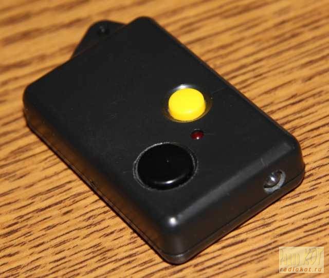

Вариант 2, беспроводной
Некоторые фотоаппараты Canon имеют так же возможность дистанционного управления с помощью ИК-пульта. Используется собственный протокол, есть две его версии, RC-1 и RC-5, отличаются друг от друга тем, что один из них (вот в упор не помню какой) поддерживает команды зуммирования и используется в «более про» камерах. В моем случае поддерживается только две команды: мгновенный спуск затвора и спуск с задержкой 2с.
В руки попал вот такой китайский универсальный пульт, с которого и были срисованы временные диаграммы:
Весь протокол – два «импульса» фиксированной длительности, команда кодируется продолжительностью паузы между ними. «Импульс» представляет собой последовательность из 16 импульсов с частотой около 32.768кГц. Рисовать не буду, на словах:
1. Спуск затвора: импульс (~480мкс), пауза ~7.3мс, импульс (~480мкс)
2. Спуск затвора с 2с задержкой: импульс (~480мкс), пауза ~5.3мс, импульс (~480мкс)
Реализовать это проще всего на микроконтроллере, в результате родилась такая схема:
Питается все от литиевой батарейки типоразмера CR2032. Исходно батарейка физически отключена от схемы, т.е. потребление отсутствует. При нажатии на кнопку происходит подача питания на микроконтроллер, который формирует ту или иную последовательность импульсов, попадающую на затвор полевого транзистора, нагрузкой которого служит ИК-диод от какого-то старого пульта. ИК-сигнал дублируется красным светодиодом на лицевой панели для контроля работоспособности устройства. После отправки посылки на выводах PB1 и PB0 генерируется противофазный сигнал звуковой частоты, т.е., если туда подцепить пьезоизлучатель, то нажатия будут подтверждаться звуковым сигналом (R9 и Q2 не устанавливаются). Если удерживать кнопку, ИК-посылка будет генерироваться каждую секунду.
Микроконтроллер нужно запускать на частоте 4,8МГц, соответствующим образом скорректировав заводские установки фьюзов.
Печатная плата (P-CAD) и исходники прошивки (C CVAVR) доступны в конце статьи.
Конструктивно все это запихалось вот в такой корпус:
Окончательно выглядит следующим образом (потому как корпус мне продали без кнопок...):
Использование этого пульта требует предварительной настройки камеры (активирование соответствующей функции), что, впрочем, делается быстро; дистанция до 5м, больше не проверял. Где и как использовать этот пульт - решать вам…
