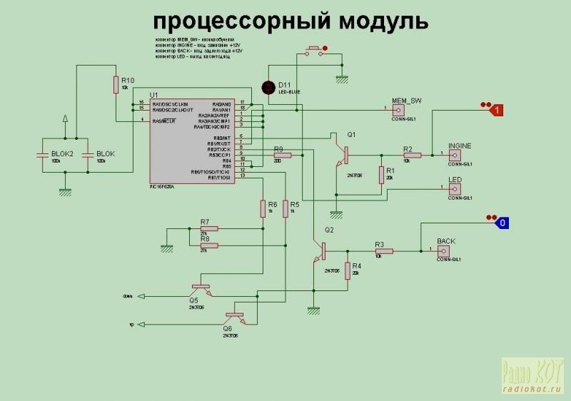

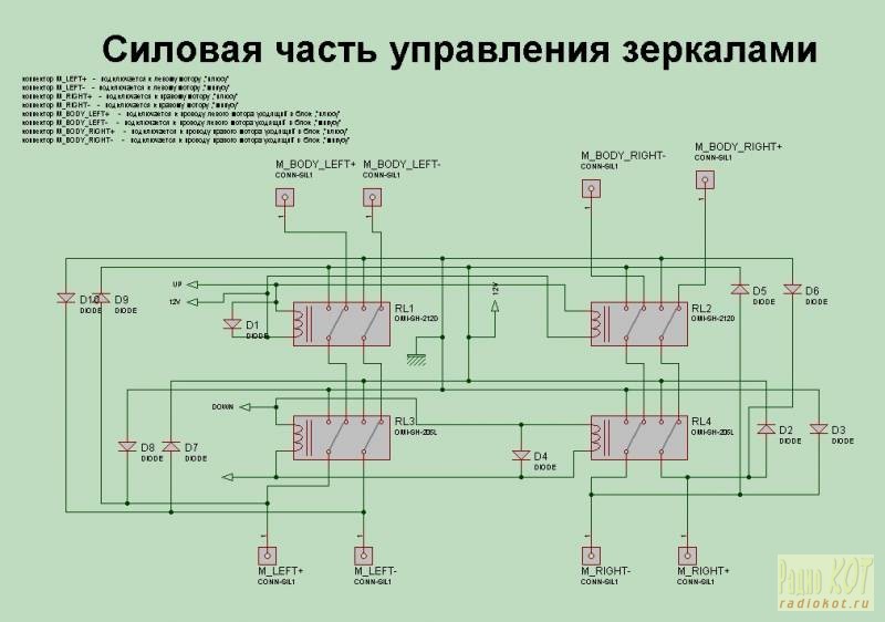

Как то один знакомый попросил собрать на его RENAULT MEGANE устройство, которое могло бы управлять зеркалами заднего вида, т.е. при включении задней передачи зеркала опускались вниз для удобной парковки, как на а/м Lexus. Так вот и родилась на свет эта схема:
Настройка устройства начинается с того, что мы включаем зажигание, кпп на нейтрале, зеркала заднего вида в нормальном положении. Нажимаем кнопку и держим пока не загорится светодиод, как только светодиод заморгал отпускаем кнопку. Устройство готово к обучению! Снова нажимаем на кнопку, зеркала начнут опускаться, как только они опустятся до того уровня как нам будет удобно парковаться, отпускаем кнопку, светодиод моргнёт и потухнет, сигнализируя о том что обучение завершилось. После этого зеркала вернуться на исходное положение. Включаем заднюю передачу и мы наблюдаем картину как на а/м LEXUS.
