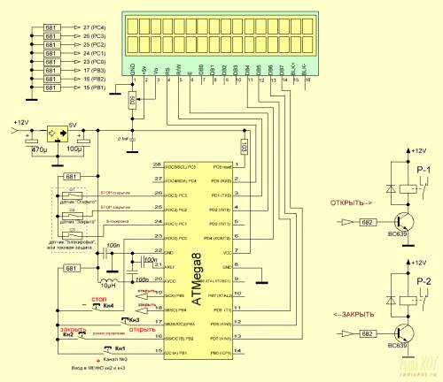

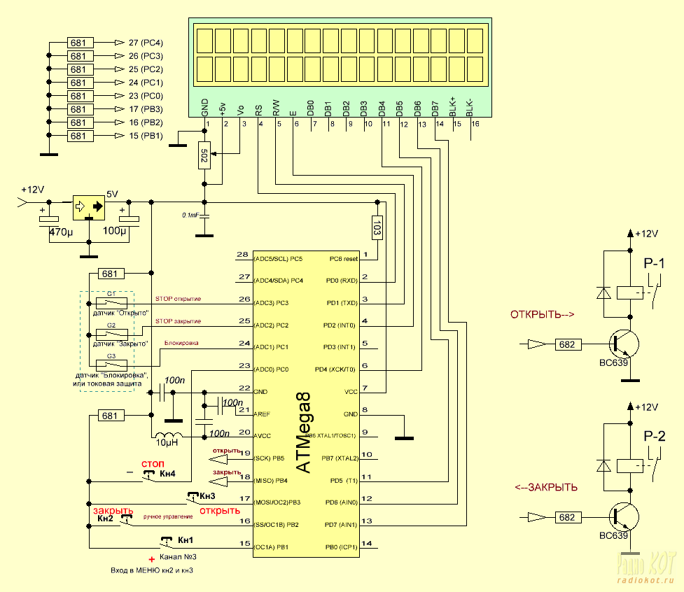

Принципиальную схему можно рассмотреть в двух вариантах, как  минимальную вариант а.

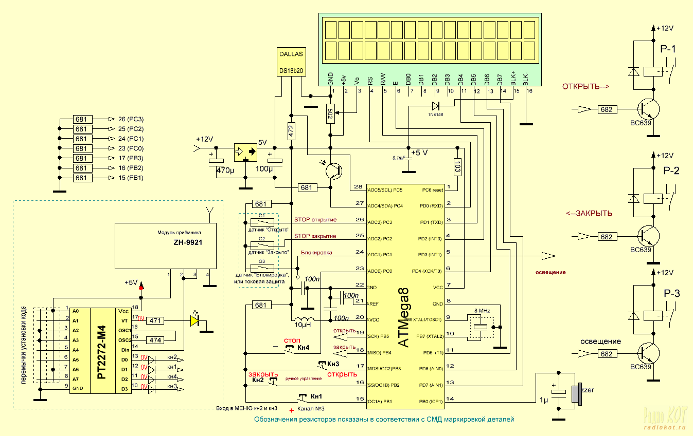

И с подключением и использованием дополнительных модулей вариант в.
Независимо от используемого варианта схемы, прошивка везде используется одна и та же.

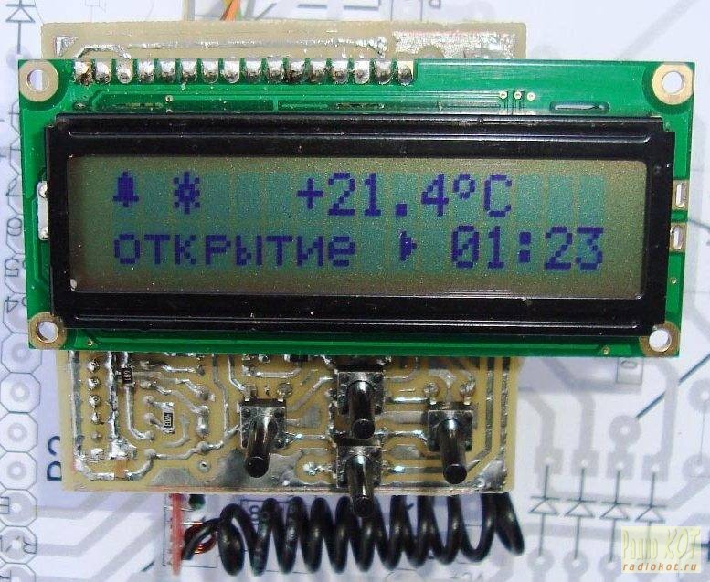

В режиме основного экрана, информация о состоянии работы управления в основном отображена в первых трех знакоместах индикатора.
 движение ворот прекратилось, сработал датчик закрыто, в этом положении возможна только команда, открыть.
движение ворот прекратилось, сработал датчик открыто, в этом положении возможна только команда, закрыть.

Схема вариант а.
(FUSE. Для схемы  а. как вариант МК тактируется от внутреннего RS осциллятора, на частоте 8MHz)

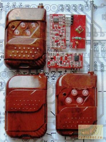

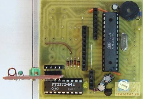

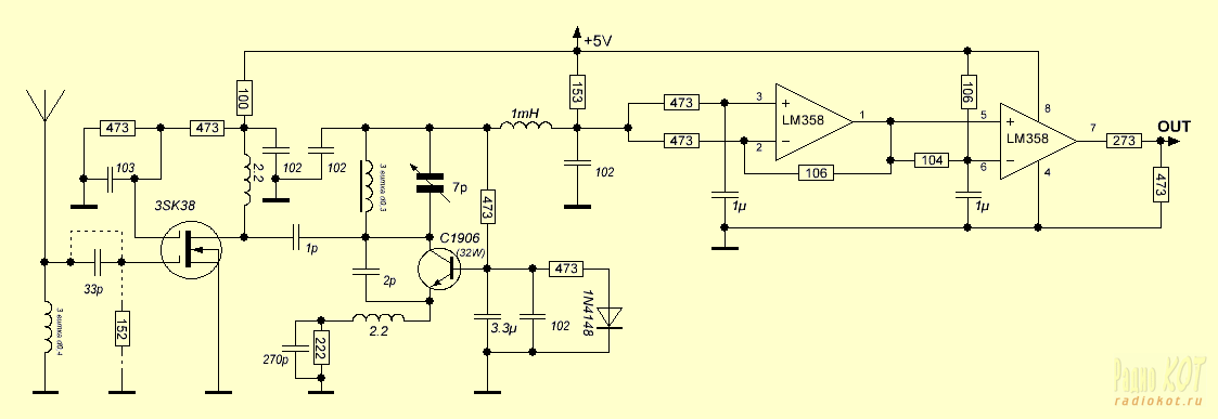

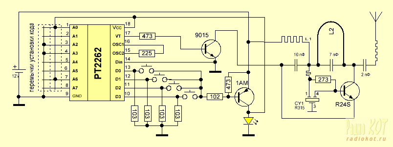

Для использования в этой автоматике дистанционного управления, я не стал изобретать велосипед, и применил готовые пульт и плату приемника, для ДУ радиоуправления.
Программа адаптирована для параллельного использования дистанционного управления с применением дешевых радио модулей,  в которых в свою очередь  используются кодер PT2262 и декодер  PT2272.
Для общей информации, я, конечно же, прилежно  срисовал с  этих платок принципиальные схемы.
Пульт.
Приемник.
(Очень интересный факт … китайский производитель  каждый пульт присылает вместе с платкой приемника, как одну позицию :), В наших торговых точках это уже две отдельные позиции :( )
Схема вариант в.

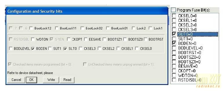

FUSE
Для схемы  вариант в.
Для программатора в  PonyProg и CodeVisionAVR  нужно убрать все галочки с настройки тактового генератора.
 После прошивки программатором фьюзов для внешнего кварца, контроллер будет читаться программатором только с кварцем.
- CKSEL3...0 должны быть НЕзапрограммированы.
 В PonyProg и CodeVisionAVR стоят так:
Прошивка контроллера  должна производится двумя файлами, нех. и еер.. Если вы пользуетесь программой PonyProg  тогда е2р это, нех. и еер. в одном файле.
Один из вариантов использования.
