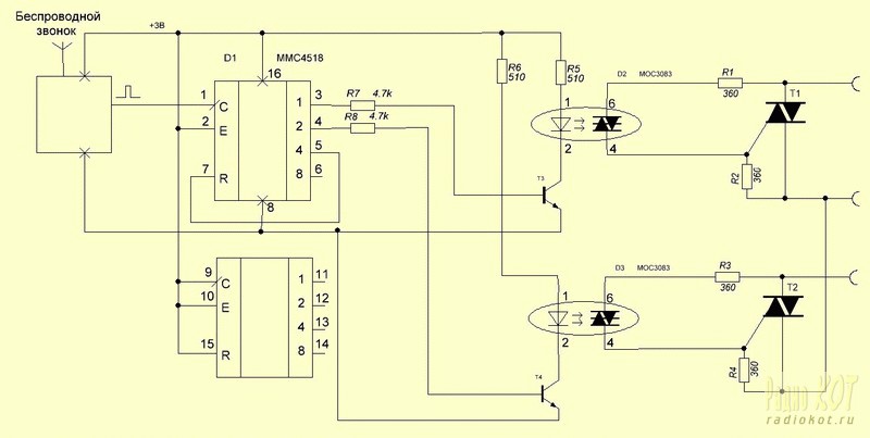

Предлагается Вашему вниманию устройство включения и отключения люстры по радиоканалу. Есть, конечно, уже готовые люстры с пультиком, но очень жалко переплачивать немалые деньги. Как-то попал мне в руки беспроводной звонок. Разобрав его, я понял, что его можно использовать для своих нужд. Осциллографом я просмотрел выводы микросхемы, и там как раз есть ножка, на которой появляется высокий уровень при нажатии на кнопку звонка. Ее легко определить и так, без приборов: это сигнал запуска микросхемы музыкального синтезатора. Там даже есть перемычка, которую надо просто удалить, а вывод подсоединить к входу счетчика. Вот схема:
Собиралось устройство "на коленке", что было под рукой. Можно было поставить D триггер в счетном режиме, но его не было, а счетчик 4518 подошел как раз. И оптопары можно ставить, или нет, можно напрямую через ключи на управляющий электрод симистора, а можно и реле воткнуть, но тогда надо для реле родить питание... Вобщем, есть простор для творчества.

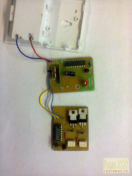

Вот вид готового устройства:
Работает устройство так: нажимаем на кнопку 1 раз - включается симистор Т1, нажимаем 2 раз - Т1 отключаетя, а Т2 включается, нажимаем 3 раз - Т1 и Т2 включены, нажимаем 4-й раз - все отключается.
Потребляемый ток - 8мА при включенных Т1 и Т2 (собственно это ток через диоды оптопары), и 0,4 мА при отключенных. Это небольшой недостаток, т к батарейки не вечные, но насколько их хватит - не подсчитывал.
Все затраты составили где-то около 300 руб. (Это, конкретно говоря, стоимость самого звонка). Ну а время - пол-дня.
Примечание дорогой редакции: транзисторы Т3 и Т4 (непонятно, правда, почему они 3 и 4, хотя самих транзисторов в схеме всего два) можно применить любые pnp маломощные. Например: КТ315 или КТ3102.
