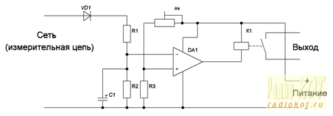

Большинство устройств аналогичного назначения выполнено на основе использования аналоговой схемотехники.

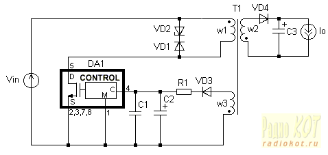

Использованные в дешёвых устройствах конденсаторные источники питания (рисунок 2) не обеспечивают гальваническую развязку устройства от электрической сети, а использованные схемотехнические решения, не позволяют прибору нормально функционировать при входных напряжениях более 280 В.
Более дорогие устройства реализованы с применением микроконтроллеров и микропроцессоров и измеряют уже мгновенное значение сетевого напряжения с последующим пересчётом измеренного значения в действующее. Источники питания в подобных устройствах выполнены с использованием понижающих трансформаторов малой мощности, что так же не обеспечивает нормальную работу устройства при значительном повышении сетевого напряжения. Для исключения выхода трансформатора питания из строя при значительном повышении напряжения питания устройства производители, как правило, используют трансформаторы, рассчитанные на напряжение питания 380 – 450 В. В трёхфазных устройствах защиты такие трансформаторы питания включают, как правило, между двумя фазами электросети в линейное напряжение, стараясь таким образом, уменьшить вероятность отказа оборудования защиты и выхода из строя самого трансформатора. Однако применение трансформаторов для получения питающего напряжения требует применения дорогостоящего стабилизатора напряжения, который при повышении входного напряжения в электросети, будет рассеивать значительную мощность в виде теплового излучения и работать с перегрузкой. В импортных, дорогостоящих устройствах, как правило, применяются импульсные источники питания на базе обратноходового (реже прямоходового) преобразователя (рисунок 3).
В качестве измерительного элемента в аналоговых устройствах используется операционный усилитель или компаратор, включенный по схеме сравнения напряжений (рисунок 4). Подобные устройства измеряют  выпрямленное амплитудное значение сетевого напряжения.

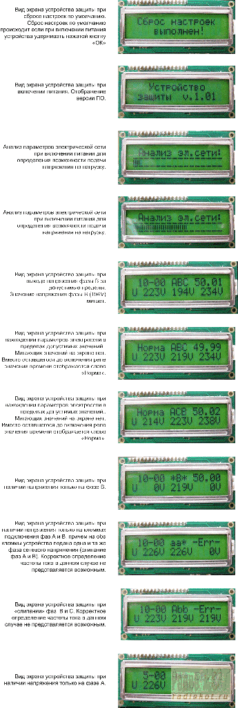

  • Наличие буквенно-символьного жидкокристаллического дисплея для индикации текущих параметров электросети (частоты, действующих значений напряжений, порядка чередования фаз) и режимов работы устройства.

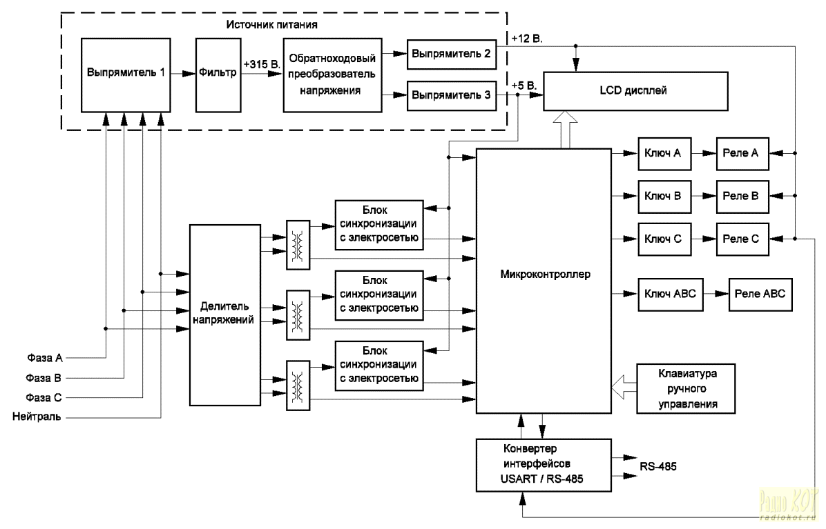

В устройстве защиты необходимо обеспечить раздельное отключение фаз электросети при выходе параметров электросети за допустимые пределы. Для этих целей необходимо предусмотреть наличие трёх ключей для раздельной коммутации каждой из фаз сетевого напряжения. Также необходимо предусмотреть отключение трёхфазного электрооборудования при возникновении различных внештатных ситуаций и возникновении перекоса фаз. Для этих целей необходимо введение дополнительного ключа общей коммутации фаз, который управляя подключенным к нему мощным трёхфазным контактором, осуществлял бы коммутацию трёхфазной электросети для всех трёх фаз сетевого напряжения. Наличие общего трехфазного ключа необходимо для коммутации трёхфазных нагрузок, например электродвигателей, или при использовании устройства в составе аппаратуры автоматического ввода резерва.
В результате анализа существующих технических решений и приняв во внимание выдвинутые требования к проектируемому устройству защиты, была разработана структурная электрическая схема устройства защиты (рисунок 6).
Устройство содержит:
- трёхфазный импульсный источник питания;
- микроконтроллер управления со встроенным АЦП;
- LCD дисплей;
- высоковольтный трёхфазный делитель напряжений;
- три разделительных трансформатора;
- клавиатуру ручного управления устройством
- конвертер интерфейсов USART/RS-485;
- блоки синхронизации микроконтроллера с электросетью;
- коммутационные ключи;
- исполнительные реле.
Трёхфазный импульсный источник питания, вырабатывающий постоянные напряжения 5 В. и 12 В., необходимые для питания устройства включает в себя следующие функциональные блоки:
- трёхфазный сетевой выпрямитель;
- фильтр выпрямленного сетевого напряжения;
- обратноходовый преобразователь напряжения;
- высокочастотный выпрямитель напряжения 5 В.;
- высокочастотный выпрямитель напряжения 12 В.
Трёхфазный сетевой выпрямитель служит для выпрямления переменного напряжения трёхфазной электросети в пульсирующее напряжение, которое затем подаётся на сглаживающий LC-фильтр. Обратноходовый преобразователь выполняет преобразование выпрямленного сетевого напряжения в переменное напряжение высокой частоты и содержит в себе высокочастотный понижающий трансформатор. Высокочастотные выпрямители преобразуют переменное напряжение высокой частоты, поступающее со вторичной обмотки высокочастотного трансформатора в пульсирующее, которое затем сглаживается фильтрующим конденсатором.
Трёхфазный высоковольтный делитель напряжений служит для снижения уровня напряжения, подаваемого на входы АЦП микроконтроллера через разделительные трансформаторы малой мощности, служащие для гальванической развязки схемы устройства от трёхфазной электросети.
Блоки синхронизации с электросетью служат для формирования прямоугольных импульсов, следующих синхронно с моментами смены полярности сетевым напряжением трёхфазной электросети. Формируемые блоками синхронизации импульсы поступают на входы внешнего прерывания микроконтроллера и тем самым сообщают программе управления процессора о смене полярности сетевого напряжения той или иной фазы электросети (переходе сетевым напряжением через нулевое значение).
LCD дисплей служит для индикации параметров электросети и режимов работы устройства и управляется непосредственно от центрального микроконтроллера.
Клавиатура ручного управления предназначена для ручного управления устройством и представляет собой группу нормально разомкнутых контактов без фиксации положения.
Конвертер интерфейсов USART / RS-485 предназначен для преобразования интерфейса последовательного порта управляющего микроконтроллера USART в промышленный последовательный симметричный интерфейс RS-485.
Ключи управления реле и выходные реле устройства защиты образуют выходные цепи схемы и предназначены для управления мощными исполнительными цепями коммутации. Подключенные к реле управления контакторы будут непосредственно подавать питание на защищаемое устройством оборудование, в случае если параметры электросети находятся в пределах установленной нормы.

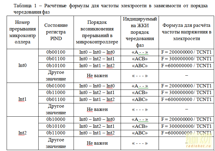

Поскольку требуется обеспечить синхронизацию микроконтроллера и достоверность измерений сетевого напряжения при наличии хотя бы одной из трёх фаз сетевого напряжения необходимо использовать все три внешних прерывания микроконтроллера. Обработчики внешних прерываний должны содержать в себе подпрограммы и функции определения частоты электросети, порядка чередования фаз и другие. Расчёт частоты электрической сети целесообразно проводить на основе значения счётного регистра 16-ти разрядного таймера-счётчика Т1. Для этого при каждом вызове обработчика внешнего прерывания необходимо в первую очередь прочитать значение, содержащееся в счётном регистре TCNT1 таймера Т1. Данное значение, при частоте тактового генератора микроконтроллера 16 МГц. и предварительном делении частоты на восемь, будет инкрементироваться на единицу каждые 0.5 мс., что соответствует шагу измерения частоты 25 - 10-6 Гц.
Далее в программе обработки внешнего прерывания необходимо загрузить в регистр TCNT1 таймера-счётчика Т1 нулевое значение, необходимое для отсчёта временного интервала 5 мс. для запуска преобразования АЦП на пике синусоиды сетевого напряжения и последующим вычислением частоты сетевого напряжения при очередном вызове программы обработки одного из внешних прерываний. Далее необходимо выбрать вход АЦП на котором будет производиться измерение сетевого напряжения. Для этого в регистр ADMUX микроконтроллера необходимо занести число, соответствующее номеру входа. После выполнения описанных действий целесообразно произвести чтение состояния порта D (регистр PIND) микроконтроллера. Данное действие позволит определить порядок чередования фаз в электросети. Далее, с учётом порядка чередования фаз становиться возможным произвести расчёт частоты напряжения в электросети по одной из формул, приведенных в таблице 1.
При расчёте частоты используется деление целочисленных двухбайтных значений с отбрасыванием остатка. Ввиду особенностей работы аппаратного делителя микроконтроллера, расчёт значений частоты в виде двухбайтных переменных типа Int16,  позволит значительно повысить скорость вычисления частоты сетевого напряжения, по сравнению с использованием в вычислениях чисел с плавающей запятой.
При выполнении расчёта по одной из указанных в таблице 1 формул, в зависимости от обнаруженного порядка чередования фаз, будет получено четырёхзначное десятичное число (например, 4998). Два старших десятичных знака этого числа будут содержать значение частоты в Герцах (49, для указанного случая), а два младших, соответственно, десятую и сотую доли Герца (49,98 Гц., для указанного значения 4998).
Дальнейшее операции целочисленного деления на 100 и взятия остатка от деления на 100, позволят в основном цикле программы выделить целую и дробную части значения частоты для вывода на ЖК дисплей.
