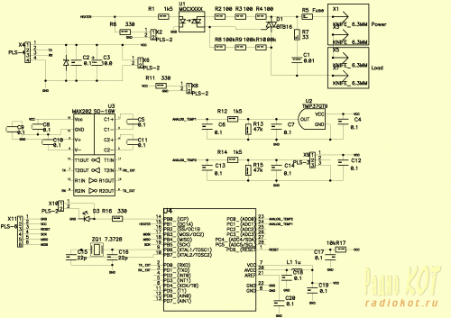

Схема силовой части:
Источником питания служит AC/DC на 5В 200мА (на схеме не показан). Микроконтроллер – Atmega8, занимается измерением температуры выносным датчиком типа TMP37GT9 (подключается к разъему X9) и встроенным, поддерживает связь с пультом управления (по RS232 через микросхему-преобразователь уровней MAX202), управляет силовым ключом через опторазвязку (симистор BTB16 и оптосимистор MOC3082 с детектором нуля). Сразу говорю, что никакого сильно интеллектуального управления, ПИД-регуляторов и т.п. здесь нет – простое вкл/выкл по команде. Для индикации режимов работы имеется светодиод D3.

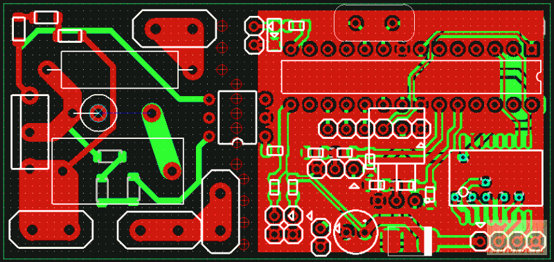

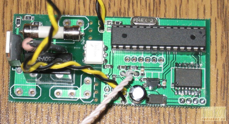

Печатная плата примерно 80х35мм:
В собранном виде:

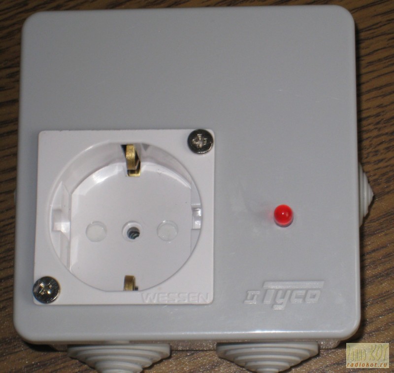

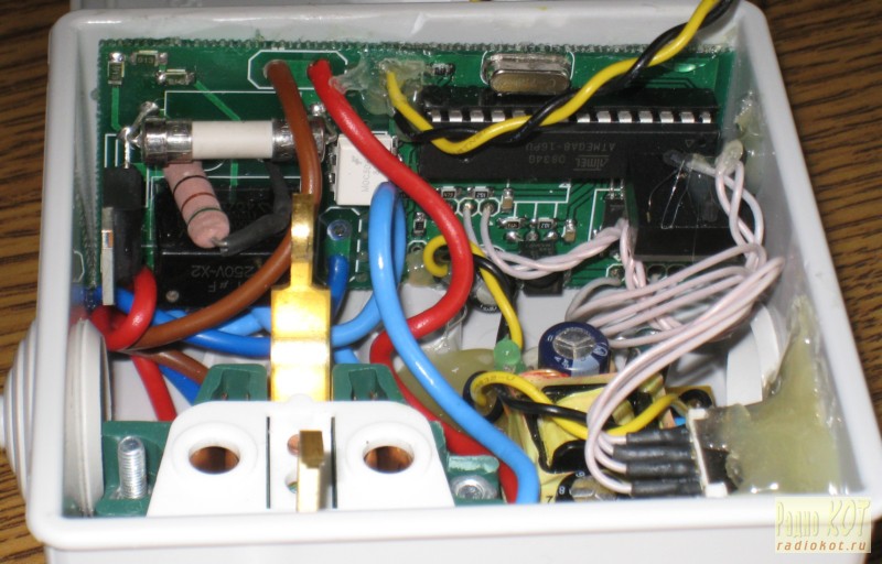

Конструктивно все оформлено в стандартной распаячной коробке 100х100мм:
Изнутри:

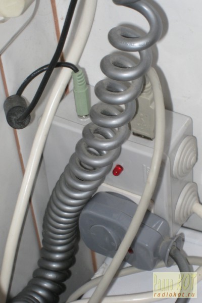

Лишних разъемных соединений нет, в качестве разъема для подключения выносного датчика использован аудио 3,5мм, для соединения с пультом – USB-A (удобно, как раз две линии данных, земля и питание: пульт запитывается от силовой части). Розетка, естественно, служит для подключения сушилки.

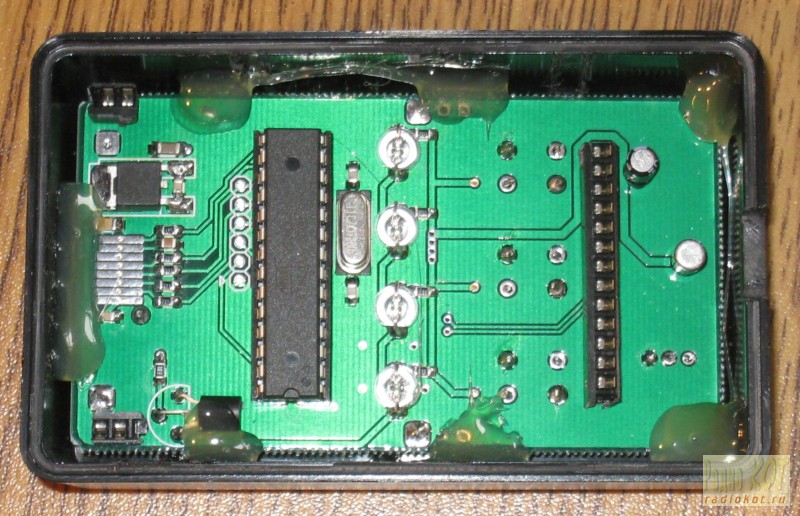

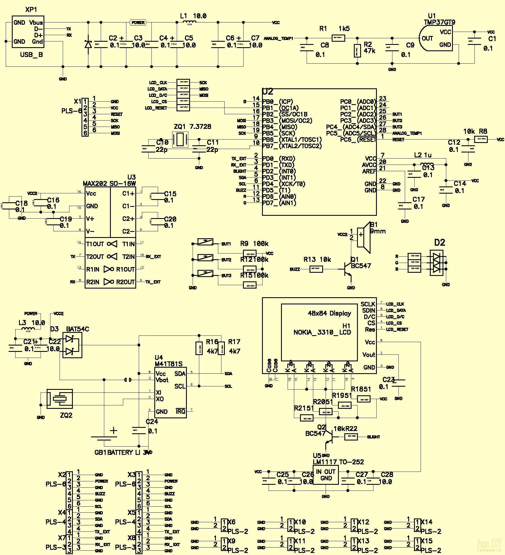

Схема пульта:

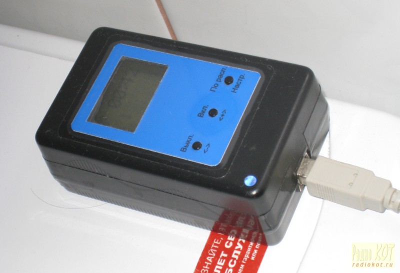

Тот же микроконтроллер, тот же интерфейс, часы реального времени (в устройстве установлена DS1307)  и дисплей от Nokia 3310.

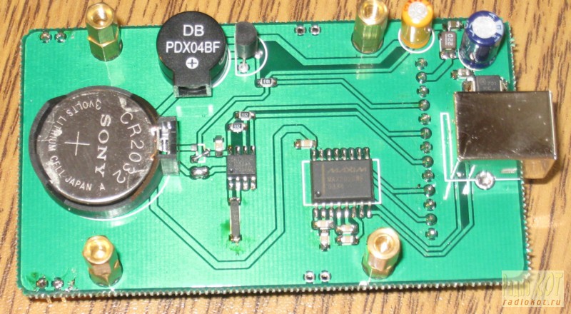

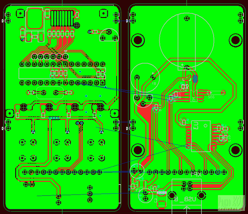

Конструктивно разделен на две платы, соединяющиеся между собой на штырях X2-X15.
На верхней – экран, контроллер, кнопки; на нижней – интерфейс, часы, разъемы.

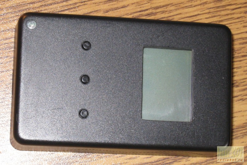

В сборе:
В качестве корпуса применен таковой от какого-то сетевого адаптера, платы соединяются между собой через PLS-штырьки и обрезки кроваток для микросхем.
Несколько слов про прошивку. Писано все в CVAVR’e, фьюзы должны быть такими:
В основном режиме устройство отображает на экране время, текущие температуры и режим работы:
В левой части – температуры: верхний порог, текущая температура, нижний порог. Если работа нагревателя разрешена, происходит его включение, нагрев до верхнего порога, отключение и последующее повторное включение при остывании до нижнего порога по кругу. Стрелка показывает текущий процесс – нагревание или остывание. В нижней строке в правой части экрана отображается температура окружающей среды, символ «*» при работающем нагревателе и «?» при потере связи с силовой частью. Система имеет 3 режима работы: «включено», «выключено» и «по расписанию». Режимы вытесняющие, т.е. при выборе «вкл», а затем «по расписанию» нагреватель останется включенным и выключится, когда придет время. Текущий режим дополнительно отображается с помощью RGB-светодиода плавным включением-выключением соответствующего цвета: зеленый – «выкл», красный – «вкл», синий – «по расп.». Переключение между режимами – нажатием соответствующей кнопки, все нажатия озвучиваются зуммером. Долгое нажатие на кнопку «Настр» приводит ко входу в меню настроек, визуально оно не отличается от основного экрана, но появляется возможность изменения подсвеченного курсором параметра с помощью кнопок «+» и «-». К таким параметрам относятся температурные пороги, текущее время и времена включения и выключении сушилки при работе по расписанию. Переключение между параметрами – коротким нажатием на кнопку «Настр», выход из меню – по таймеру неактивности. При работе с пультом происходит включение подсветки экрана (4 белых светодиода), которая активна еще 5с после прекращения нажатий на кнопки.
В системе постоянно (раз в секунду) происходит обмен данными между пультом и силовой частью. Инициатор обмена – пульт, он формирует пакет из преамбулы и управляющего бита для вкл/выкл нагрева. Получив такой пакет, силовая часть отдает назад данные по текущим температурам и состоянию нагревателя. Все алгоритмы по управлению системой сосредоточены в пульте. В силовой части реализована программная защита от перегрева, какие-либо действия при пропадании связи с пультом не предусмотрены (в конце концов, в сушилке есть собственный термостат, так что ничего с ней не случится). Светодиод горит постоянно при включенном нагреве, плавно мигает в дежурном режиме и мигает при перегреве.
