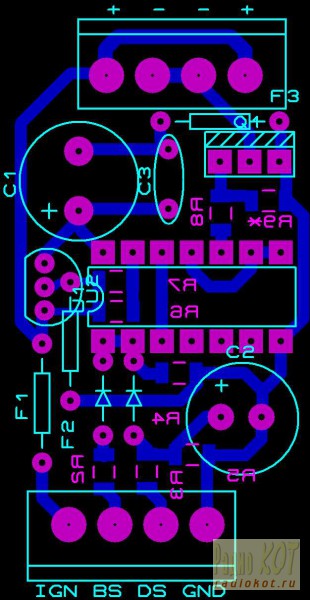

Схема подключения ДХО: удобное и универсальное подключение. Для подключения нужно всего 4 провода: зажигание (он же и питание схемы), ближний свет, дальний свет, масса. Три провод берём с разъема фары, останется найти провод зажигания. Всё хозяйство прекрасно размещается под капотом.
Алгоритм работы соответствует техрегламенту:
6.19.7 Функциональная электрическая схема
В случае их установки дневные ходовые огни должны включаться автоматически, когда приведен в положение "включено" орган управления запуском/остановом двигателя. Должна быть обеспечена возможность приведения в действие и отключения функционирования автоматического включения дневных ходовых огней без помощи инструмента.
Дневные ходовые огни должны выключаться автоматически, когда включаются головные фары, за исключением тех случаев, когда головные фары включаются на короткий промежуток времени для сигнализации участникам движения.

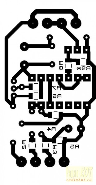

размер платы "впритык" 25 х 44 мм.
При разводке выводы МС 5,6,4 заменил на соответственно 12,13,11
