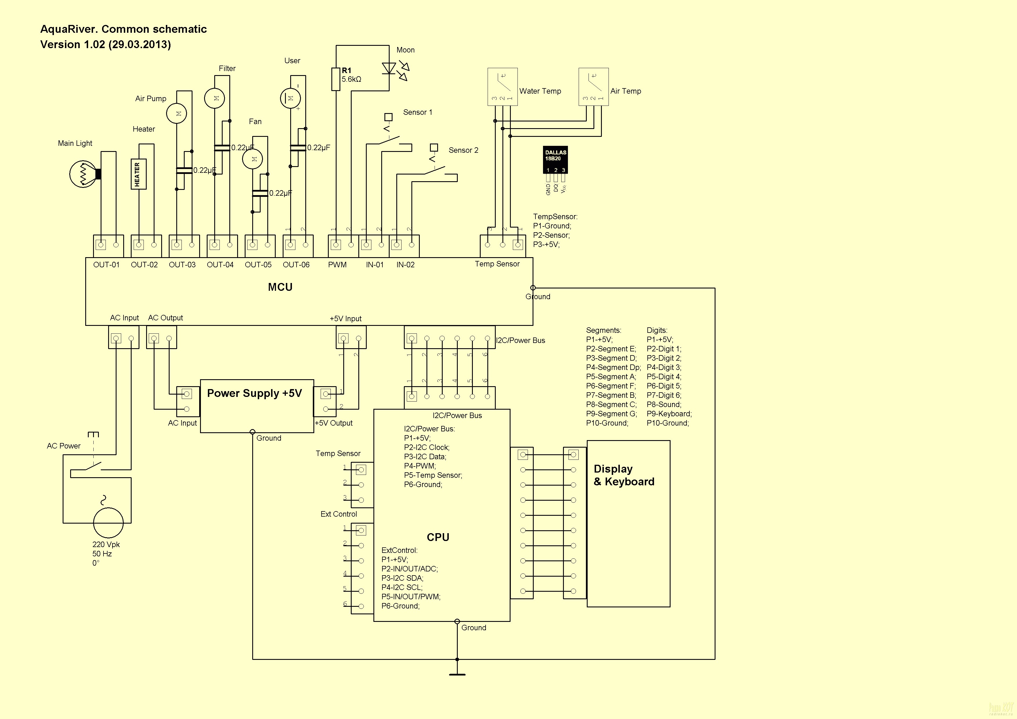

Общая схема
Общая схема устройства выглядит следующим образом.
Схема устройства состоит из 4х блоков:
- Блок питания +5Вольт. Выпилил из зарядки для телефона. У меня: +5В, 2.4А (такой вот был телефон!), но БП рассчитанного на ток до 750мА будет вполне достаточно, максимальное потребление всей схемы не превышает 600мА. Схема БП не приводится.
- Блок контроллера. Сам PIC, часы с батарейкой, куча разъемов.
- Блок индикации и кнопок (фронт-панель). Все кнопки, дисплей, светодиоды, пищалка.
- Блок управления. Микросхема (MCP23008) расширителя портов (связана по I2C с контроллером), «силовые» реле (6 шт.), разъемы к ним, «усилитель» ШИМ сигнала с разъемом, разъемы для внешних датчиков и внешнего термодатчика.
Комментарии к общей схеме:
- все устройства подключаются к стандартным розеткам рассчитанным на 220В и >3A;
- устройства назначаются на силовой выход контроллером, всегда можно это изменить и настроить, поэтому на схеме обозначения подключенных нагрузок условное.
-но (!) для подавления помех желательно подключить X2 конденсатор (>250V) непосредственно к розетке к тем устройствам, которые имеют в своем «составе» двигатель (фильтр, помпа). Емкость выбирайте сами. Чем больше, тем лучше. В моем случае я был ограничен конденсаторами имеющимся в наличии. Вовсе не X2.
- сопротивление R1 подбирается индивидуально для используемого светодиода, так, чтобы максимальный ток не зашкаливал, да и яркость на максимуме не слепила бедных рыбок. У меня светодиод 3 мм яркий синий, прозрачный, 1400 мКд, 30° (3AB4UC).
- корпус, если не пластмассовый, то обязательно заземлить. В одной точке, по крайней мере подключить к «общему» схемы. Желательно поставить металлический экран между CPU и всем остальным «внутренним» миром устройства.
- провода шины I2C и на термодатчик – в экранированной оплетке, заземлены, максимально короткие.
- термодатчик DS18B20. Для работы в воде герметично «запаян» в пластиковый (или металлический - нержавейка) корпус.

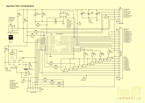

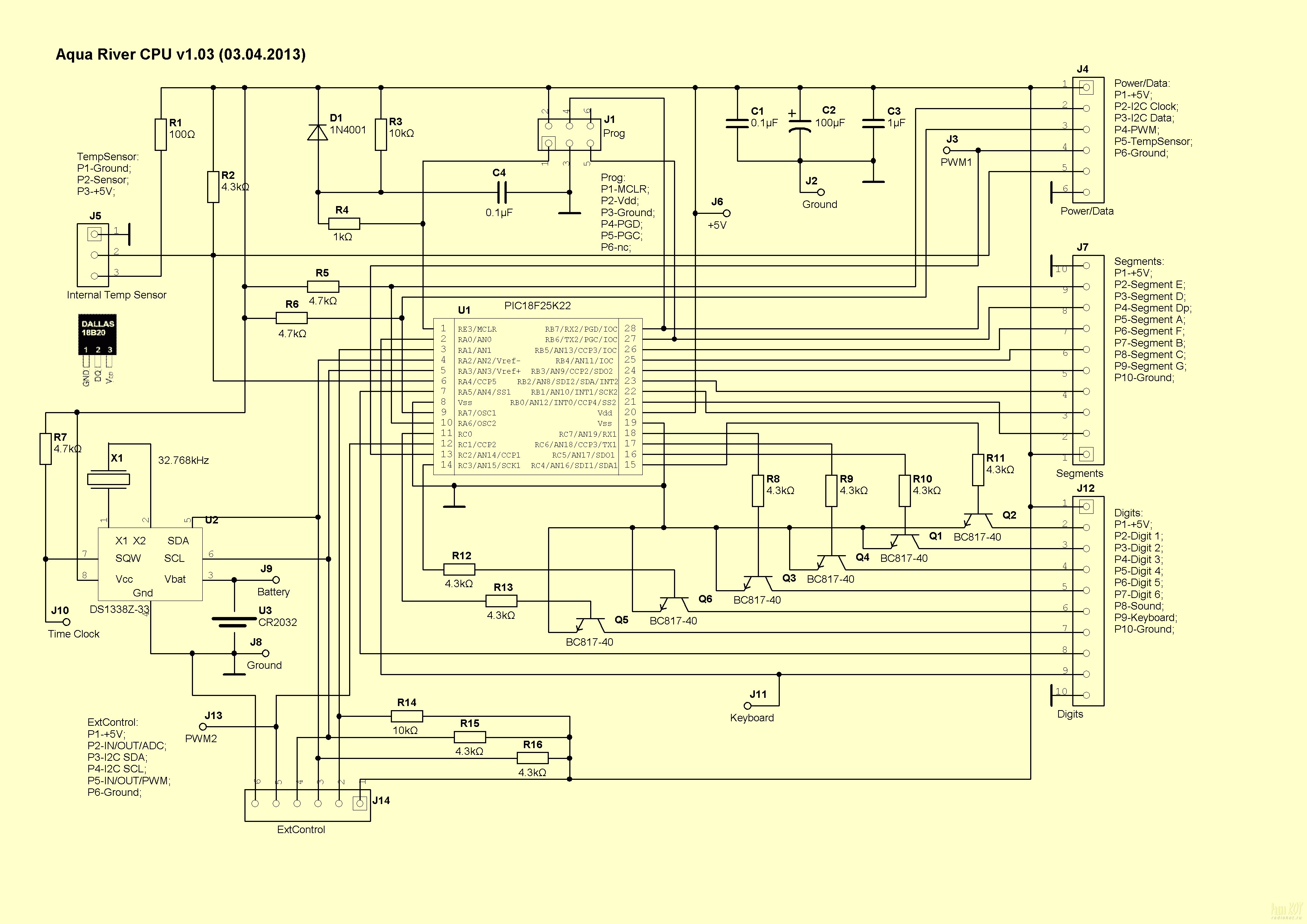

Схема блока контроллера (CPU)
Комментарии:
- J1 используется для программирования (PIC Kit 2, например).
- J5 исключительно дополнительный разъем для датчика температуры, можно убрать.
- J13 разъем для подключения что-нибудь дополнительного. Планировалось для датчика освещения, кормушки, ну и т.д… Можно пофантазировать, если есть желание и время. Только, к сожалению, памяти в контроллере осталось не особо много… Вообщем, пока не используется.
- J7, J12 – два больших разъема для связи с дисплеем. Ничего страшного. Дисплей и CPU расположены друг над другом как бутерброд и разъемы просто втыкаются друг в друга. Очень удобно. Когда все работает. Разъемы папа PLS-10, мама PBS-10.
- часы DS1338Z-33, подойдет и DS1307N (может пины другие?).
- батарейку для часов можно использовать другую меньше по размеру на напряжение 3В. Ток потребления очень маленький…
- почти все компоненты CMD.

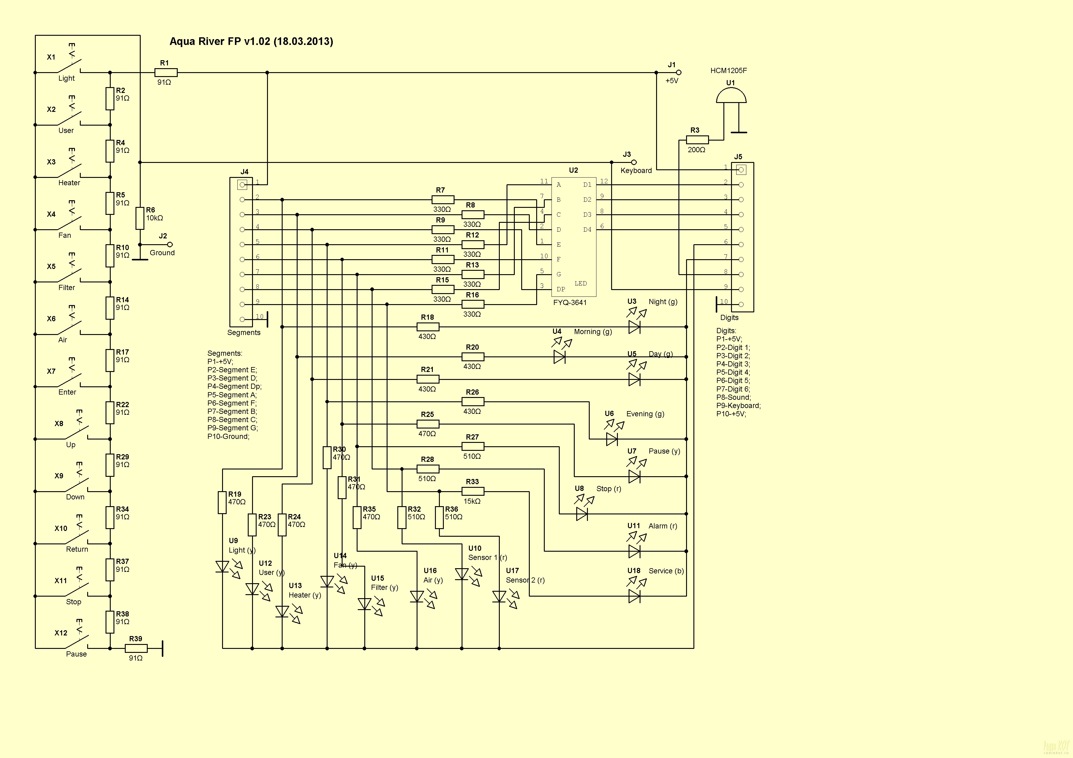

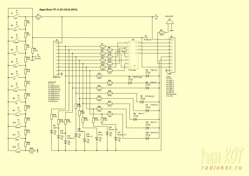

Схема блока индикации (Display & Keyboard)
Комментарии:
- использовал кнопки KAN0611-1301B (Кнопка тактовая, DIP, 6.0х6.0, h=13 мм).
- 8ми сегментный зеленый (FYQ-3641Ag). Вообще можно любой с общим катодом.
- светодиоды 3мм, обычные. Синий – яркий 1400 мКд, 30° (3AB4UC).
- кнопки подключены к делителю на сопротивлениях и подключены к ADC входу контроллера, который измеряет напряжение и т.о. определяет код нажатой кнопки.
- пищалка HCM1205F. Резистор R3 можно уменьшить – будет громче.

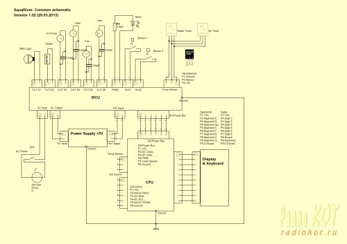

Схема блока управления (MCU)
Комментарии:
- выход на термодатчик: стандартный 3.5mm audio-jack (CKX3-3.5-30).
- выходы датчиков: штыревой разъем питания на плату, 5.5 x 2.5 мм (7-0088).
- выход ШИМ: Штыревой разъем питания на плату, 2.5 x 0.7 мм (DC-011).
- «огород» на транзисторах Q5, Q7 не припаян. Даже не спрашивайте зачем он нужен.
- J13, J16, J19 – контакты для jumper.
- предполагалось, что ШИМ может управлять устройством питающимся от 12 вольт, от этого есть разъем J18 и jumper J19.
- транзисторы 2N5191 – это конечно перебор, но их у меня горсть. Можно что-нить гораздо легче, типа 2N5551.
- смысл J3 и J20: приходит ~220V с включателя устройства, выходит на блок питания +5В.
- R11 нужен чтобы не происходило замыкания массы и питания при «внимании/вынимании» датчика температуры.
- U9 – тоже с запасом, можно что-нибудь попроще.

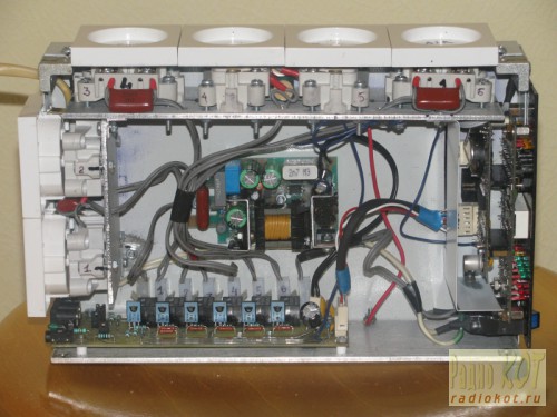

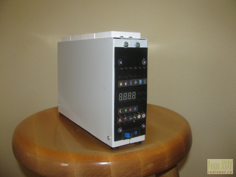

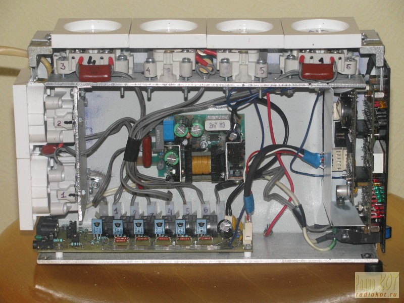

Конструкция:
Все уместилось в корпус из металла 240х155х55. На фотографиях можно рассмотреть детали. После изобретения и изготовления устройства, были обнаружены и поправлены некоторые ошибки, в том числе на печатных платах. Схемы все исправлены, а вот PBC-шки не переделывал. Поэтому на общий обзор не предлагаю.
Вот пока и все. Симулятор, прошивку прилагаю.
