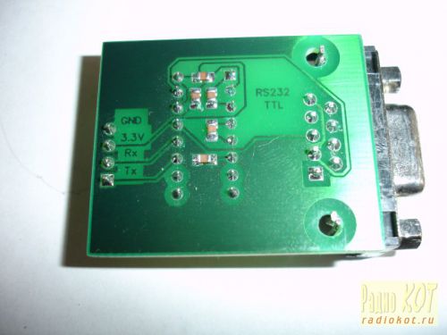

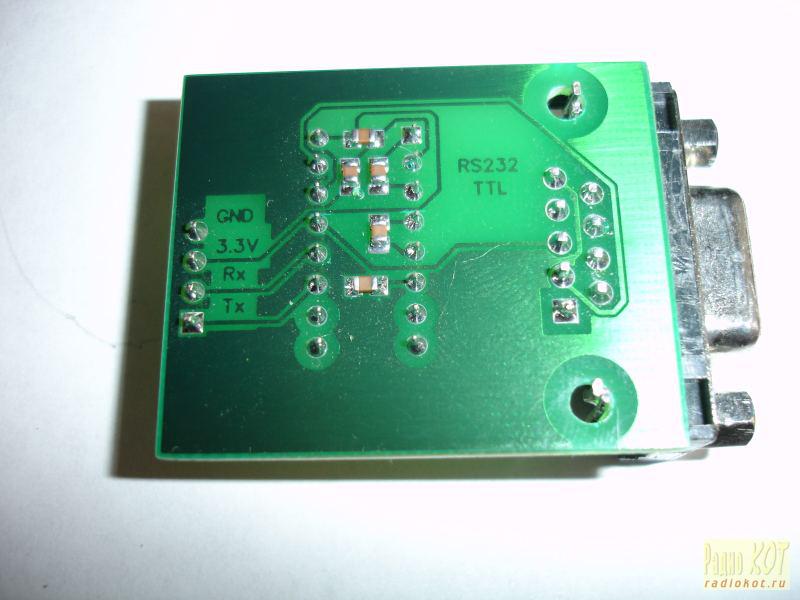

Достались мне тут по случаю парочка МК STM32F100C4. Железяка для меня новая, абсолюно темная. Но лиха беда начало. Чего добру пропадать. Решил я как водится для начала помигать лампочками. Встал вопрос, чем эту железяку прошивать? Покурив форум, вычитал, что с прошивкой STM проблем то ни каких и нет. Можно шить имея только конвертер COM-TTL. Единственное условие, уровни сигналов должны не превышать напряжение 3.3 вольта. Хоть и я слышал, что некоторые коты программируют их 5 вольтовыми уровнями. Но я кот осторожный, по напрасну рисковать не стану. Сгонял я в местный магазинчик всякого электронного хлама, и прикупил там нужную для этого дела микросхемку MAX3232CPE. Это тоже самое, что и обычная MAX232CPE, только работает она с уровнями в 3.3 вольта. Тут же была сварганена вот такая железка. Схемка и плата в формате DipTrace есть во вложении, в конце статьи.

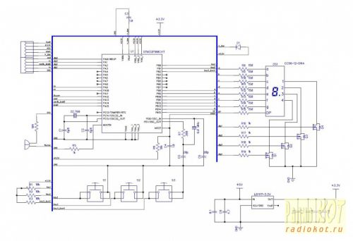

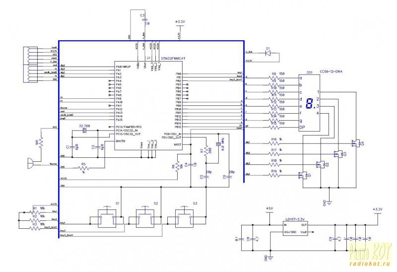

Сел и стал репу чесать, что бы сваять такое для пробы сил. А тут как раз заказ на работу надо было делать. Когда в очередной раз засвечивал маску на плате, подумал о том, что как мне надоело это дело контролировать. Решил я как то это процесс автоматизировать. А для автоматизации в первую очередь нужен таймер управляющий засветкой фоторезиста и паяльной маски. ТЗ для себя составил такое. Несколько уставок времени, звуковая сигнализация окончания работы, 2 канала для управления нагрузкой. Минимум кнопок, 7-сегментный индикатор на 4 разряда. Максимальная уставка 99 минут 59 секунд, минимальная 1 секунда. Под эти задачи была нарисована вот такая схема.
Контроллер STM32F100C4, LDO стабилизатор LD1117, индикатор с общим катодом, зеленого свечения CC56-12GWA. Кварц 8 МГц, зуммер с генератором на 5 вольт, транзисторы любые npn  в корпусе sot23, либо полевики с логическим управлением из серии irlml. В схеме и на плате присутствует часовой ккварц на 32768 Гц. Он предназначен для будущего апгрейда, будет реализована функция часов. В текущей версии прошивки это пока не реализовано, так что его можно не ставить. На разъем выведены все сигналы для прошивки контроллера. Так же, через этот разъем подключается силовая плата с БП на 5 вольт.

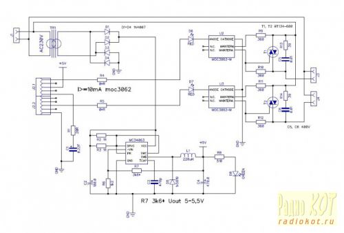

Силовая часть собрана на МОС3062 и BT134. Схема полностью взята из даташита на МОС3062. В БП примененн трансформатор, честно говоря марку я его не знаю, безжалостно выдран из блока от стиральной машины индезит. Так получилось, что у меня накопилось приличное количество горелых плат от стиральных машин, надо же куда то применять этот хлам. В принципе подойдет любой транс подходящий по габбаритам. В качестве источника 5 вольтового напряжения поставлена МС34063. Микросхема конечно старая, но так как у меня их достаточно большое количество, то потихоньку ставлю в различные проекты. Да и сверх задач тут не стоит. Схема ее включения так же взята из даташита.

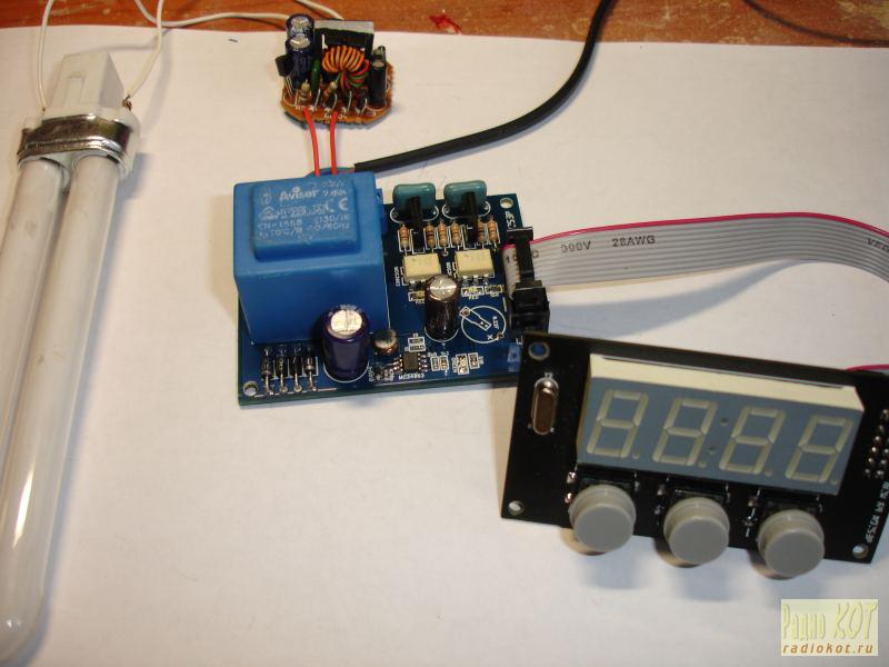

Светодиоды в цепи управления оптопары можно не ставить, заменив их смд перемычкой. Сопротивление токоограничивающих резисторов тогда будет в пределах 150-180 Ом. Если ставить другую оптопару из этой серии, МОС3061, или МОС3063, тогда сопротивление этих резисторов надо подобрать, для обеспечения надежного включения оптопары. В схеме присутствует ионистор, он также предназначен для апгрейда в качестве резервного источника для подпитки часов, его так же как и часовой кварц в схеме таймера, можно не ставить. В результате всех этих потуг, родилось вот такая железка.
Тут еще платы с небольшими ошибками по компоновке, в окончательно варианте вроде все исправил.

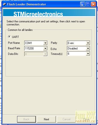

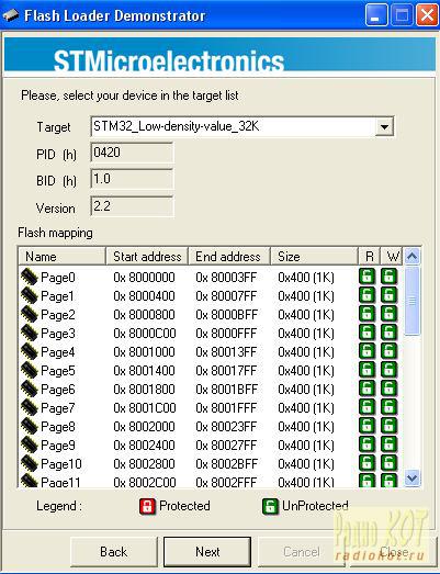

Резистор R5 на схеме таймера не устанавливаем, но после программирования контроллера все же желательно его запаять. Для прошивки контроллера я использовал утилиту от STM Flash Loader Demo V2.6. Ее можно скачать с сайта STM. Если использовать мою плату конвертера com-TTL, то процедура прошивки выглядит так. Подключаем к площадке не запаянного резистора R5 питание через 1к резистор. Подключаем проводами TX таймера к TX конвертера (тут не ошибка, так вывода обозначены на плате ковертера), RX таймера к RX платы. Не забываем подключить общий и питание 3.3 вольта. Зажимаем левую клавишу и подаем питание на плату таймера. Запускаем утилиту для прошивки. Стартовое окно выглядит так.
Нажимаем кнопку Next. Если вы сделали все правильно, то появится вот такое окно.
Если выскочит сообщение об ошибке, попробуйте еще раз. Boot0 должне быть на +, Boot1 на GND. Включаем питание, или дергаем reset, он так же выведен на разъем.
Если все хорошо, и программа сообщила, что все нормально, кликаем Next. Появится окно с информацие по контроллеру.
 Кликаем Next  и попадаем в окно выбора файла прошивки.

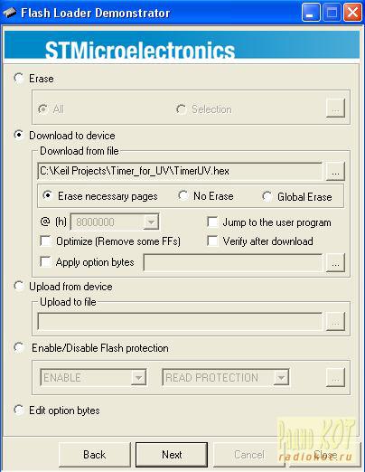

Указываем путь где лежит hex нашей прошивки и кликаем Next. Утилита прошивает контроллер, последнее окно после успешной прошивки выглядит вот так.
