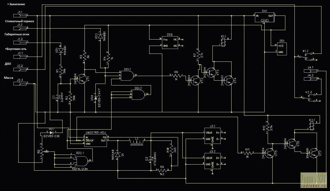

С учетом всех пожеланий была разработана принципиальная схема устройства.
Отдельные узлы отлаживались в программе электронного моделирования схем Multisim 12. По результатам процесса моделирования узла компаратора, который осуществляет управление включением/выключением ДХО и блока питания, было принято решение выполнить его на TTL элементе с триггером Шмидта. Резистором R6 выставляется (13,0-13,3 В) порог срабатывания включения БП и подачи разрешающего сигнала на включение ДХО. Компаратор DD2.1 обеспечивает гистерезисную петлю выключения, что предотвратит ложные срабатывания при загруженной бортовой сети автомобиля, когда напряжение в ней может снизиться до порога срабатывания.
При включении зажигания, до запуска двигателя, в бортовой сети напряжение ниже порога срабатывания компаратора. После запуска двигателя и начала работы генератора, напряжение в бортовой сети превысит порог срабатывания компаратора и элемент DD2.1 выдаст сигнал низкого уровня на запуск блока питания на микросхеме LM2576S и разрешения на включение ДХО, который приходит на вход 3 DD1. Так же сигнал разрешения через ключ на транзисторах VT6-VT7 включит реле K2, подающее питание на дополнительный разъем прикуривателя.
На транзисторе VT1 выполнена задержка отключения ДХО при кратковременном включении габаритных огней автомобиля. Величину задержки можно изменять изменением емкости конденсатора C1. При указанном номинале конденсатора величина задержки составляет около 2 секунд. Для увеличения времени задержки нужно увеличить емкость конденсатора.
Когда выполнены условия включения ДХО, а именно:
 -двигатель запущен;
 -габаритные огни выключены;
 -стояночный тормоз выключен.
логический элемент на DD1.1 вырабатывает сигнал низкого уровня, который посредство ключа на VT2-VT4 включает реле K1. Контактами реле K1 выполняется включение ДХО.
Подключение к клемме J1.1 «Зажигание» выполнить через предохранитель на 3 Ампера, а подключение клеммы J2.1 «Бортовая сеть» выполнить с использованием предохранителя на 10-15 Ампер, в зависимости от суммы потребляемых токов ДХО и тока потребления нагрузки, подключаемой к дополнительному гнезду прикуривателя.
Блок питания на микросхеме LM2576S выполнен полностью по схеме из Datasheetа производителя. Дроссель L1 выполнен на кольцевом сердечнике из компьютерного ATX-ного блока питания. Старая обмотка удалена и равномерно намотано 8 витков провода диаметром 1,2-1,5 мм.

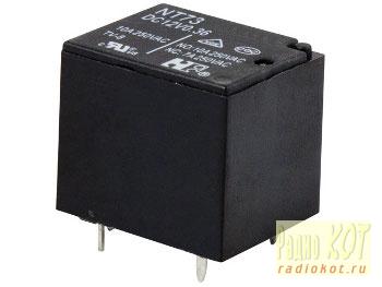

В схеме использованы реле на напряжение срабатывания 12 Вольт и допустимым токлом через контакты не менее 10 Ампер, например:Bestar BS-115C или NT73-2C-s12. Внешний вид примененных реле:

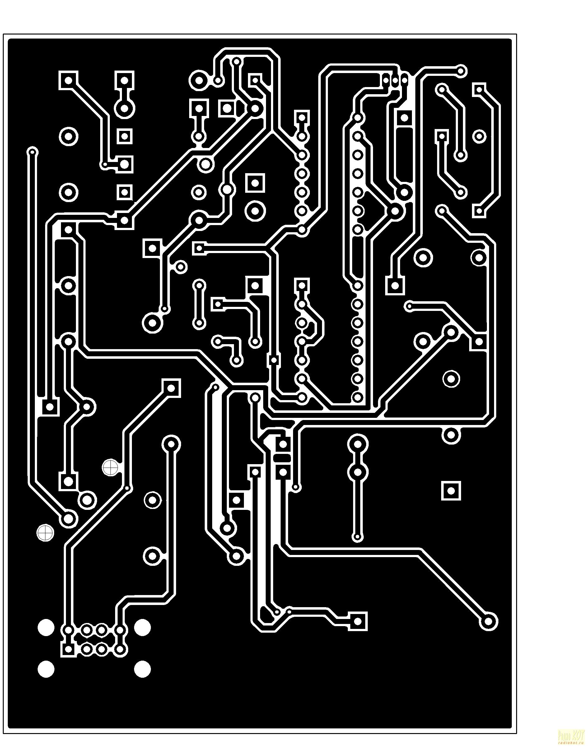

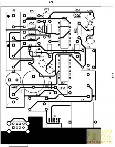

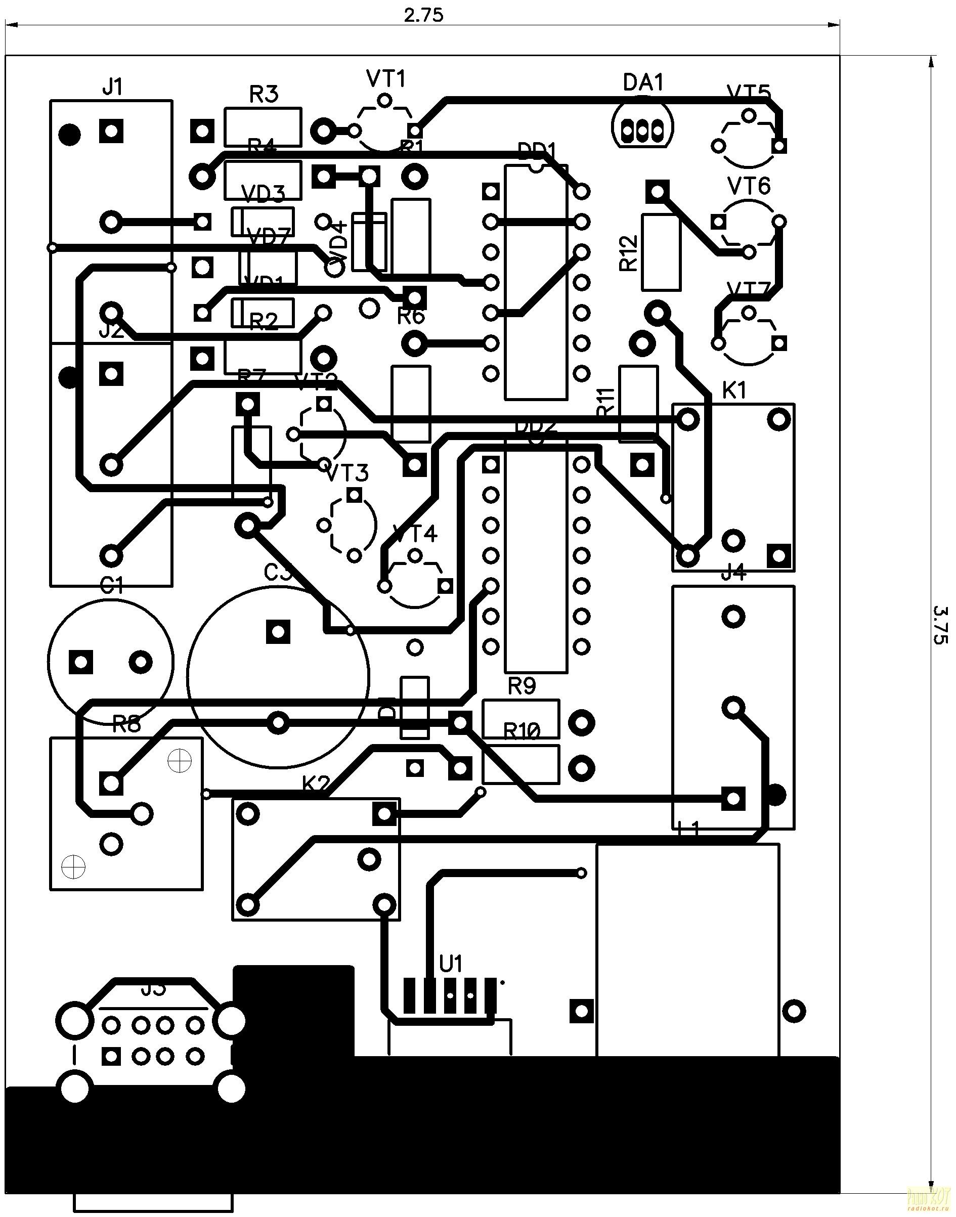

Документация по проекту разработана в пакете DipTrace 2.3. Принципиальная схема в Shematics, а трассировка платы выполнена в PCB Layout этого же пакета. Скачать бесплатный пакет DipTrace можно на официальном сайте производителя https://www.diptrace.com/
Вид печатной платы со стороны компонентов. Размеры платы в дюймах.
Вид печатной платы с обратной стороны от компонентов.
Для упрощения повтора устройства рисунки печатной платы импортированы из пакета в jpg с разрешением 600 dpi.
