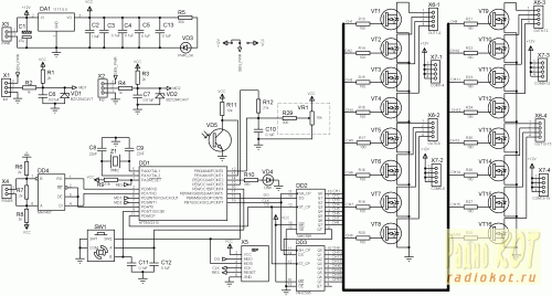

Теперь рассмотрим схему устройства.
Схемотехника

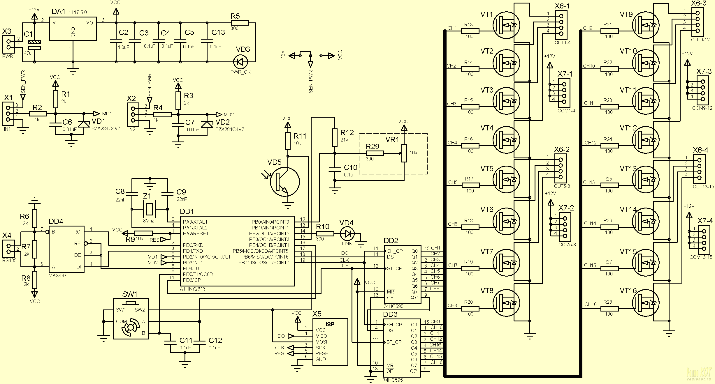

Сердцем схемы является микроконтроллер DD1, самый народный из младших AVRок - tiny2313. Фьюзы заводские, кроме BOD и источника тактирования - там нужно выбрать внешний кварц на 8 МГц, если связь по RS485 не используется, то он не нужен и эту настройку можно оставить заводской. Делитель на 8 убран программно. BOD нужно включить на 4.3В (BODLEVEL=100, согласно документации Atmel), а то настройки могут попортиться.
Светодиодами контроллер управляет через регистры 74HC595 (DD2, DD3), которые в свою очередь управляют ключами - n-канальными полевыми транзисторами типа IRLML2502 (VT1-VT16). Такое включение позволяет задать 256 уровней яркости каждого из 16 каналов с частотой более 120Гц. Ключами коммутируется земля, следовательно общий провод это +12В.
Для настройки используется обычный энкодер-крутилка с кнопкой, обозначенный как SW1.
Входы датчиков движения защищены от помех обычным для таких устройств способом - RC-цепочками на элементах R1-R4 и C6,C7, а также стабилитронами VD1 и VD2 (линии могут быть до нескольких метров, в зависимости от места, где вы установите устройство и датчики).
Для определения освещенности использован встроенный в контроллер компаратор. Порог срабатывания задается либо настройками программы, либо подстроечным резистором VR1. В первом случае программа выдает на выход PB3 ШИМ сигнал с линейно изменяющейся скважностью, который после интегрирующей RC-цепочки попадает на вход компаратора. Так как на втором входе компаратора стоит светочувствительный элемент (в данном случае фототранзистор), срабатывание компаратора означает что порог пройден и значение ШИМ сигнала соответствует текущей освещенности. Для исключения мерцания на пороге освещенности, в алгоритм такого "АЦП" программно введен небольшой гистерезис. Элементы VR1 и R29 в данном случае устанавливать не нужно.
В случае использования подстроечного резистора, напряжение с его среднего вывода подается напрямую на компаратор и сравнивается с напряжением в цепи фоточувствительного элемента (в этом случае не нужно ставить элементы C10 и R12, программа при запуске сама определяет как сделано управление по наличию именно этого резистора)
Для общения с компьютером или другими частями "умного дома", если таковые имеются используется микросхема DD4 типа MAX487, подключенная к UART-порту контроллера. Можно использовать и другие варианты (USB-UART МК, (USB)-COM-MAX232-UART МК), с соответствующими изменениями в схемной части (программе все равно, в случае RS232 даже не нужно управлять передачей).
Питание цифровой части осуществляется от обычного стабилизатора на 5В (в данном случае LM1117-5.0). Светодиод (VD3) в цепи +5В просто сигнализирует, что питание подается на схему.
Второй светодиод VD4 несет несколько функций, во-первых мигает несколько раз при включении или перезагрузке, во-вторых, изменяет свое состояние при переключении режимов во время ручной настройки энкодером, и в-третьих подмигивает при обмене данными по интерфейсу RS485.

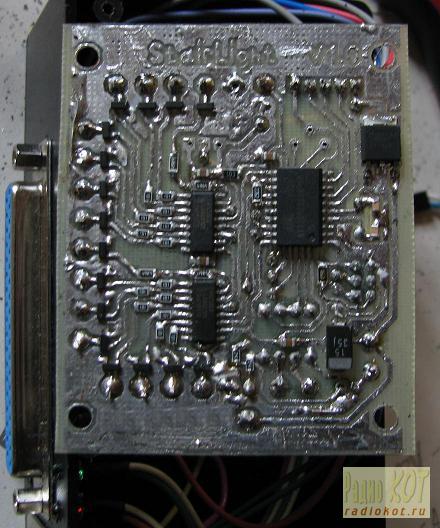

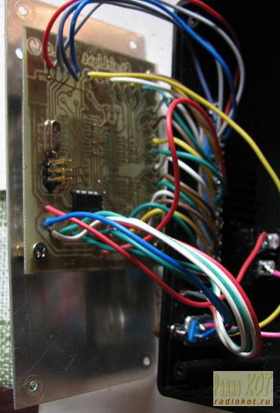

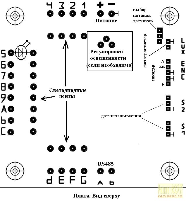

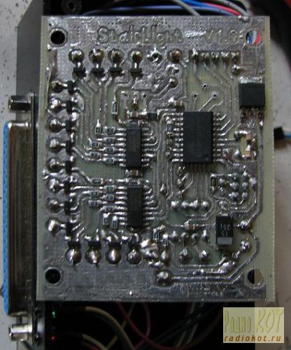

В файлах в конце статьи содержатся шаблоны для изготовления печатной платы. Вообще плату можно делать односторонней, все дорожки с обратной стороны - прямые и их можно сделать перемычками.
Большинство контактов обозначено на самой плате. Светодиоды подключаются к парам контактов, обозначенных как 1,2,3...E,F,G, причем внешний ряд контактов это общий +12В. Питание подается на пару рядом расположенных контактов, с обозначением "+" (слева +питания, справа земля). S1 и S2 - сюда подключаются датчики движения, средний контакт выход датчика, нижний земля, верхний - питание датчика. К группе контактов ENC подключается энкодер, верхний и нижний контакты каналы A и B, второй сверху - кнопка, остальные - земля. LUX - фототранзистор, эмиттером на землю (верхний контакт). Остается интерфейс RS485, его линии A-B так и обозначены внизу по середине платы. В прочем, в архиве есть файлы Proteus, так что если он у вас есть, то разобраться что куда подключается будет еще проще.
Почти все резисторы типоразмера 0805, кроме R3,R9 (1206) и R13,R21 (выводные, 0.125Вт) - для удобства разводки. Керамические конденсаторы C3, C4, C9 и C13 - 1206, остальные 0805. Все микросхемы, кроме MAX487 в SOIC корпусе. Полевые транзисторы в корпусе SOT-23. Для упрощения изготовления платы, я старался сделать размеры дорожек и расстояния между ними как можно больше. Самые тонкие дорожки - 0.5мм, не считая локальных утоньшений под элементами 0805, а так же некоторых необязательных элементов печати  :), поэтому ее вполне под силу изготовить в домашних условиях. Первая версия платы, которая и служила макетом для разрабатываемого устройства, была сделана по более жестким нормам и была примерно в 1.5 раза меньше по площади. Она конечно вышла не особо красивая (старый тонер, древний утюг, не очень чистая фотобумага и не совсем прямые руки), но основную свою функцию выполнила на все 100%.
Вот так она выглядела:
Плата чудом почти совпала по размерам с подходящим корпусом, пришлось только слегка подпилить торцы.

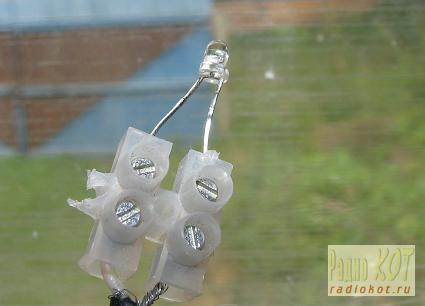

Фоточувствительный элемент нельзя ставить непосредственно в зоне освещения какого-либо из выходных каналов, иначе возникнет обратная связь - при зажигании этого канала, контроллер решит, что стало светло и отключит освещение, после чего сразу перейдет в дежурный режим.
Так же не стоит ставить его и в помещении, освещаемом люминесцентными лампами (с лампами накаливания не проверял), т.к. АЦП успевает реагировать на частоту мерцания лампы), возможно этот недостаток будет устранен в следующей прошивке.

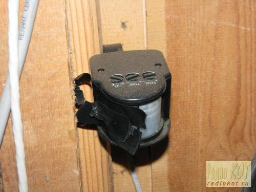

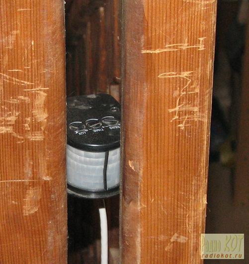

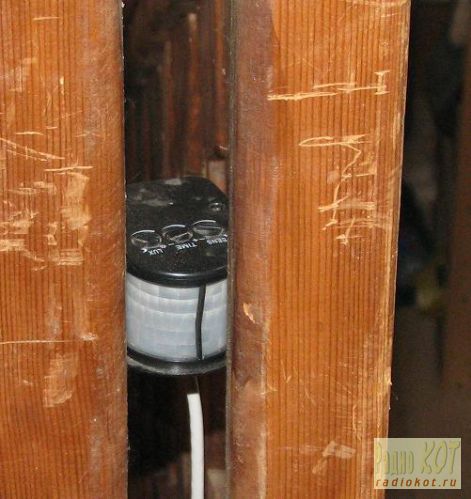

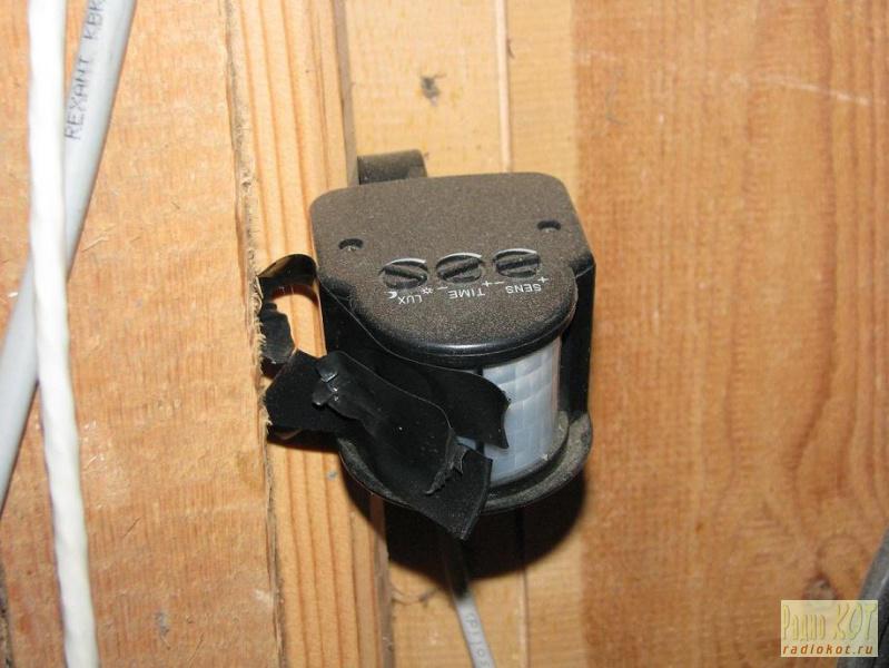

Датчики движения. Изначально была задумка использовать пары ИК-светодиодов и TSOP-приемников, но эксперименты доказали, что от них сложно добиться нормального срабатывания на больших (более 0.5 метра) расстояниях при работе "на отражение" и это расстояние, что логично, сильно зависит от цвета отражающей поверхности. Работа "на прерывание" луча конечно несомненно лучше, но предусматривает разнесение датчика и источника. Все это может и устроит кого-то в определенных условиях, но мне это не подошло, поэтому я взял старый добрый детектор движения с PIR-сенсором, вот такой:
Это детектор от лампы-галогенки, поэтому его нужно немного "допилить": выкинуть 220В часть (трансформатор, диодный мост, реле), вместо реле подключить вход контроллера, выкинуть регулировку "длительности горения" и "освещенности" (они уже и так есть в контроллере). Лучше всего использовать датчики от охранных систем, они уже идут с питанием 12В и без лишних "крутилок". Регулировку на освещенность нужно ставить на максимум (чтобы срабатывал всегда), на длительность - минимум (контроллер все равно сработает по фронту), чувствительность - на максимум (если нужно, можно отрегулировать зону срабатывания просто закрыв часть линзы хоть изолентой).
На плате предусмотрен переключатель питания датчиков (перемычка или джампер), им можно выбирать каким напряжением будут питаться датчики 5В или тем которое на входе (в данном случае 12В).
Можно вообще сэкономить в пользу обычных кнопок для звонка. Тогда не нужно тянуть линию питания датчика, а кнопки включить между входом и землей. Если есть некоторый навык в строительстве и механике, то можно сделать кнопкой всю ступеньку, тогда и датчик не нужен, и руки свободны!

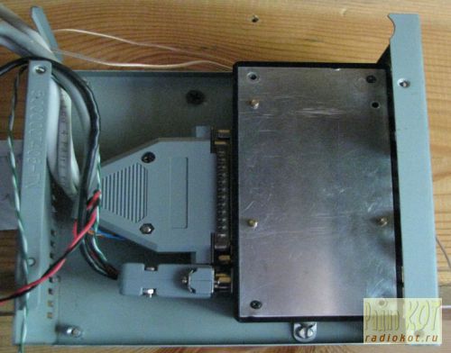

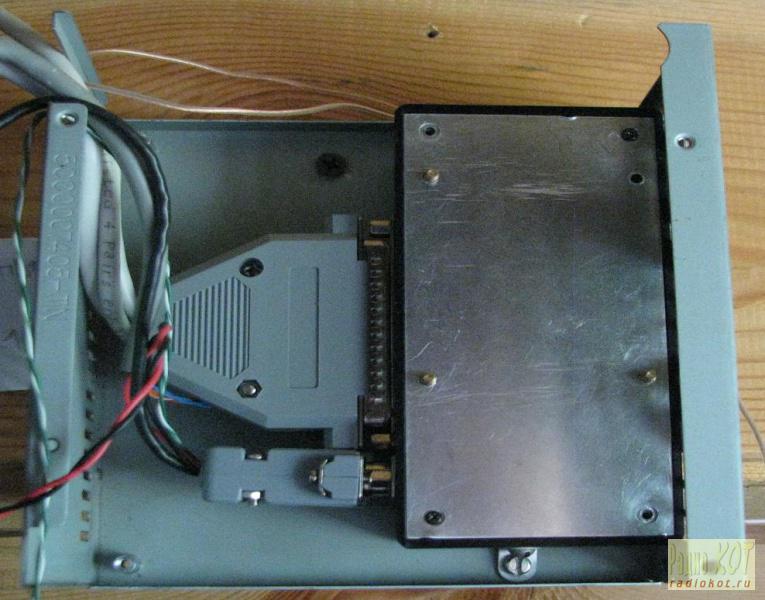

Для подключения источников света я использовал разъем DB37, один из рядов отдал для общего провода, а второй для каналов.
При подборе проводов для источников света не забывайте, что на них не должно упасть много напряжения, при питании в 12В это важно. Если ток не большой (например, светодиодная полоска средней яркости длинной полметра, это примерно 150мА), и расстояние от контроллера до самой дальней ступеньки не более 3м, то хватит проводов из витой пары. Витую пару вообще удобно использовать, в нее помещается 4 канала, а 4 витые пары можно уместить в корпус разъема DB37. В этом же разъеме у меня распаяны линии к датчикам движения. Питание, фототранзистор и линии RS485 подключаются через разъем DB9.

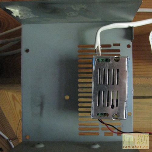

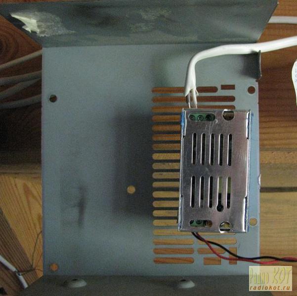

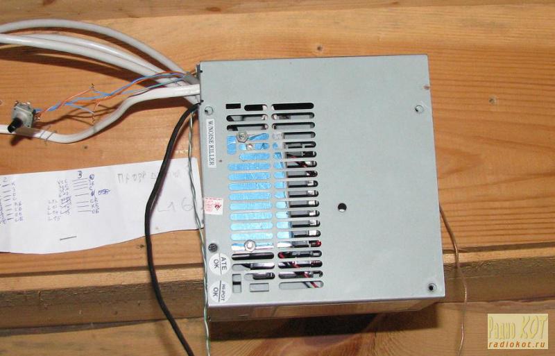

Источник питания подбирается исходя из источников света, например для лестницы из 16 ступеней, я использовал полоски длиной по 25см (этого вполне достаточно осветить метровую ступень), в таком отрезке 5 групп светодиодов, номинальный ток группы - 15мА.
Т.е. одна ступенька на максимальной яркости потребляет 15*5=75 мА, 16 ступеней = 1200мА. Учитывая, что контроллер и датчики тоже немного потребляют (не более 100мА), нужно брать с запасом. Ближайший из доступных блоков питания был импульсный на 2А.
Все это безобразие поместилось в корпус от старого компьютерного БП (слева табличка, чтобы не забыть где в витой паре какой провод), и было закреплено под лестницей, недалеко от окна, в которое я выставил фототранзистор:
После отладки, это все конечно нужно привести в более приличный вид...

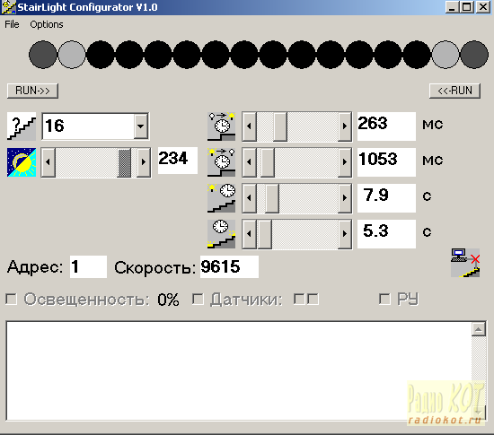

Второй способ гораздо проще, но требует использование компьютера, а в случае загрузки параметров в контроллер прямо из программы-конфигуратора, еще и подключения по интерфейсу RS485 или RS232.
Программа-конфигуратор имеет простой интерфейс и минимум настроек:
Ряд черных кругов сверху не что иное, как эмуляция самих каналов, они стараются вести себя так, как при текущих настройках вели бы себя светодиодные ленты на вашей лестнице. Кнопки RUN симулируют срабатывание датчиков движения.
Ниже идут те самые настройки, которые описаны в таблице:
  • количество ступеней (количество кругов будет изменяться соответствующим образом)
  • порог освещенности (число в окне рядом и есть то самое число N)
  • скорости включения и выключения ступеней, задержка выключения, скорость перелива в дежурном режиме
  • ну и то, что касается связи - адрес и скорость
Все что ниже доступно только после установки соединения (значок с красным крестиком на проводе между компьютером и лестницей) и носит чисто диагностический характер:
  • освещенность - переводит контроллер в режим АЦП и отображает текущую освещенность (в процентах)
  • датчики - служит для проверки датчиков движения. Флаг сбрасывается каждый раз после опроса, а так как опрос идет постоянно, то его можно не засечь. Это сделано для возможности использования контроллера в качестве компонента охранной системы (как-никак 2 лишних датчика движения). Чтобы точно засечь срабатывание датчика, нужно сначала помаячить перед ним, а уже потом включить опрос датчика, и если он исправен, то соответствующая галочка моргнет.
  • РУ - ручное управление, можно включать и выключать "ступеньки", щелкая прямо по кружкам в верхнем ряду.
