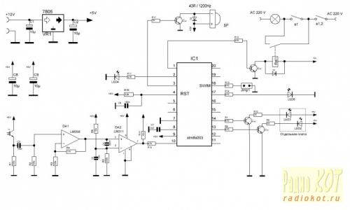

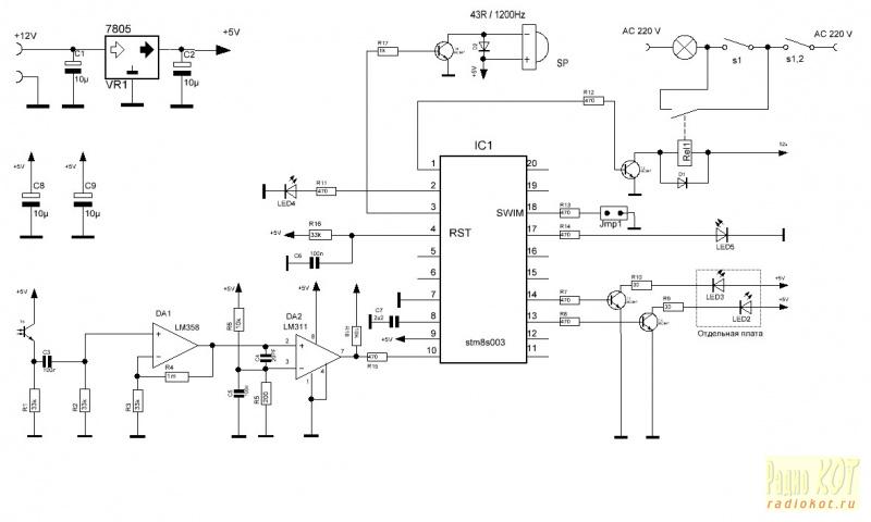

Действуем по схеме.
Два инфракрасных светодиода расположенных горизонтально на одной линии и достаточном расстоянии друг от друга – хватит 50-70 мм. Попеременно включаются и выключаются с частотой порядка 1.5 кГц. Инфракрасный приёмник - в нашем случае транзистор. Принимает излучение. Таким образом легко определить направление движения через контролируемый просвет. Причём при известных параметрах фильтра обработки состояний приёмника , погрешность может быть сведена к 1-2 %. Добавим к этому то , что в домашних, офисных и прочих относительно комфортных условиях. Человек весьма спокойно проходит дверной проём. Так например при испытаниях ошибка определения равнялась нулю. Для надёжности определения датчики лучше размещать выше уровня талии. -). Иначе будем тогда считать ноги. Что тоже не плохо….

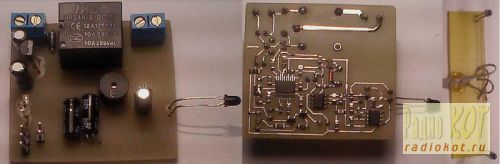

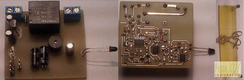

 Платы изготовлены по технологии ЛУТ.
Светодиоды – из пультов ДУ. Или BPT-BP2931. Лучше использовать диаметром 3 мм. Приёмник – первый попавшийся инфракрасный транзистор - HPTB3B-14D. Отдельно замечу. Стандартный ИК - приёмник от ТВ и прочей бытовой техники, не пойдёт - слишком широкий угол приёма и к тому он же вероятно искажает фазу сигнала.Всем этим делом управляет МК STM8S003 – программируется посредством ST-LINK. Программа написана на ASM. В основе алгоритма - теория конечных автоматов.
В большей части вся программа выполняется в прерывании таймера. После включения инфракрасного светодиода читается состояние ИК – приёмника. Дополнительно сигнал с приёмника фильтруется от помех освещения (солнечных бликов, ламп освещения и пр. источников ). Далее выделенный сигнал обрабатывается по простому алгоритму – определяющего направления движения через контролируемый просвет.

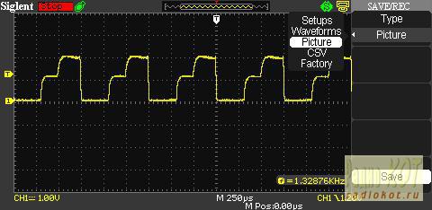

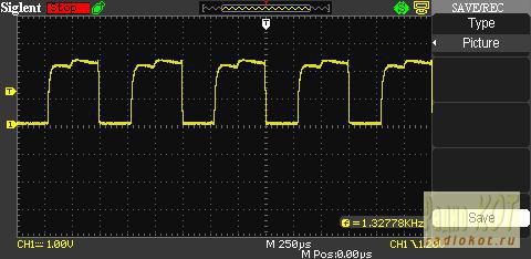

Как говорится - собранное из исправных деталей в наладке не нуждается.Стоит только убедится в правильности прямоугольной формы импульсов на выходе компаратора LM311. При направленных на ИК транзистор ИК - светодиодах. Индикатором надёжного приёма ИК сигнала служит светодиод –LED 5. О правильном "прицеливании" свидетельствует его непрерывное свечение. Дальнейшая регулировка положения излучателей производится по точности определения пересечения просвета. Или осциллографом по максимуму амплитуды напряжения на выходе LM358. Во время экспериментов при соответствующих константах цифрового фильтра.Прибор реагировал на хвост кота, пальцы руки и пр.
плохо "прицелился" одним светодиодом
Вероятно -это точное попадание.
