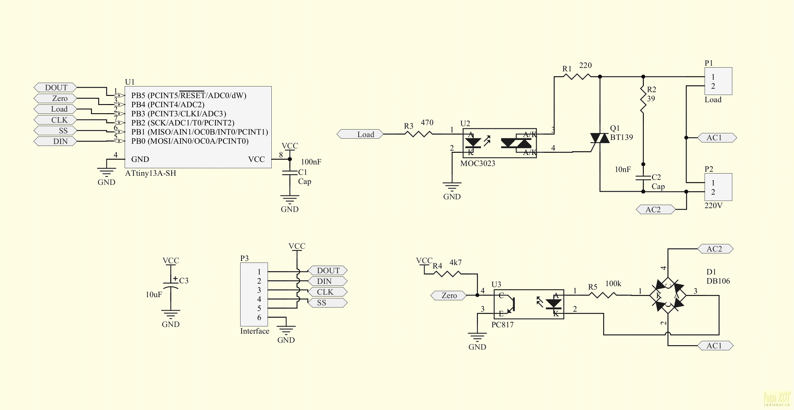

Схема и логика работы
Из требований родилась простая конструкция, схема которой приведена ниже:
Получив "задание" на управление мощностью от управляющего МК tiny13 отслеживает по прерываниям переход сетевого напряжения через ноль и далее отсчитав по встроенному таймеру нужное количество тиков подает управляющее напряжение на открытие симистора. Количество отсчитываемых тиков зависит от заданной мощности. Таким образом реализована простая конструкция фазового регулирования в диапазоне управляющего числа 8 бит - от 0 до 255. При значении 0 нагрузка полностью обесточивается, при значении 255 включена постоянно (смена состояния гарантировано обеспечивается при переходе через ноль).  При тестировании фактическое действующее напряжение управлялось от десятых долей вольта до полного напряжения сети.
В качестве интерфейса взаимодействия с управляющим МК был выбран трех/четырех проводный SPI (3 провода при одностороннем обмене). С одной стороны SPI требует аж 3 или 4 провода, а с другой во многих конструкциях SPI уже использован другой периферией и добавление модуля реально потребует всего один провод для SS (slave select ). Взаимодействие простое - переданный на модуль байт информации это установка уровня мощности управляемой модулем нагрузки в диапазоне от 0 до 255. В качестве бонуса возможна настройка отправки обратно на управляющий МК статуса - это один байт у которого нулевой бит будет выставлен в 1 в случае отсутствия переменного напряжения в течении более 1 сек (обрыв провода питания). По сути это статус ошибки. В конструкции и в программе все для этого предусмотрено, но для 4-го вывода SPI на tiny13 использован PB5, который одновременно является входом RESET и чтобы отправка статуса заработала необходимо запрограммировать RSTDISBL во фьюзах МК.

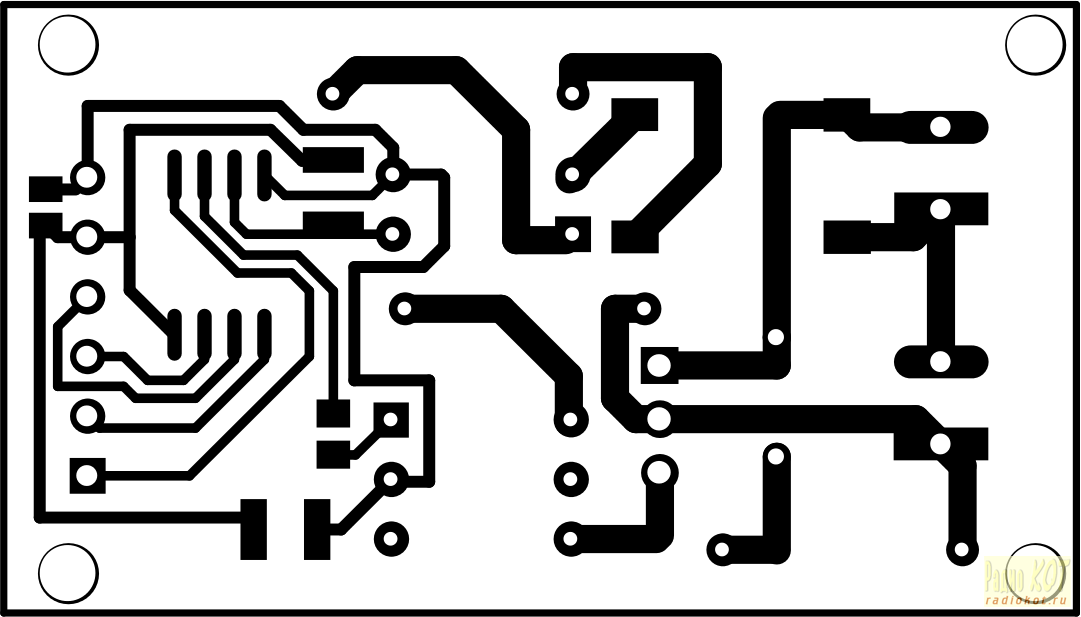

Печатная плата и сборка
Модуль собран на плате размером порядка 46мм х 26мм с односторонней разводкой. В качестве симистора возможно применение практически любого симистора подходящего под управляемую нагрузку по току и с достаточным запасом по напряжению. Опто-симисторная сборка применена MOC3023 - может быть тоже практически любая, но обязательно без детектора перехода нуля (в даташитах обозначается как none zero-cross или просто отсутствует надпись zero-cross).

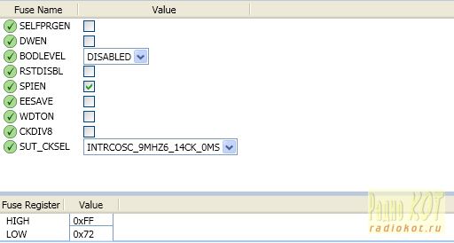

Никакой особой наладки модуль не требует. На разведенной печатной плате отсутствует стандартный разъем для программирования, МК в корпусе SOIC можно запрограммировать перед пайкой либо программировать через интерфейсный разъем где присутствуют все необходимые входы МК. Фьюзы по умолчанию кроме двух изменений - частота это внутренний RC генератор 9,6Мгц и отключен CLKDIV8:
Как уже было сказано ранее - при необходимости использования отправки статуса необходимо также запрограммировать RSTDISBL, но если у вас нет высоковольтного программатора - откатить эту операцию вы уже не сможете.

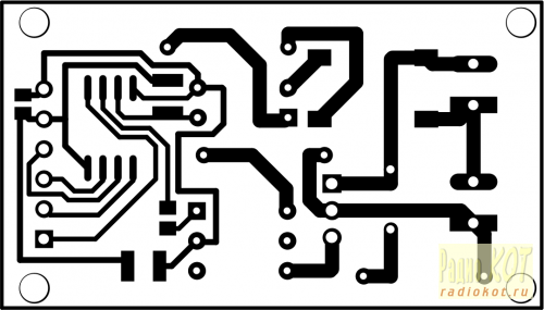

Рисунок платы для ЛУТа здесь для иллюстрации, в приложении для печати:

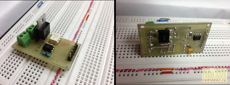

Резисторы применены как SMD для низковольтной части так и выводные для высоковольтной части. Ниже показан модуль в сборе:
На видео демонстрируется работа модуля, в левом верхнем углу LCD показывается текущее число которое mega8 отправляет на модуль. При демонстрации значение сначала поднимается с нуля до 255, а потом откатывается назад до малых значений. Для наглядности показано еще действующее значение напряжения на нагрузке - оно меняется от буквально десятых значений вольта до полного напряжения сети. Нагрузка комбинированная (импровизированный стенд вентиляционной установки) - вентилятор + галогеновая лампа на 300вт. При такой нагрузке BT139 практически не греется и не требует радиатора.
