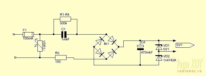

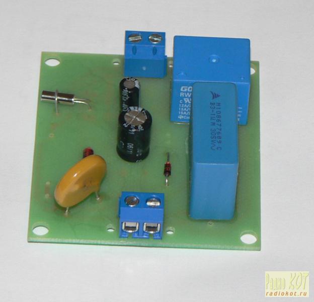

Устройство очень простое, представляется из себя конденсаторный блок питания ( внимание к подключенному устройству не прикасаться), микроконтроллер, отсчитывающий время и устройство управления — реле.
На рисунке 1 представлена схема устройства.
Для ограничения броска тока при подключении блока к сети последовательно с конденсатором С1 и выпрямительным мостом VD1 включен резистор R5,а для разрядки конденсатора после отключения - параллельно ему резисторы R1- R4.
Стабилитрон VD1 питает микроконтроллер, реле и светодиод напряжением 5,1В. Стабилитрон VD2 уменьшает мощность, рассеиваемую на VD1.
Светодиод показывает работу прибора. Транзистор Q1 - IRLML2804 ( не такой как на схеме), управляет включением и выключением реле, которое включает и выключает нагрузку.

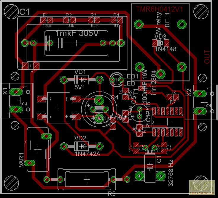

Микроконтроллер в данном случае использован PIC12F685, но на плату можно установить любой 8 - 14 ногий контроллер семейства 12F или 16F, конечно нужно будет переписать прошивку.

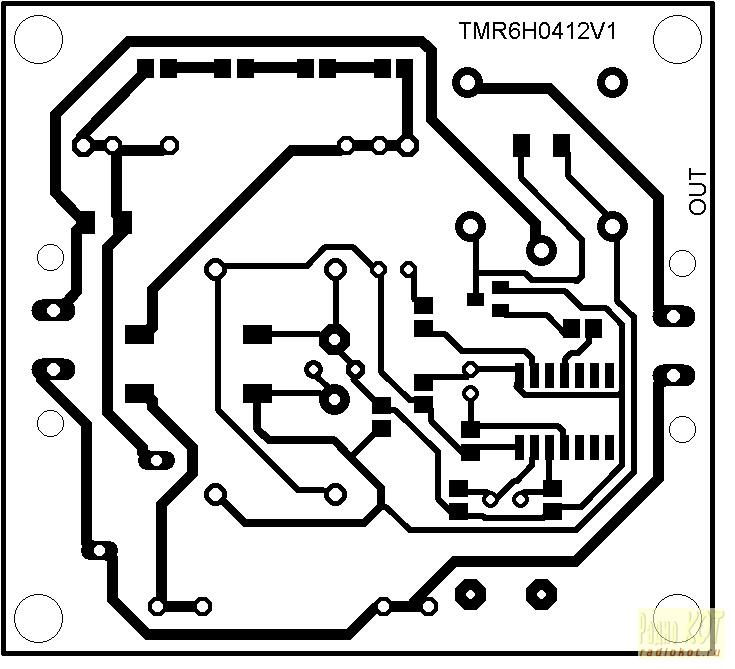

Плата для утюга:

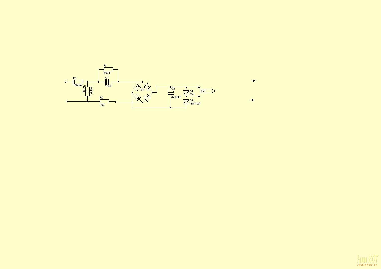

еще схема

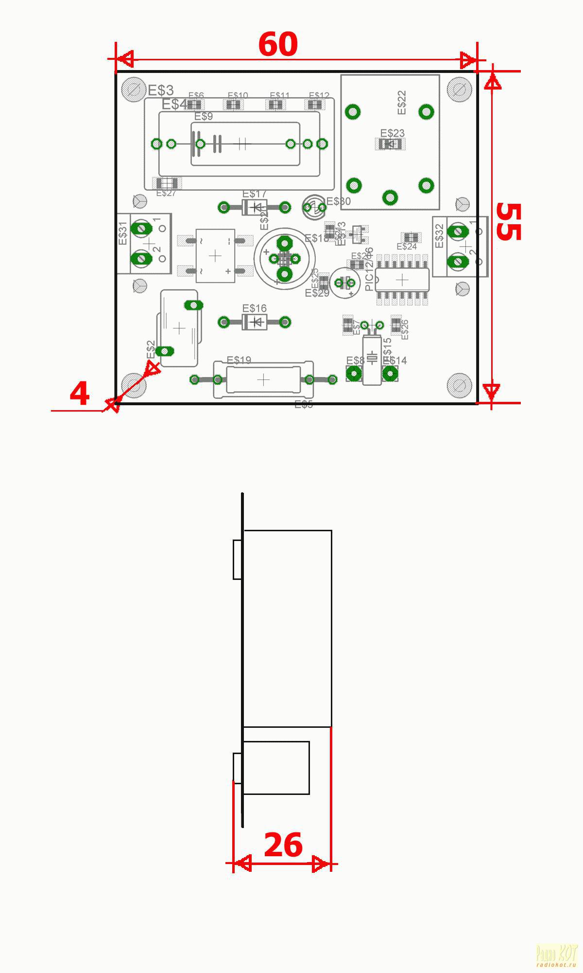

размеры устройства:

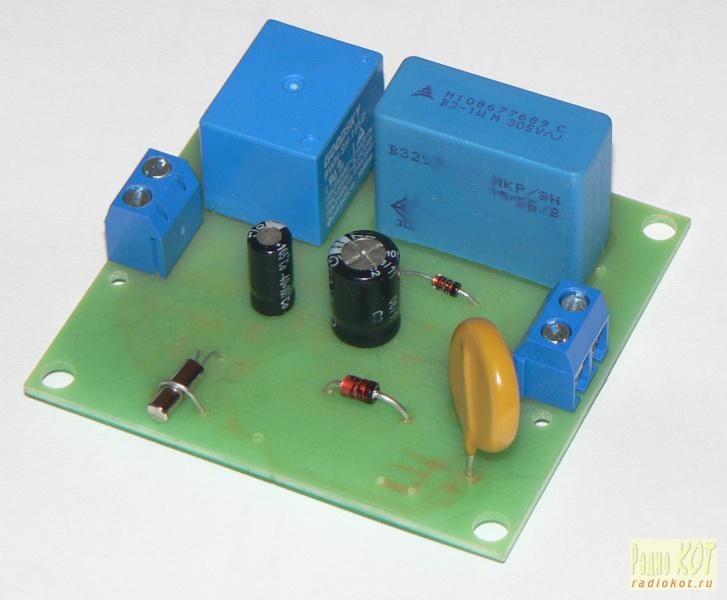

Фото готового устройства, светодиод не установлен.
