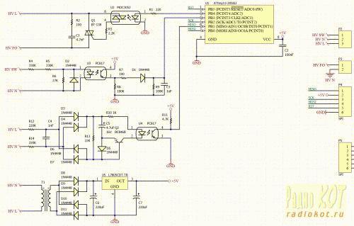

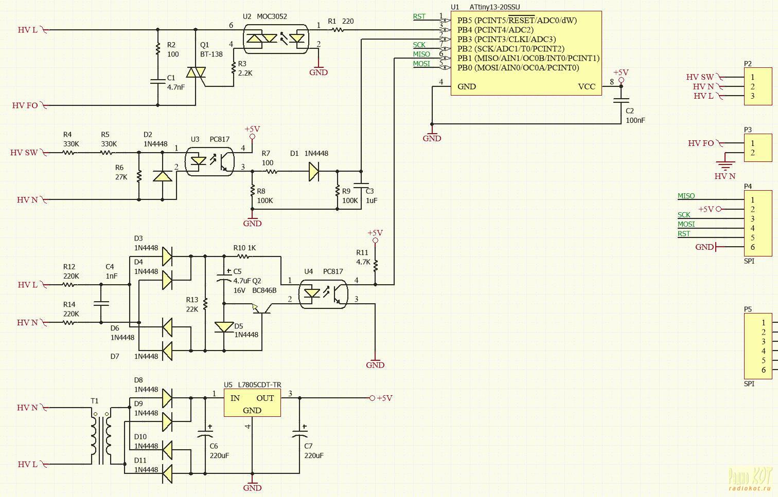

Итого получилась вот такая схемка:

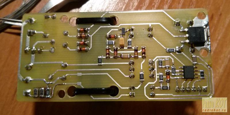

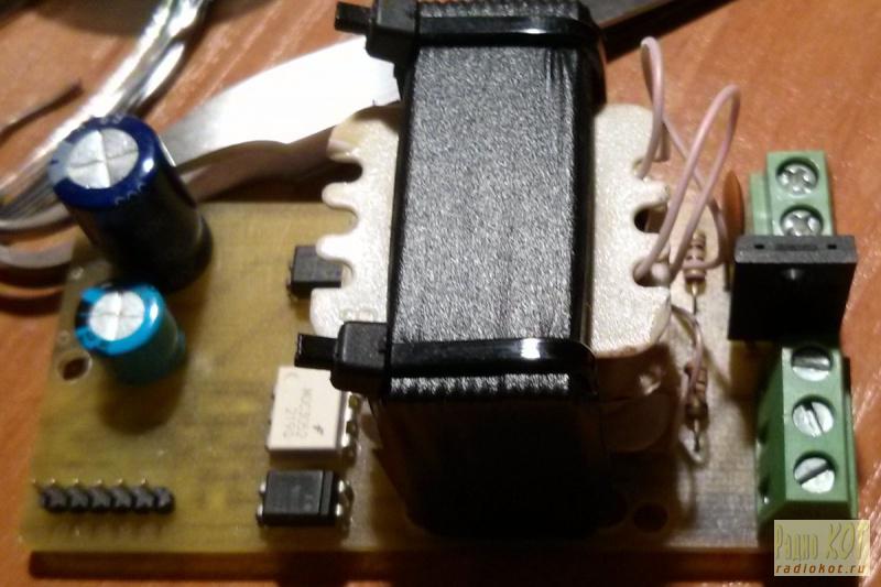

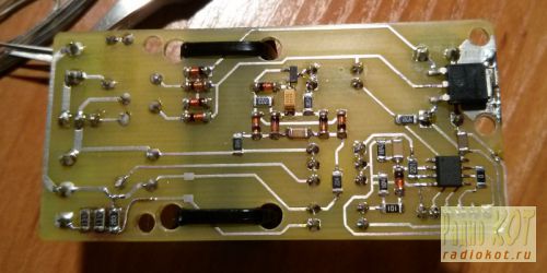

Плата размерами 36х76 в прикрепленном pdf файле в конце статьи. Почти все компоненты в SMD исполнении (резистры и конденсаторы размером 1206).
Внешний вид:

Коротко о работе схемы:
К P3 подключается сам вентилятор. К P2 на 1ю ногу провод от выключателя освещения (можна взять в выключателе, коммутационной коробке или в патроне лампочки) важно: выключатель должен отключать фазу иначе ничего не выйдет и в выключателе на этот контакт не должно висеть неонки или св.диода, на 2ю ногу подключаем ноль, на 3ю ногу фазу. Главное не перепутать,- феерверка скорее всего не получится, но работать не будет точно.
На элементах R10-R14,C4,C5,D3-D7,U4 собран детектор перехода через 0. Он каждые 10мс дает импульс шириной 1мс (при условии, что частота сети 50Гц). Эти импульсы поступают на вход внешнего прерывания МК, где вызывают прерывание по спаду импульса. Эти прерывания используются для отсчета времени (100 импульсов = 1с) и для сброса тайммера-счетчика. Таймер-счетчик выдает 2 прерывания по сравнению, первым подает на PB4 1, вторым 0. Величина значения в регистр сравнения А выбирается в зависимости от нужного угла включения (в даной прошивке это 0x3D для минимальных оборотов и 0x34 для средних), в регистор В на 1 больше, этого более чем достаточно для уверенного открытия симистора.
На элементах R4-R9,D1,D2,C3,U3 собрана схема, которая подает 1 на вход PB3 когда включен свет.
На элементах R1-R3,C1,Q1,U2 собрана схема питания вентилятора. Оптосимистор U2 можно менять на любой другой, подходящий по параметрам, но только нужно что бы в нем не было встроенного детектора нуля. Симистор Q1 тоже любой, лишь бы выдержал напряжение сети и ток нагрузки вентилятора, на радиатор его ставить не нужно, он и так холодный.
Все остальные елементы, кроме U1, это блок питания. По его работе рассказывать особо нечего, блок как блок, стандартный на 7805.
