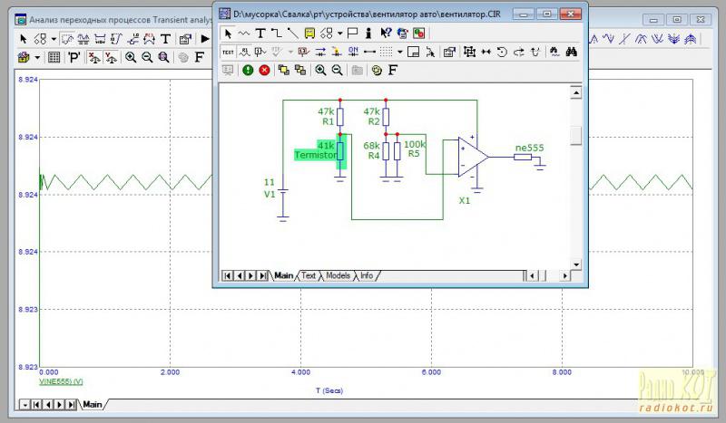

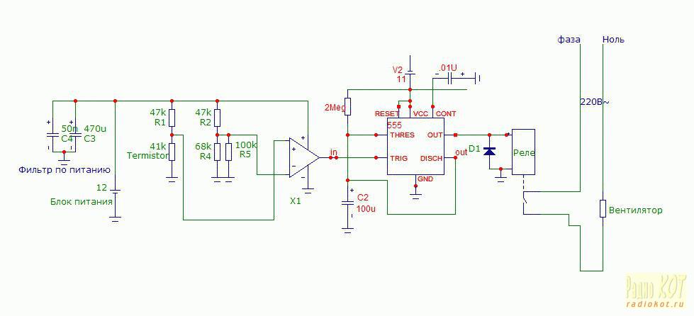

    Устройство состоит из основных компонентов: блок питания на 12В(11-12В моделировал в микрокапе) Оу lm358, таймер ne555, реле, термистор и пасивных элементов.
    Датчик температуры выполнен на Операционном усилителе lm358p, который работает как компаратор и выдает на выходе либо низкий уровень, либо высокий. На инвертирующий вход ставим фиксирующий делитель напряжения на резисторах R2=47К. R4-R5 соединяем параллельно, получая Rобщ=40,47К, U2=5,5В. На неинвертирующий вход ставим тоже делитель напряжения, но в качестве второго плеча термистор NTC mf58. Сопротивление его меняется при комнатной температуре: 41К>...жарко/холодно>41К. Таким образом делитель напряжения для неинвертирующего входа ОУ меняет свое значение в зависимости от температуры окружающей среды от 40,47К ±2К. При повышении температуры сопротивление термистора снижается, а значит на  +ОУ придет сигнал с напряжением меньше фиксированного 5,5В. "Компаратор" на ОУ сравнит сигналы и выдаст на выходе 103мВ низкий уровень,
который поступит на вход Trig таймера ne555 и вызовет на выходе Out высокий уровень, для запуска реле, который включит главный девайс с пропеллером. В случае если температура уменьшится на несколько градусов, тогда на +Оу придет сигнал выше 40,47К на выходе ОУ установиться высокий уровень, таймер начнет отсчет и по истечению 4 минут выключит реле, отключит вентилятор. Конденсатор в таймере стоит электролит на 100мкФ, по показаниям мультиметра 120мкФ, что поделать точность электролитов наихудшая у конденсаторов, время держит уверенно 4 минуты.
Таймер ne555 работает в моностабильном режиме, настроенный на 4 минуты резисторами 2МОм и конденсатором 100мкФ, время повторю, держит уверенно.  Когда на вход 2 поступает низкий уровень он замыкает контакты реле фазы. Высокий сигнал на входе соответственно начинает отсчет и через заданное время размыкает контакты реле, и вентилятор отключается. Реле зашунтировано диодом для, предотвращения искрения и повышения срока службы при размыкании цепи.

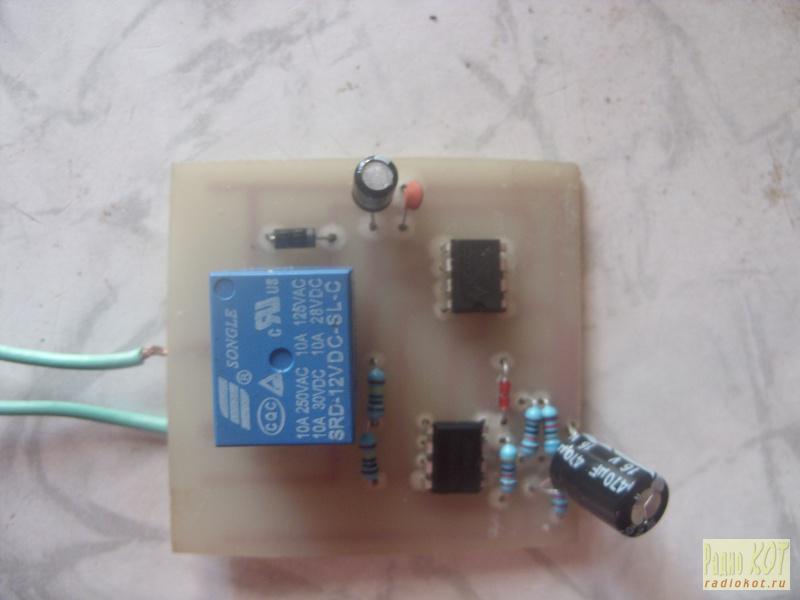

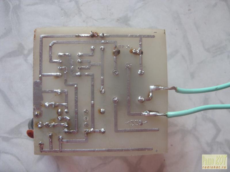

    Чтобы не трогать провод вентилятора, использовал переноску и в ее фазу врезал плату. Плату сначала сделал на макете, позже перенес на текстолит
