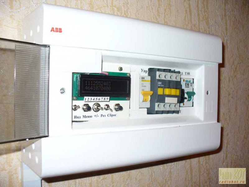

Известно, что тепло для кота- первое дело. Поэтому для обогрева нашей Мурки был приобретен небольшой электрокотел с ТЭН’ом на 3КВт. Управление котлом сделано после пробного периода эксплуатации и попыток создать экономичный режим расхода электроэнергии.
Конструкция изделия показана на рисунке:
Возможности схемы управления:

Схема показана на рисунке.
Температура котла определяется путем измерения времени заряда через терморезистор конденсатора, подключенного к порту RB5. Точность измерений оказалась достаточной- +/- 2 градуса в диапазоне 10 – 75 градусов. Терморезистор высокоомный и цепь его подключения несимметричная, но длина соединительного кабеля от него до устройства может быть большой (2-3 метра), наводки при этом не заметны.
Питание производится от блока с напряжением 5,2В через развязку на диодах Шоттки. Резервирование питания при этом происходит за счет небольшой разности напряжения резервного аккумулятора, - четыре аккумулятора по 1,25В = 5В; при пропадании сети они запитывают контроллер и ЖКИ (без индикации). Напряжение +12В дает преобразователь на МС34063: это напряжение используется в цепи термосопротивления (для линеаризации экспоненты заряда) и в токовом датчике приоритетных нагрузок.
Входной сигнал для токового датчика снимается с токового трансформатора Т1, усиливается компаратором LM393, выпрямляется и управляет транзисторным ключом VT1. Ключ соединен с оптосимистором MOC3042, управляющим симистором BT136. Для подключения ТЭН использован миниконтактор IEK с четырьмя запараллеленными контактными группами (сигнальные контакты у него такие же как и силовые).
Ключ на транзисторе VT2 подает на порт RB4 'единицу' во время отключения нагрузки. Если отключение вызвано срабатыванием токового датчика, то последующее включение производится с задержкой около 1 минуты. Это позволяет исключить излишние срабатывания контактора при последовательном включении приоритетных нагрузок, - например, после включения водяного насоса обычно включается нагреватель бойлера горячей воды.
Примерный вид ЖКИ показан на следующем рисунке.
Переход от установки одного параметра к другому производится нажатием кнопки SB2 'Меню', изменение параметра производится переключением двухпозиционного тумблера SB3 из нейтрального положения в ' + ' или ' - ' .
Кнопкой SB4 производится сброс контроллера. Кнопкой SB5 отключается индикация ЖКИ, поскольку постоянно она не требуется.
Двухполюсный переключатель SB6 предназначен для ручного управления нагрузкой.
