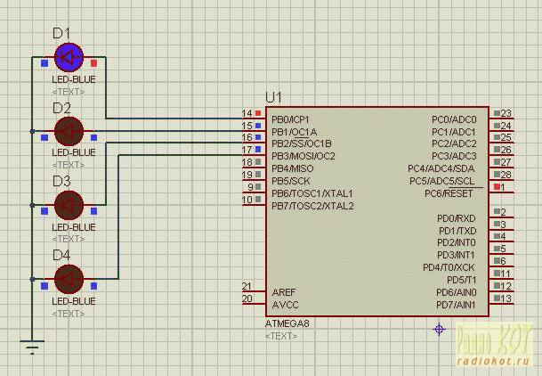

При вскрытии старого блока выявлены четыре канала не реле вполне рабочие. Самое простое решение, которое пришло в голову - использовать микроконтроллер, который будет контролировать процессы переключения энергии и управлять каналами освещения.
Самой главной задачей было -включение основного режима освещения всегда при первом же включении. Ну а выбор дополнительных режимов решили реализовать быстрым переключением выключателя. При этом с следующим новым включением света первым снова включиться основной режим освещения.
Программка набросалась очень быстренько подручными средствами.
Ее суть сводится к тому, что при быстром переключении выключателя цыкл временной задержки не будет успевать проходить до конца и мы получим постоянное переключение каналов по щелчку выключателя. При простом включении света и его подальшем использовании, а также при длительном использовании какого-либо другого канала за счет времеенной задержки счетчик каналов сбросится на 1 и при последующем включении мы будем получать включенный основной канал освещения. В программке все приправлено комментариями, надеюсь понятно изложил ход своих мыслей.
Контролер взят AtMega8. Знаю... Большой и т.д...
Мой ответ очень прост - при нынешнем росте цен на электронику лучший выбор потребителя это то, что бесплатно лежит в закромах и ждет своего времени ) Так и у нас - взяли то, что дома валялось без дела.
Для быстрой проверки программы сотворил нехитрый проект в протеусе.
В архиве сама программа в CodeWizardAVR V2.05.0 Professional и проект Proteus.
