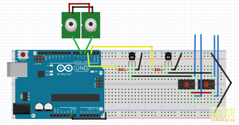

Было решено не делать разрыв в проводах ламп, а сделать отдельную розетку. Реле устраняют разрыв в проводе питания и лампы включаются. Пины arduino боятся достаточно большой взаимоиндукции реле и для того что бы сберечь им жизнь, ставим обратные диоды. Реле подключаются не напрямую, а через маленького посредника, транзистор (NPN), который подключается через резистор.

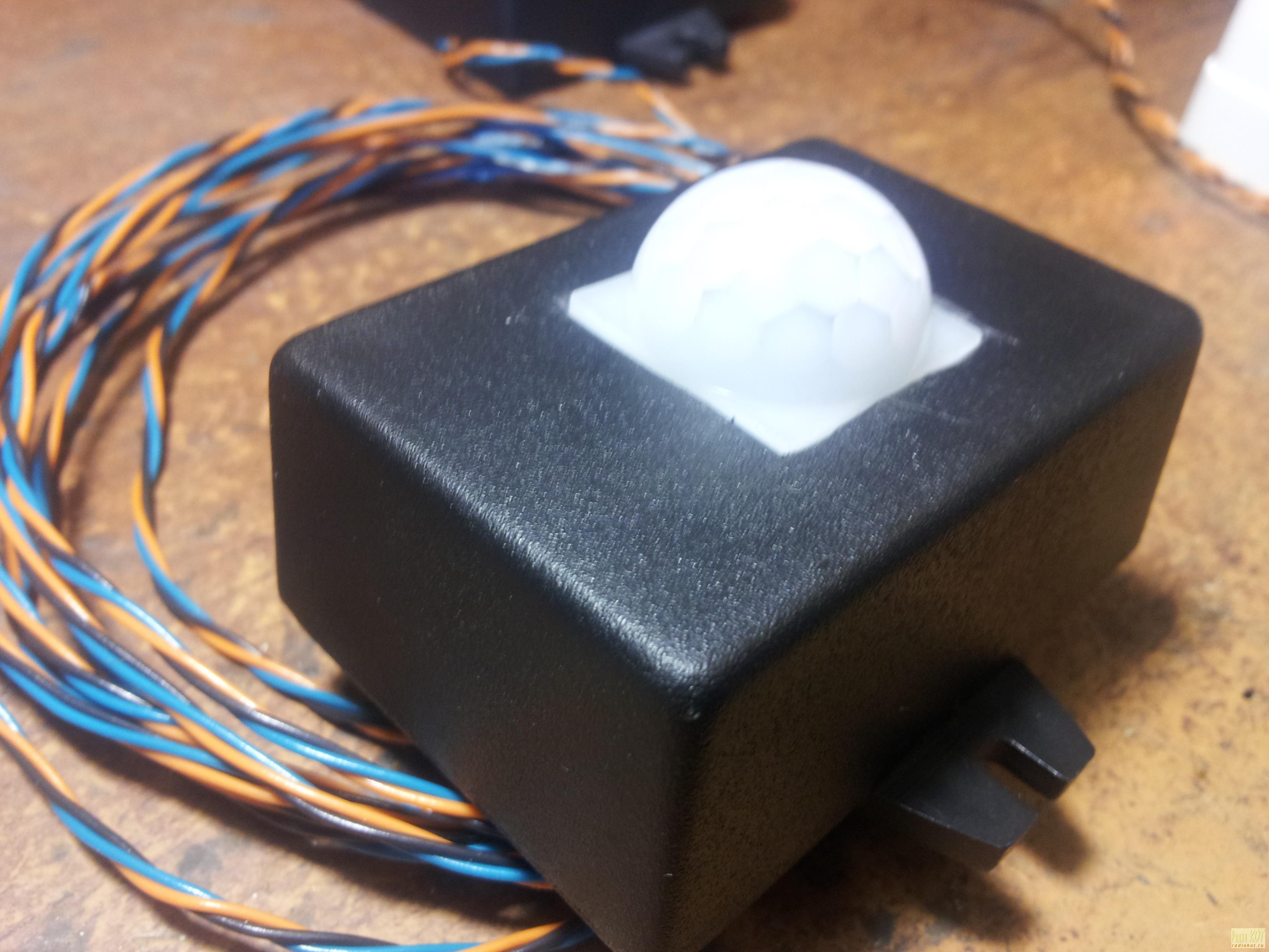

Собираем на макетке используя Arduino Uno. PIR датчики движения имеют 3 ноги, питание (+5, GND) и цифровой. При движении на цифровую ногу подается HIGH (длину сигнала можно регулировать подстроечным резистором). 2 ноги подключаем к Arduino от датчиков.

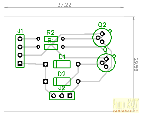

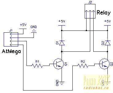

Переходим к схеме. Вся схема разделена на 2 узла: узел ключей и узел релюшек.
Сам узел ключей выглядит так.
С AtMeg'и берем питание и 2 цифровой выхода. При подачи на 2 цифровых выхода HIGH транзисторы проводят GND на узел реле..
Узел реле.

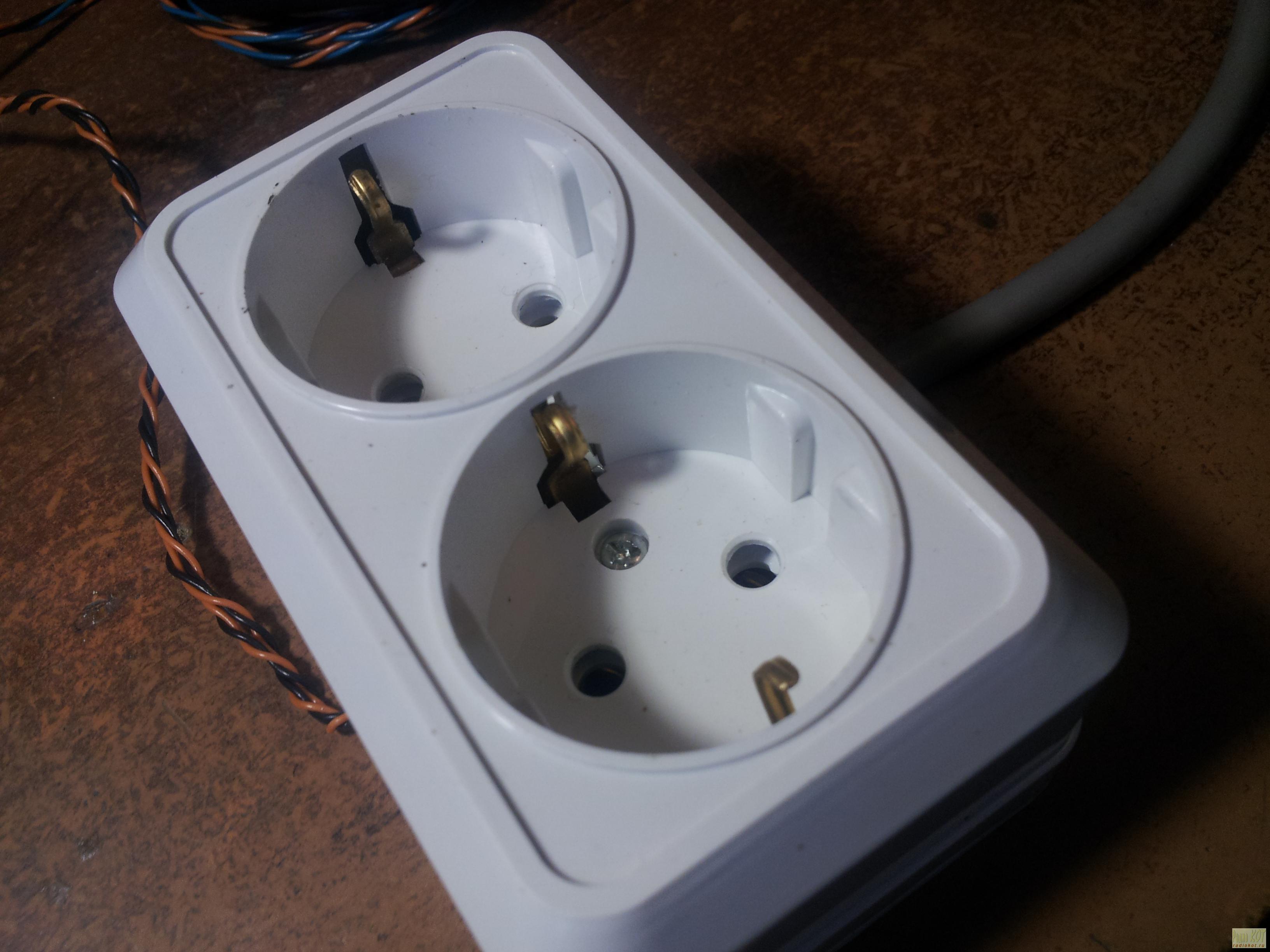

При срабатывании реле, разрыв в сетевом проводе нейтрализуется и светильник включается.

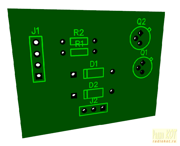

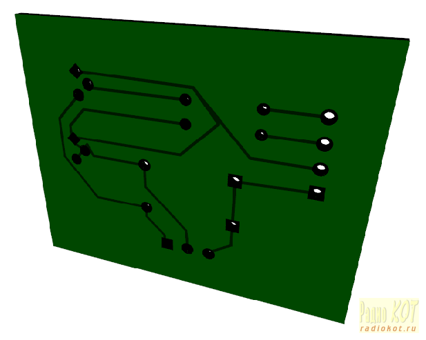

ПП и её чучело.

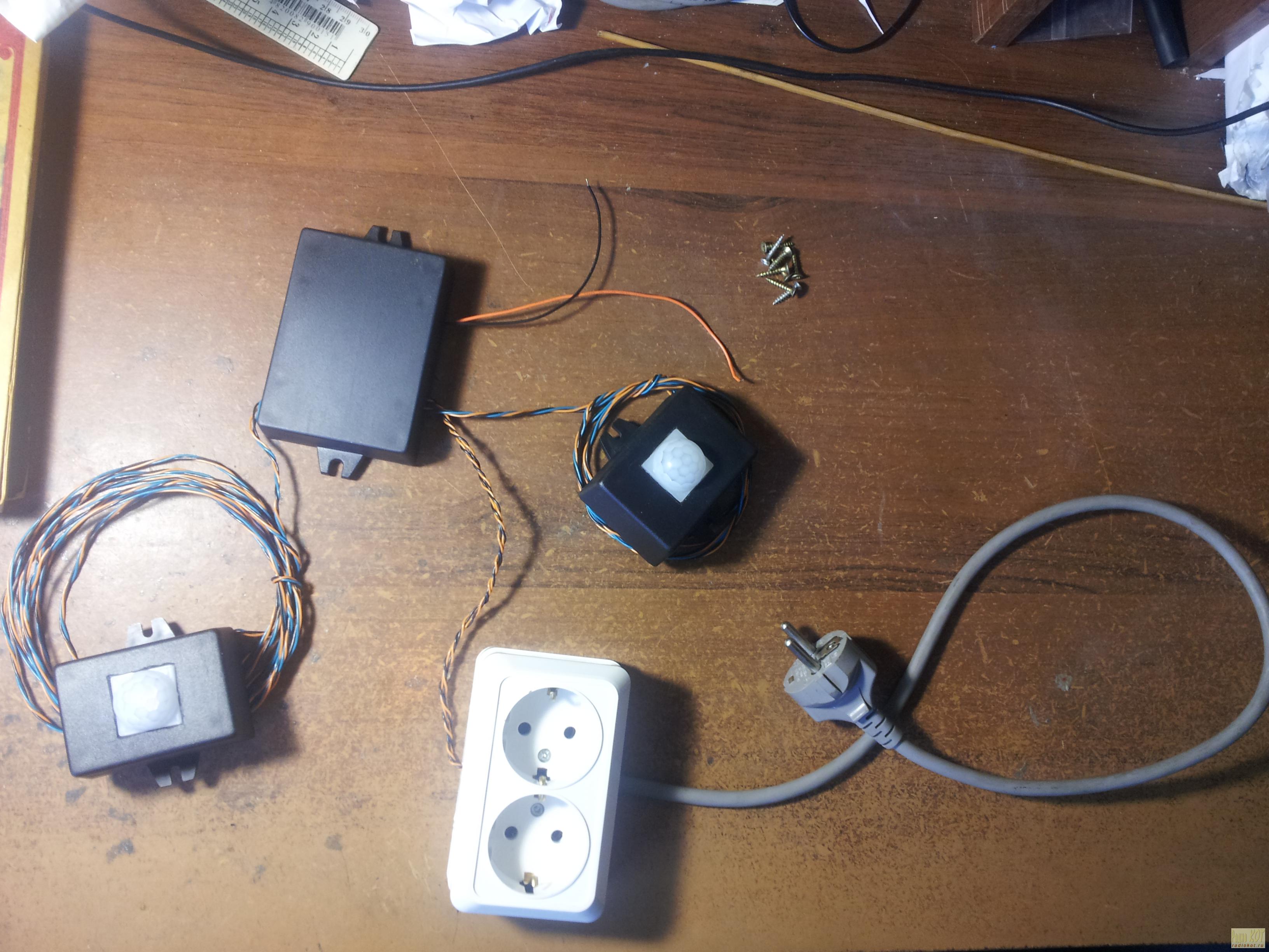

Ну и результат.
Узел Реле был спрятан в розетку для большей компактности.
