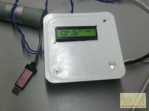

    Данный контроллер предназначен для управления погружным вибрационным насосом при организации водоснабжения  как с гидроаккумулятором, так и без него. В некоторых случаях управлять можно другими типами насосов.
Возможности устройства:
  • измерение давления в трубопроводе;
  • измерение силы тока потребляемого насосом;
  • индикация всех параметров контроллера на ЖКИ;
  • три метода поддержания давления в трубопроводе: релейный двухпозиционный, двухпозиционный с плавным вкл./выкл. и ПИД регурлятор;
  • защита от сухого хода по снижению давления и длительной работы насоса;
  • плавный пуск насоса, если есть необходимость;
  • защита насоса от перегрузки;
  • все параметры настраиваются с помощь приложения Windows через USB;
  • можно применять любой датчик давления сигнал которого преобразуется в напряжение 0 - 3,3 В.
  • применен недорогой, но мощный микроконтроллер STM32F103;
  • для прошивки  не требуется программатор;
  • очень простая электрическая схема.

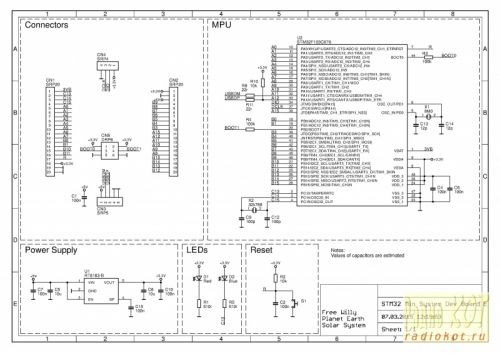

    Есть и недостаток данного микроконтроллера для применения в радиолюбительcтве (а для кого-то наоборот плюс) - мелкий шаг ножек корпуса. Но данный недостаток легко исправляется с помощью китайцев. Наши азиатские соседи торгуют вот такой замечательной платкой, на которой  уже установлен минимальный обвес.
А вот и ее электрическая схема:
      Кроме минимальной обвязки на это плате плюсом идет стабилизатор на 3.3В (именно такое напряжение питания требует МК) и установленный разъем microUSB  типа B, парочка светодиодов, два кварцевый резонатора. По периметру платы разведены пяточки портов, к которым легко подпаятся не боясь повесить "соплю".  Вообщем, после завливки прошивки МК на данной плате сразу готов к работе.

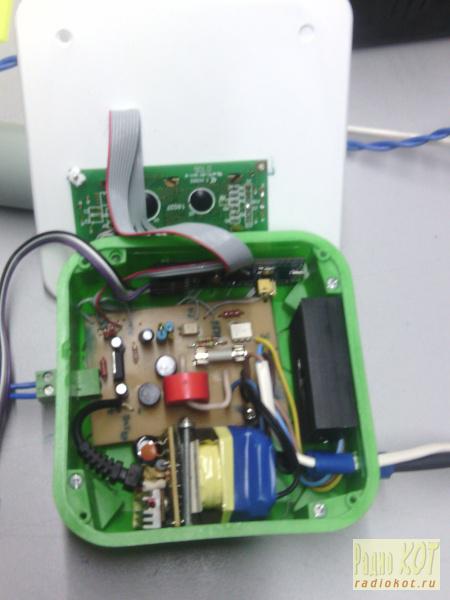

Данное устройство у меня собрано модульно, для простоты отладки. Состоит из четерех модулей соедененных проводами:блок питания, плата периферии, плата МК, дисплей.

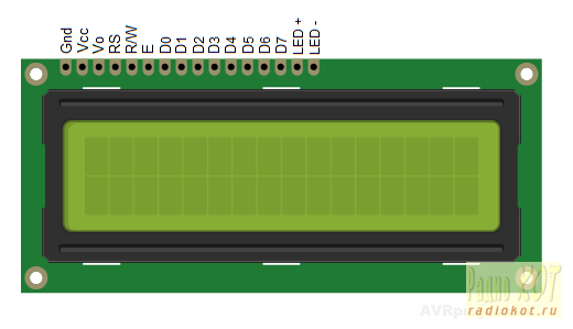

Начну с дисплея.  Применен очень популярный ЖКИ с контроллером hd44780.  В проекте  используются только латинские символы, поэтому подойдет любой ЖКИ данного типа.

    Предназначена для связи платы МК с датчиками и управления нагрузкой, т.е. насосом. Начну описание сверху вниз.
  • Предохранитель плавкий  (значение тока должно быть чуть больше пускового тока вашего насоса).
  • Выход NulDet - выход детектора перехода через ноль каждой полуволны сетевого напряжения. Сопротивление 60кОм, мощность 1Вт.
  • Ipump - напряжение пропорциональное силе тока протекающей через насос. Сила тока протекающая через насос, понижается  трансформатором тока hwct 5A/5mA, выпрямляется диодным мостом и преобразуется в напряжение  с помощь сопротивления 600Ом. Далее через защитную цепочку сопротивление- стабилитрон поступает на вход АЦП МК.
  • dim - выход МК управляющий включением насоса. Оптосимистор moc3021, симистор BT137-600E выдерживающий длительный  ток 8А. Установлен на радиатор.
  • Press - напряжение пропорциональное давлению в системе водоснабжения. Тоже идет через стабилитонную схему защиты на вход АЦП МК.
Пояснения к данной схеме:
  • в моем собранном устройстве я совершенно забыл про защиту АЦП от перенапряжения и по факту его нет, как и нет на трассировке платы, но она совершенна необходима. Так как STM32 толерантный к 5В, то я бы поставил стабилитрон на 5 В, а сопротивление, думаю, достаточно 1кОм.
  • опорным напряжением для STM32F103 является напряжение поданное на вход Vdda. На китайской плате на него жестко заведено без какой-либо фильтрации 3,3В . Это снижает точность измерения, но она тут и не нужна.
  • Т.к. опорное напряжение 3.3В, то на вход АЦП должно подаваться напряжение в пределах 0 -3.3 В.
  • Сопротивление-шунт для измерения силы тока у меня установлен 600 Ом. Т.е. при максимальном токе 5А, трансформатор выдаст 5мА. По закону Ома получается U=600*0,005=3В. Практически весь диапазон АЦП. Однако вибрационный насос потребляет значительно меньше. Т.е. сопротивление шунта можно увеличить, а включенный ему параллельно конденсатор уменьшить. Повторюсь, сейчас у меня установлены 600 Ом и 47мкф. Пробовал ставить конденсатор 1мкф - показания по силе тока стали крайне нестабильными, но если сильно увеличить емкость, то время реакции на изменение силы тока замедлится.
  • Датчик давления - у меня установлен датчик КРТ-5 с выходным сигналом 4-20 мА, который преобразуется в напряжение на сопротивлении Rp. Rp=3.3В/0,02А= 165 Ом.
  • стабилизатор 5В - нужен для получения 5В от которых запитываются дисплей и плата микроконтроллера. От него же через потенциометр подается напряжение контрастности дисплея на вход V0 ЖКИ.

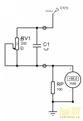

   Есть еще один вариант датчика давления - это автомобильные датчики давления масла ММ355 и ММ358, цена которым 200руб., первый на 10кгс/cм2, второй на 6 (если память мне не изменяет). Представляют собой реостат, движок которого двигает мембрана. Чем больше давление, тем меньше сопротивление. Сопротивление при нулевом давлении где-то 200 Ом. Не смотря что данные датчики предназначены для масла, на рынке существует фирма, которая применяет эти датчики именно в этой ипастаси.
    Включить его можно например так:
 Потенциометр - это датчик давления, конденсатор - защита от дребезга контактов, вольтметр символизирует АЦП микроконтроллера. Данную схему  необходимо запитать от стабилизированного источника питания 3В.

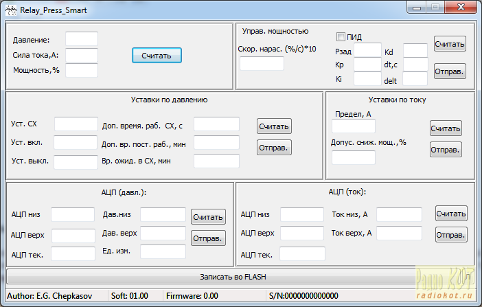

4. Приложение Windows  и настройка контроллера водоснабжения.
         После прошивки микроконтроллера и его обязательной перезагрузки, устройство требует настройки. Настройка производится с помощью приложения Windows. Включаете устройство в сеть, подключаете его к компьютеру через USB (драйвер не требуется), запускаете программу Relay_Press_Smart.exe.
       Окно приложения разбито на несколько групп. Для каждой группы параметров имеются кнопки считать и отправить, назначение их я думаю понятно.  Нажатие большой кнопки "Записать во FLASH" сохранит все параметры в энергонезависимой памяти, по поводу нее будут пояснения в форуме.
       Настройку надо начинать с каналов АЦП.  Например настраивается канал датчика давления. Устанавливаете низкое давление, например 0, нажимаете считать, запоминаете значение АЦП тек. Затем устанавливаете значение высокого давления и тоже запоминаете код АЦП. Затем надо заполнить новыми значениями поля "АЦП низ", "Дав.низ", "АЦП верх", "Дав.верх" и единицы измерения давление. Нажать "Отправ." Теперь устройство правильно измеряет давление.
Аналогичную настройку нужно провести с каналом АЦП (ток).
        Переходим к панели "Уставки по току". Назначение данных уставок - это защита насоса от превышения тока. Не является защитой от КЗ или поражения электрическим током!  Вы знаете, что насос потребляет не более 0,5А.   В поле "Предел, А" устанавливаете 0.5.  Например, из-за повышении напряжения сети, увеличилась сила тока на нагрузке. Устройство начнет плавно снижать мощность подаваемую на насос (на ЖКИ этот параметр будет отображаться как "Power max xxx%" и если он не 100%, значит мощность уменьшена).  Когда напряжение сети вернется в норму, мощность вернется к 100%.  Для снижения мощности есть ограничение, поле "Допус. сниж.мощ.%". Снижение  мощности ниже этой уставки ведет к отключению нагрузки, повторное включение только после перезапуска устройства, на ЖКИ будет сообщение об ошибке.
  • Далее пример настройки  в режиме обычного Реле давления. В панели управления мощности нужно установить скорость нарастания 100% (мгновенное включение/выключения насоса). ПИД регулирование выключено - нужно снять "галочку". В панели "Уставки по давлению" устанавливаете "Уст. СХ", например 0.5 кгс  - если давление ниже, то это считается работа насоса на сухую. "Уст.вкл" - если давление ниже , то насос включается, например 1.00кгс. "Уст.выкл.", например 3.00кгс, выше которой насос выключается. "Доп.врем. работы СХ" - если насос работает на сухую дольше этого времени, то выключается. Система переходит в режим ожидания на время "Вр. ожид. СХ", после этого производится попытка набрать давление, если не получилось, то система опять переходит в режим ожидания на время*2, затем на время*3, но не более чем время *4. "Доп. время. пост. работы" - если насос за это время ни разу не отключался, то устройство считает это как сработку СХ.
  • Система с плавным пуском. Позволяет работать без гидроаккумулятора. Устанавливаете все тоже самое. Только в поле "скор.нарас" нужно установить значение меньше 100%. Например если вы установите значение 1%, то выход насоса на полную мощность произойдет за 10 сек. Тоже время понадобится для отключения насоса. Поскольку мощность насоса будет изменятся плавно, рамка между уставками включения и выключения насоса должна быть сужена.
  • ПИД регулятор. При установке "галочки" ПИД, мощность подаваемая на насос будет определятся по закону ПИД. Значение скорости нарастания, уставки включения и выключения не имеют значения. Уставки по СХ  и по ограничению силы тока остаются в силе.
    Функция ПИД Power(%)=Kp*E+Ki*SE+Kd(E-Ei-1). Частота (дискретность) расчета ПИД определяется полем dt, если ошибка Е меньше поля delt, то Е=0. Если рассчитанная мощность вышла из рамок 0 - 100%, то интеграция ошибки в сторону увеличения выхода прекращается.
