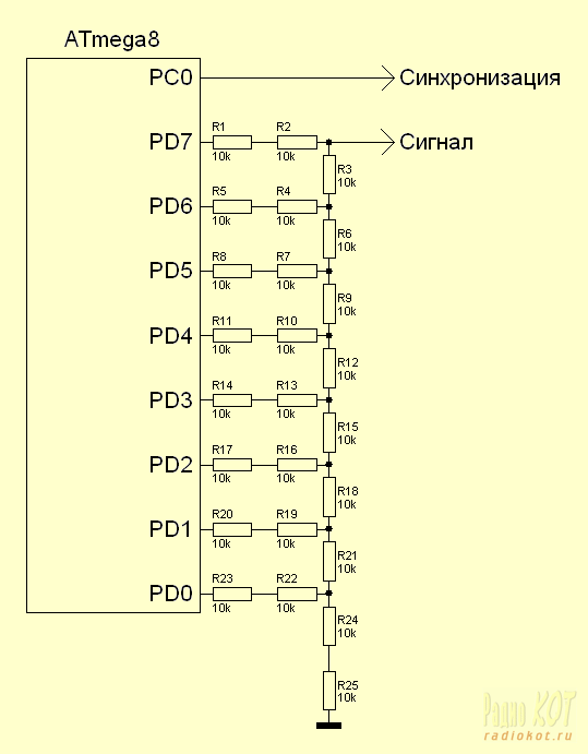

Резистивная матрица R-2R, подключенная к порту D МК ATmega8 [1] и один вывод МК для управления синхронизацией. Кстати, интересно, о чём думали проектировщики «восьмёрки» (МК, а не Жигулей… хотя и к тем, и к другим есть вопросы), когда разводили специализированные ноги по портам. Например, если вам надо одновременно использовать кварц и внешнее прерывание и/или USART/I²C, то вы лишаетесь полноценных восьмибитных портов! Ну да ладно… это так, наболело.
На осциллограф подаётся сигнал с R-2R матрицы, а первый вывод порта С подключается к его входу синхронизации. Развёртка осциллографа устанавливается 1 мс/дел по горизонтали, по вертикали — 0,5…1 В/дел. Синхронизация — внешняя.

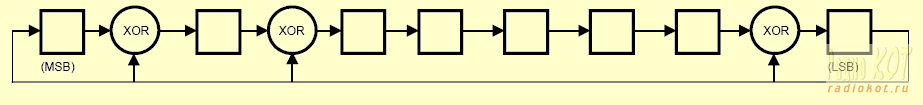

Пожалуй, самое интересное здесь — процедура рождения новой снежинки. Генератор псевдослучайной последовательности (ПСП) на линейно-рекуррентном регистре (ЛРР) выдаёт номер условного столбца — младший байт адреса ОЗУ — в который сохраняется значение $FF, т.е. снежинка поднимается наверх. ЛРР представляет собой закольцованный регистр с обратными связями через «исключающее ИЛИ»:
Для того чтобы получить ПСП максимальной длины (М-последовательность), полином обратных связей должен быть простым (т.е. не разлагаться на множители). В таком случае длина последовательности будет равна 2^N – 1 = 255 для восьмибитного ЛРР. Полином изображённого и используемого в программе ЛРР — Х^8 + Х^7 +Х^6 + Х + 1. Всего для восьмибитного регистра существует 12 схем с четырьмя отводами и 4 схемы с шестью отводами обратной связи, дающие последовательность максимальной длины [2]. Для того чтобы ЛРР работал, в него надо записать любое число, кроме нуля. Сами понимаете, как ноль с нулём ни складывай, всё равно получишь ноль. Так что снежинка в столбце с адресом ОЗУ $100 будет «лежать на земле», т.к. ЛРР никогда не выдаст $00 и фактически снежинок будет 255.

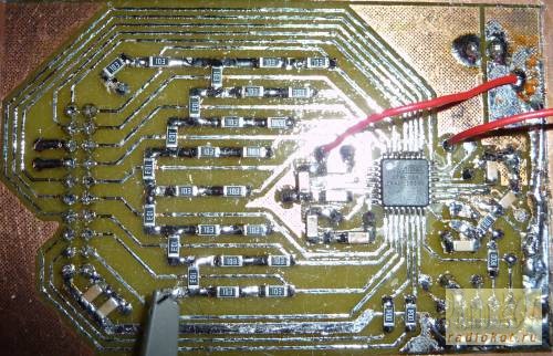

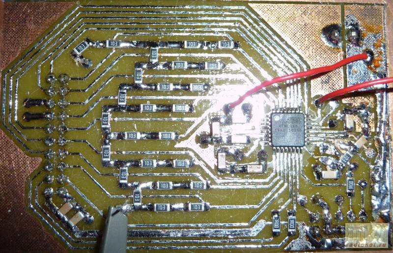

Печатку я давать не буду, т.к. во-первых, схема элементарная, а во-вторых, как я уже говорил эта плата для другого проекта. Вместо этого покажу фотку платы (не обращайте внимание на кошачью шерсть, просто плата давно лежит без дела):

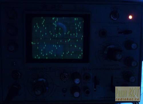

Как видите, помимо ЦАПа все 8 бит порта Д МК ещё идут на разъём. Вот как это выглядит на экране С1-68:
