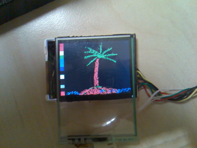

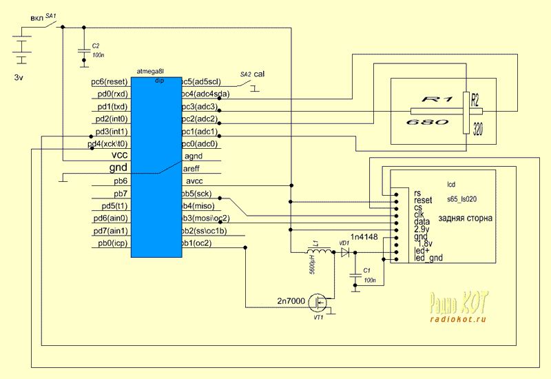

Сейчас на радио-рынке появилось много разных тачскринов от мобильных телефонов, и у меня появилось желание поточить когти на них и прикошачить к микроконтроллеру, так как сечас уже никого не удивишь цветным дисплеем и навороченным меню, я решил сделать простую безделушку, которую можно собрать на лапках навесным монтажом .
Возможно она пригодится ребенку-котенку или так проиграться.
Итак ,после сборки и прошивки контроллера без фьюзов дисплей должен показывать палитру цветов,это будет означать что монтаж дисплея был правильно сделан.
После опять нужно отключить питание и подать снова но с зажатой кнопки калибровки, на дисплее появится в левом нижнем углу оранжевый кубик, стилусом нажмите на него.
Далее кубик засветится в правом верхнем углу, также стилусом нажмите до появления палитры цветов. Калибровка завершена, попробуйте порисовать,если не рисует то возможно перепутаны конец-начало резистора тачскрина.
Пластинка тачскрина может быть крупнее размера дисплея, но не боле чем раза в три, будет низкое значение ацп и сказыватся на точности картинки сопротивление обкладок ее не имеет значение.Фьюзы можно оставить заводскими или настроить на внутренний генератор на 8мгц. Дисплей от сименс cx65 модель LS020
О управлении, решеточка в палире означает стереть дисплей а самый нижник кубик показывает выбранный цвет и нажатие на него окрасит основной фон картинки.
