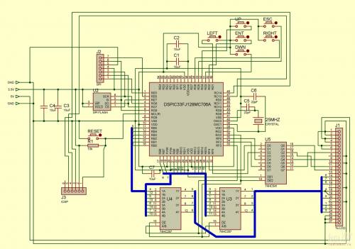

Выкладываю на всеобщее обозрение свой проект - SimpleBook на DSP dsPIC33FJ128MC706A. Сие устройство позволяет читать текстовые файлы в кодировке 1251 и юникод. Имееца возможность настройки цвета меню/текста/загрузки и тп. Да, собирать подобное устройство на микроконтроллере - полнейший бред. Однако великодушным Microchipом были предоставленны образцы, когда все остальные отмахивались. Необходимо было "что-то" создать для выставления на конкурс программистов, проходящий в моем городе. Благо под рукой был экран от старого ноутбука. Все остальное выпаивалось из того что было под рукой.
Все фото проекта можно посмотреть здесь.
Основная схема устройства:
В конечном устройстве был сделан сокет, а DSP помещен на отдельную небольшую плату для простоты изготовления и возможности замены. На печатной плате "MCU" имеются места для установки керамических конденсаторов 0.1 мкф и также на обратной стороне можно поставить керамику 10 мкф для питания ядра.  Но в моем варианте он мешал и его пришлось вынести на основную ПП (C1 C2).
Весь "агрегат" состоит из разных кусочков, т.к. готовое решение собиралось постепенно.
По интерфейсу SPI подключаются SD карта и RAM память, разьем вынесен на схеме. RAM - 23K256 . На ПП "RAM" 2 слота под микрохемы, т.к. были еще кое-какие идеи, но пока не реализованы. CS первой RAM идет на 64-ю ногу DSP. Будте внимательны, на схеме это не указано.
 SD карта памяти подключается по томуже интерфейсу. 1-я нога DSP идет на переключатель, который замыкается на +3.3V если карта в слоте. необходим подтягивающий резистор на землю. На ПП "MMC" есть несколько контактов для установки сих. 4ю ногу сокета замкнуть на VDD и меж 5 и 8 - резистор на 10к в моем случае. У Вас может быть другой разьем под карты памяти, так что смотрите что куда. 2-я нога идет на CS карты памяти.
Также в схеме есть SPI FLASH память. У меня это была W25X40. Должна подойти любая, т.к. в основном алгоритм работы один и тот-же. В ней храняца настройки, которые считываются при запуске и записываются при каждом выходе из меню настроек.
Теперь самое главное - подключение дисплея lq9d011 (даташит в комплекте)

Также возможно подключение других дисплеев.
Также хочу отметить что проц разогнан до 50 MIPS тк немного не дотягивал до нормальной частоты обновления экрана, и экран жутко пищщал. Практиески на данной основе можно реализовать даже какую-нибуть игру(танчики например) иль еще чего необычного.
Микры U3-U5 питаются от 5ти вольт. И еще один момент: у меня после навешанья всей лапши из RAM и FLASH карта памяти перестала отвечать, тогда на линию SCK советую повесить кондер 15-30pF. В меню настроек есть выбор какой тип SD карты используется, т.к. у меня оч старая карточка работала на SPI-0 а новые отказывались и наобород.
