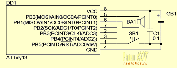

Эта шутка изготавливается из 1 микроконтроллера типа attiny13 с любыми "хвостовыми" буквами и пьезокерамического звукоизлучателя буквально за 1 час. Да, еще потребуется батарейка литиевая на 3 вольта (а если вы особо изощренный эстет - то и кнопка тактовая). Схема этого устройства, названного "AGGRAVATOR" (что в переводе означает РАЗДРАЖИТЕЛЬ) в самой максимальной комплектации показана на рисунке.
Схема
Следует отметить, что кроме батарейки, микроконтроллера и звукоизлучателя, все прочие элементы схемы опциональные, т.е. могут отсутствовать.
Микроконтроллер прошивается прошивкой, которая получается после компиляции исходника (все имеется, в том числе проект AVR Studio) компилятором WinAVR. Фьюзы микроконтроллера устанавливаются в такое состояние: CKSEL = 01, CKDIV8 = 1, BODLEVEL = 01, а значения прочих следует оставить в заводском состоянии, т.е. не трогать. С такими фьюзами устройство будет пищать на частоте 2,3 кГц - это должно почти совпадать с пиком отдачи любого пьезоизлучателя, что обеспечит достаточно приличную громкость, хотя увлекаться громкостью не стоит - чем громче писк, тем проще обнаружить его источник. Собранное устройство (хоть бы и без платы - "на весу" для миниатюризации) при помощи скотча, жвачки или соп клея крепится в каком-либо укромном местечке, чтобы сложно было увидеть (на дне тумбы стола, за шкафом, в подвесном потолке, в вентиляции и т.п. местах) - и все: некоторое время приятных поисков сотрудникам офиса гарантировны. Первое апреля придет незаметно, но пройдет успешно! :

P.S. Ввиду очевидной примитивности схемы плата не разрабатывалась, тестирование осуществлялось на макете с использованием другого микроконтроллера (об этом сказано в тексте исходников). Все работает, можете не сомневаться :
