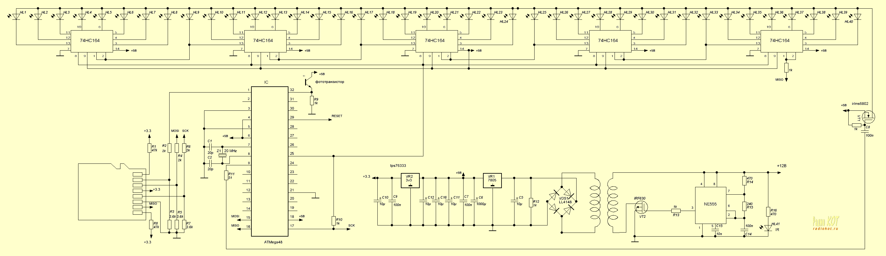

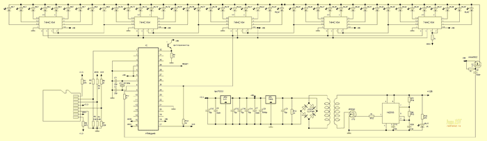

Перейдем к схеме устройства.

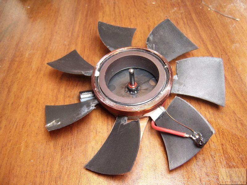

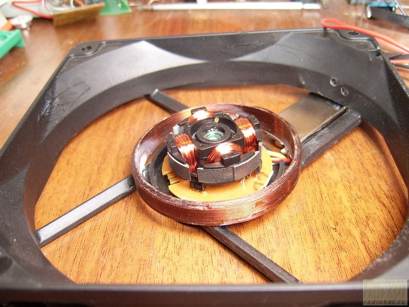

Как и говорилось ранее основа - микроконтроллер АТМега48, карта памяти на 1Гб, сдвиговые регистры 74НС164, светодиоды двухцветные(зеленый-красный) HL40 - красный, HL39 - зеленый, HL38 - красный и т.д. HL40 - расположен по центру вентилятора, HL1 - на краю, фототранзистор от шариковой мышки или любой другой от какой-нибудь открытой оптопары(здесь не подойдут фотоприемники от всяких там телевизоров). Сигнал от фотодатчика подается к МК экранированным проводом. Питание карточки обеспечивает tps76333, согласование уровней с помощью резисторных делителей, токоограничительных резисторов на светодиодах нет, питание для них формируется аппаратным ШИМ, конденсатор в цепи затвора управляющего транзистора нужен для защиты светодиодов при программировании и других форс-мажорных обстоятельств. Система питания реализована с помощью воздушного трансформатора. Задающий генератор собран на 555 таймере. Силовой ключ - полевик IRF630. Сам транзистор расположен на железной планке сзади вентилятора для дополнительного обдува. Первичная и вторичная обмотки содержат примерно по 90-100 витков провода диаметром 0,35мм. В углу корпуса просверлено отверстие под инфракрасный светодиод, марка светодиода - любая. Все элементы приклеиваются термоклеем или суперклеем. Фото конструкции:

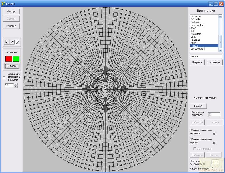

Интерфейс программы для создания рабочих файлов показан ниже:
опишу назначение различных элементов:
Импорт - импорт BMP файлов,
Свести - сводит импортированный файл на диск
Очистка - очищает диск
Стрелка - при импорте двигает/масштабирует изображение, в остальных случаях левая кнопка рисует красным, правая - зеленым цветом.
Пипетка - выбирает цвет с помощью левой и правой кнопок мыши на импортируемом изображении для последующего замещения соответственно на зеленый или красный цвет.
Стерка - стирает блок под указателем мыши
Сброс - сбрасывает цвета выбранные пипеткой на дефолтовские(зеленый и красный)
Галочка сохранять позицию и масштаб - если много одинаковых импортируемых картинок(например для анимации), то для того, чтобы каждый раз не подгонять изображение, ставим галочку.
Циферка 15 - процент наложения импортируемой картинки при котором происходит заливка блока.
Библиотека - каталог готовых сведенных картинок, можно загружать и сохранять с помощью соответствующих кнопок открыть и сохранить.
Кнопочка новый - запускает процесс создания выходного файла.
Количество повторов - количество оборотов вентилятора, при которых будет показываться текущая картинка с диска или анимация.
Добавить - добавляет текущую картинку в количестве указанном чуть выше в выходной файл.
Готово - закрывает выходной файл.
Галочка анимация - нужно поставить если хотите создать анимацию.
Добавить - добавляет текущую картинку в качестве очередного кадра анимации.
Повторов одного кадра - количество оборотов вентилятора, при которых будет показываться текущий кадр анимации.
Готово - следует нажать по завершении создания одной анимации.
Выходной файл будет создан в каталоге программы и называться my_file.dat. Этот файл необходимо будет скинуть на карту памяти. Его можно переименовать как угодно. Особенностью работы вентилятора заключается в том, что данные с карточки читаются подряд, границы файлов не воспринимаются, поэтому можно на карточку кидать множество файлов - все они будут отображаться в том порядке, в каком вы их закинули. Для того, чтобы вентилятор смог понять, что ваши картинки кончились и надо начинать чтение с начала, необходимо самым последним закинуть специальный файл - end_flash.dat. Встретив его, чтение начнется сначала. Также хочу заметить, что файл на карте памяти занимает минимум 16Кб, следовательно, для корректной работы необходимо создавать свои файлы кратным 16Кб. Один повтор картинки занимает ровно 1Кб, таким образом, указав 16 повторов одной картинки, или по 8 повторов 2-ух картинок, мы получим необходимый размер. Я думаю вы разберетесь.
