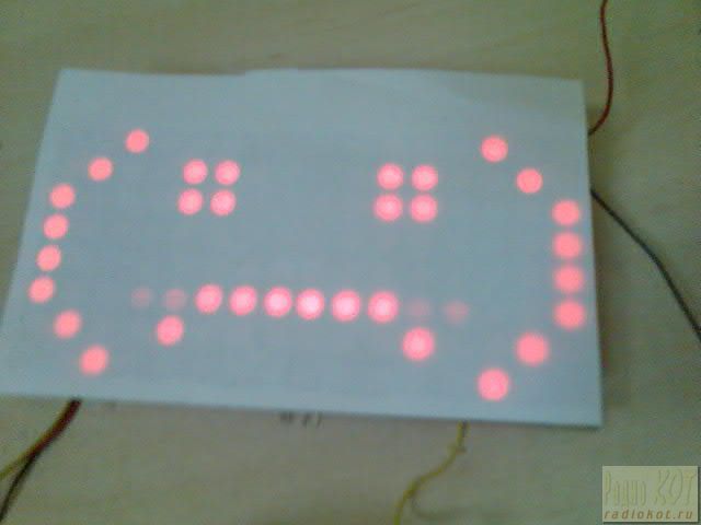

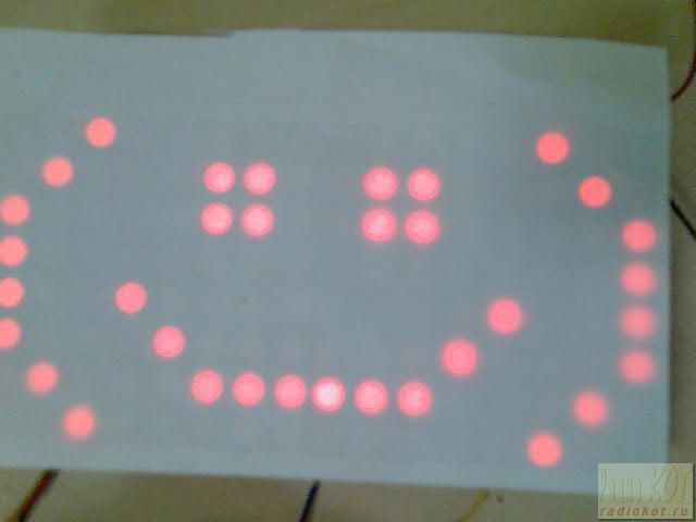

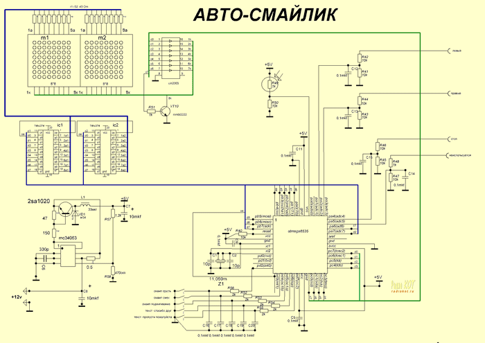

Эта поделка предназначена для кото-авто-любителей.
Основная ее задача не злить других котов до состояния голодной собаки, а наоборот снять стресс и дарить улыбку.

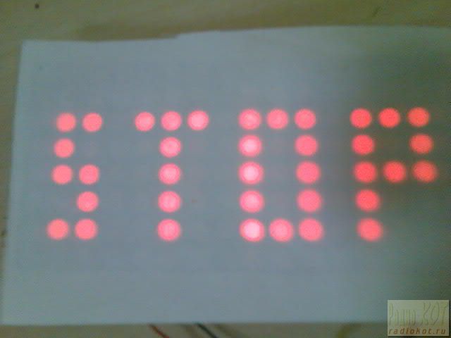

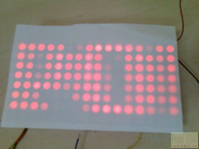

Смайлик может использоваться как дополнительный стоп, указатель поворотов и как информационное табло , так как в нем заложен алгоритм бегущей строки.
Текст пока такой - СПАСИБО ДРУГ и ПРОПУСТИ ПОЖАЛУЙСТА , ругательных вариантов и неприличных знаков не будет, и не просите.
Итак пояснение к подключению, для работы смайлика нужны аксессуары или зажигание, земля, два выхода левый и правый повороты и выход стопа.
Стоп и повороты соответственно будут отображаться автоматически и у них второй приоритет, а кнопки отображающие недовольство, смех, подмигивание и текст соответственно первый. Так-же в алгоритм добавлен контроль за освещенностью, специально сделано для того чтобы не раздражать красным светом водителей следующих сзади в полосе движения.

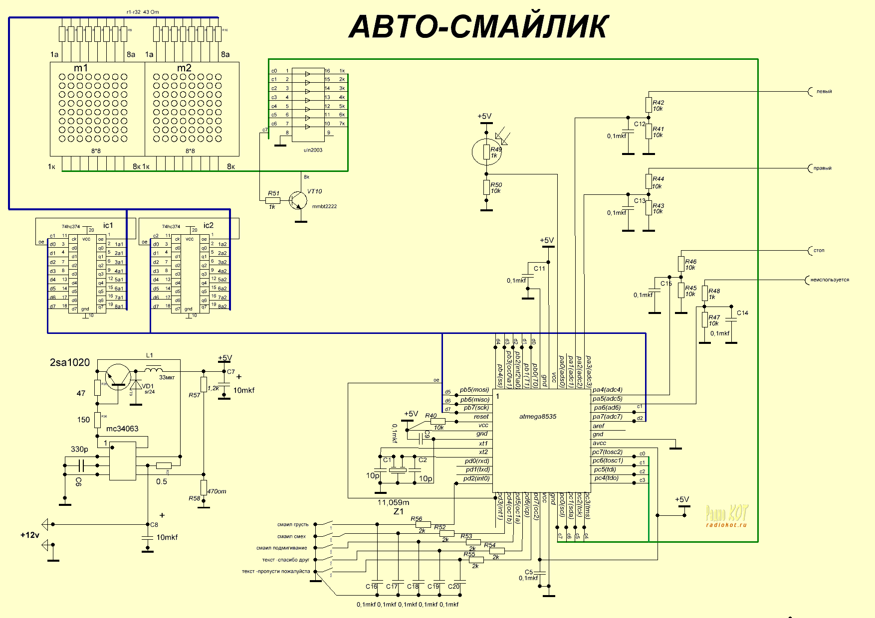

Пояснение к схеме:
Основа проекта две светодиодные матрицы LDM2388URA (8*8) с общими катодами, они нагружены параллельно общими катодами на драйвер ULN2003 и анодами на регистр защелку 74нс374.
Такая схема позволяет подключать большее количество матриц без потерь в яркости, что очень актуально в яркий солнечный день.
Управляет защелками и драйвером микроконтроллер АТМЕГА8535. Питающая часть, питание всей схемы 5в, собрана на ШИМ драйвере МС34063 и она разгружена отдельным ключевым транзистором чтоб не перегревалась .

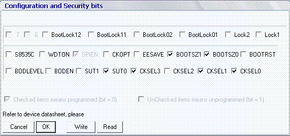

Прошивку контроллера можно сделать внутрисхемно программатором 5 проводов фузы pony prog смотрите на картинке.
Прошивки с расширениями bin и hex абсолютно одинаковые просто сделаны для нюансов некоторых программаторов.
