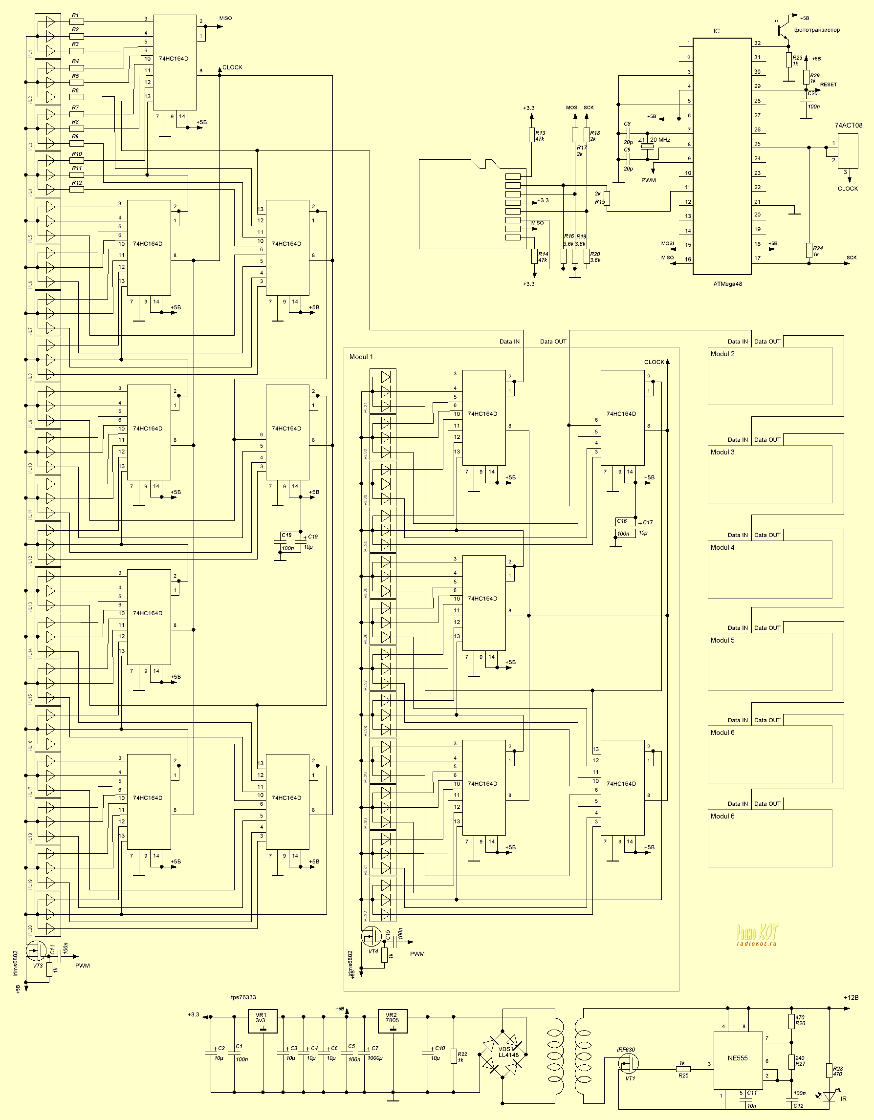

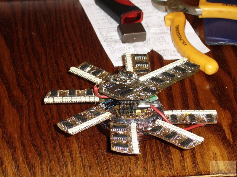

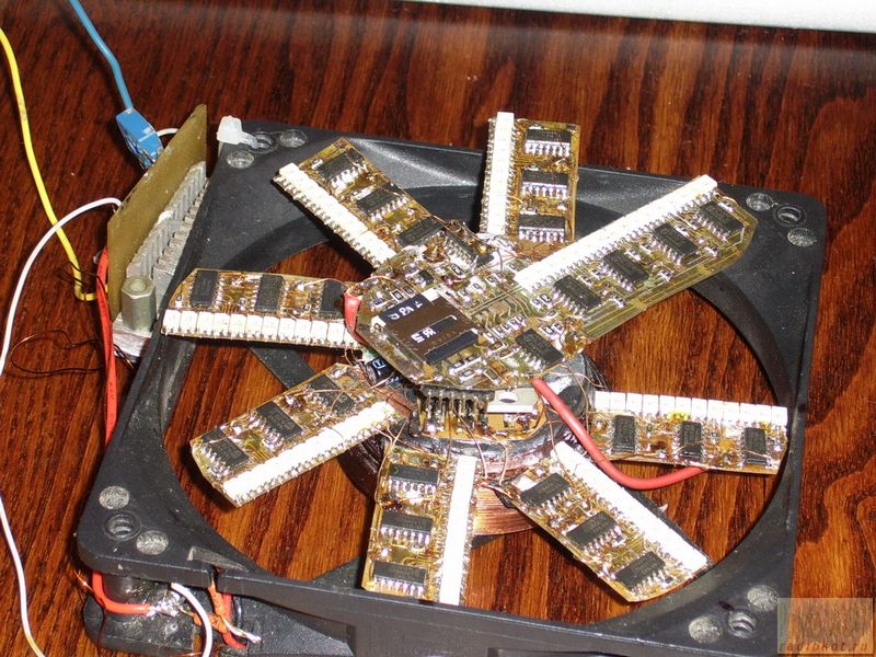

Идея заключается в следующем: полоска из 12-ти светодиодов рисует картинку в одной плоскости, взяв 8 таких полосок и расположив их на разной высоте, получим 8 плоскостей, вместе создающих 3-х мерную анимацию.
Центральной частью конструкции является микроконтроллер ATMega48, тактовая частота - 20МГц. Вывод на светодиоды производится последовательно с помощью сдвиговых регистров 74НС164. Все картинки и анимация хранятся на карте памяти microSD. Картинки МК никак не обрабатывает, передача данных с карточки происходит непосредственно в сдвиговые регистры. Картинки готовятся с помощью специальной программы. МК лишь синхронизирует передачу в зависимости от положения светодиодов.
Вся схема состоит из основной платы и 7-ми дополнительных. На основной расположены микроконтроллер АТМега48, карта памяти на 1Гб, сдвиговые регистры и 20 светодиодов RGB. На оставшихся 7 дополнительных расположены по 12 RGB светодиодов, 5 регистров и управляющий транзистор. Основная плата расположена в самом верху, остальные - ниже с шагом примерно 4 мм. Сигнал от фотодатчика подается к МК экранированным проводом. Питание карточки обеспечивает tps76333, согласование уровней с помощью резисторных делителей, токоограничительных резисторов на светодиодах нет, питание для них формируется аппаратным ШИМ, конденсатор в цепи затвора управляющего транзистора нужен для защиты светодиодов при программировании и других форс-мажорных обстоятельств. Система питания реализована с помощью воздушного трансформатора. Задающий генератор собран на 555 таймере. Силовой ключ - полевик IRF630. Первичная и вторичная обмотки содержат примерно по 90-100 витков провода диаметром 0,35мм. В углу корпуса просверлено отверстие под инфракрасный светодиод, марка светодиода - любая. Все элементы приклеиваются суперклеем.
