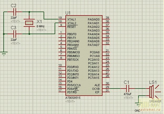

   Ой!!!! А  как же Кисе передать свое признание? Не нести же компьютер к ней, да и самому неловко заявляться. Ааааа!!!! Срочно в сундук!!! Фантики, резиновые мышки, клубок….блин, не то… Вот оно- на самом дне валяется покусанный AT90S8515 -8PI. Ничего, он нам еще послужит.   Теперь сохраненный raw файл с помощью утилиты BIN2C и громкого мяуканья превращаем в массив цифирек, понятный обгрызанному кусочку пластика с обломанными ножками. Запускаем наш удобный котовижен v2.05.05 и копируем получившиеся цифирки, весело настукивая лапками небольшую программку для вывода нашего признания в любви с помощью ШИМа. Вот что удалось настучать, вылакав две кружки молока, закусывая рыбкой.
Chip type               : AT90S8515

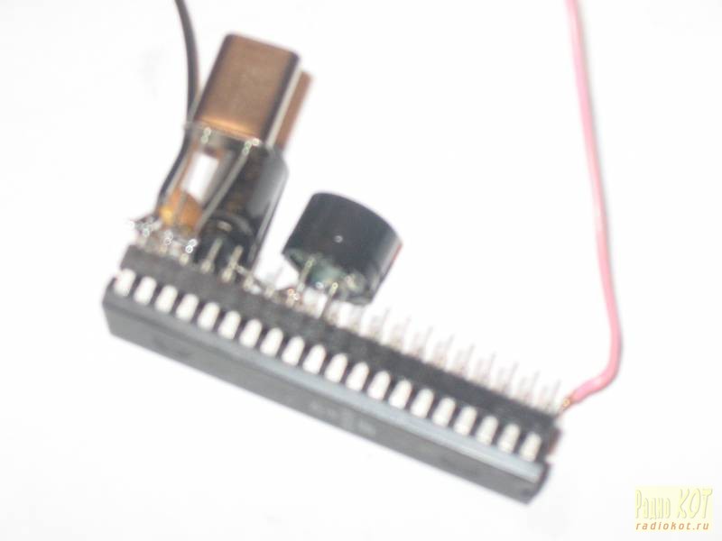

К погрызенному кусочку пластика нужно прикошачить кварц с конденсаторами и динамик через котоденсатор.
Подключаем к батарейке и этот славный черный кусочек пластика совсем кошачьим голосом признается в любви.
То что нужно!!! Думаю, моя Киса оценит, и меня ждут лучшие марты за всю мою жизнь. Мяу!!!
