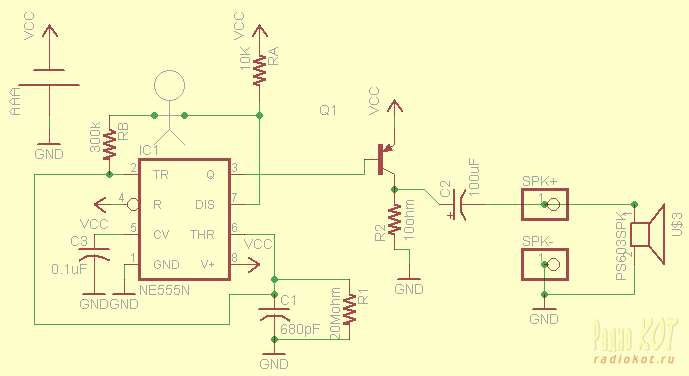

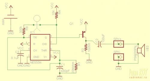

Вообщем не будем тянуть кота за… кхм, ну вы поняли :) Сразу перейдём к схеме:

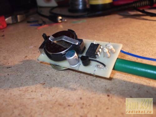

Схема довольно простая и лёгкая для повторения. Транзистор я брал 2N4401 или его аналоги, Динамик сопротивлением 8 Ом, прекрасно подходят динамики от детских игрушек. Резисторы RA и RB можно менять в небольших пределах, этим мы меняем частоту звука и чувствительность прибора. Насчёт сопротивления 20Мом, если вы не найдёте такового, то его всегда можно заменить двумя по 10 Мом последовательно.

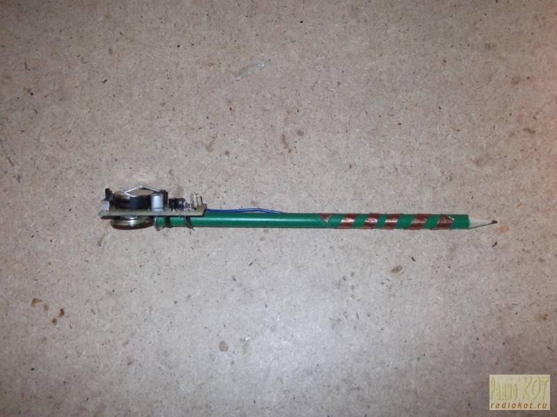

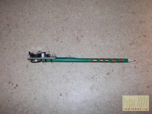

Фото первого тестового образца
Карандаш  я рекомендую использовать 2M, т.е. двойной мягкости вообще чем мягче карандаш тем лучше графит будет проводить электрический ток и вам не придётся сильно давить на него чтоб выжать хотя бы небольшой писк. Контактная площадка наматывается медной или алюминиевой фольгой, второй контакт с помощью канцелярской кнопки вставляется в грифель карандаша с другой стороны.

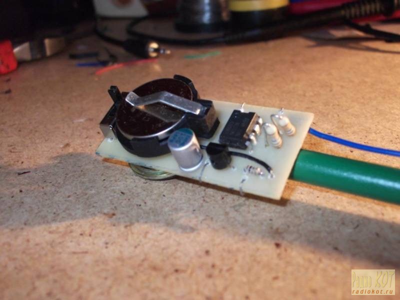

Схема смонтирована на односторонней плате с применение SMD резисторов и конденсаторов. Сделано это для уменьшения габаритов и массы устройства.

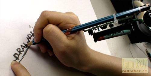

 Как это работает?
Автор устройства снял небольшой клип о всех возможностях сего девайса, так что не будем изобретать велосипед и просто посмотрим видеоролик . Объясню для тех кто всётаки не понял как оно работает. Чтобы получисля звук нужно замкнуть цепь из медной фольги и грифеля карандаша. Если при этом увеличивать сопротивления, например рисуя линию карандашём, то можно синтезировать какую-нибудь мелодию.
