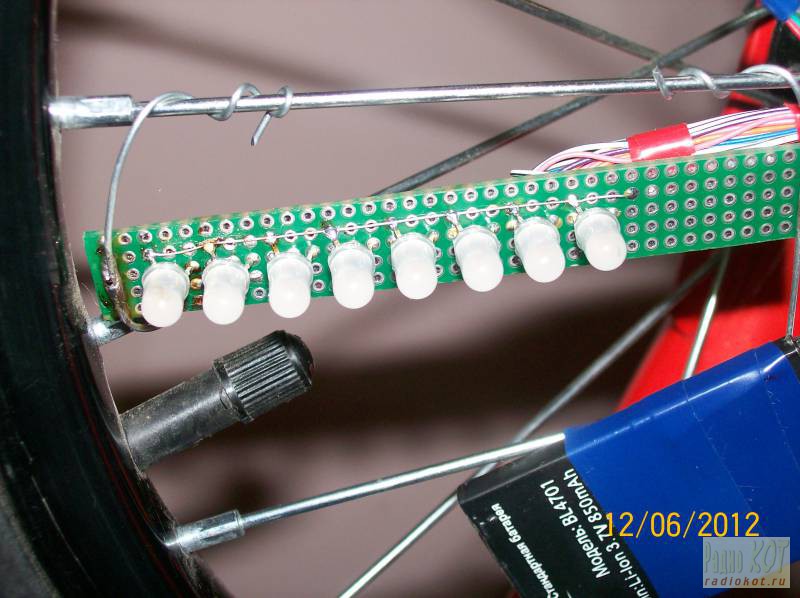

Несложные вычисления показали, что бы картинки рисовались более выразительно, чётче, нужно сделать минимум две, а лучше три линейки светодиодов. На каждой линейке 8 RGB светодиодов.
Линейки (я решил делать три Линейки, и прога написана для трёх) расположены под углом 120 град.  друг к другу. А если точнее, что бы попадать «пиксель в пиксель», то следующем образом: между Линейкой 1 и Линейкой 2 – 119 град., между Линейкой 2 и Линейкой 3 – 119 град., между Линейкой 3 и Линейкой 1 – 122 град. Линейки располагать строго радиально. Нумерация светодиодов от обода колеса. Нумерация линеек совпадает с нумерацией соответствующих транзисторов.

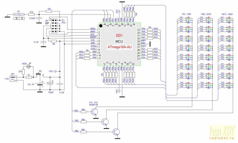

Вот, собственно, схема.
Все резисторы, через которые питаются светодиоды, одного номинала – 100 Ом. При этом ток (для аккумулятора номинальным напряжением 3,7В) через канал «красный» 15-17 mA, «зелёный» 4-5 mA, «синий» 4 mA. Эти данные справедливы для светодиодов ARL-5613RGBW/4C. При таких токах, если включить все три канала одновременно получается белое свечение с лёгким синеватым оттенком. Особо дотошные могут включить в «синие каналы» резисторы 110 Ом.
Геркон, со всеми подключенными к нему элементами, вовсе необязателен. Он у меня вообще  от многократных изгибов лопнул. Я плюнул, скорректировал прогу и не  жалею))) Поэтому ногу 42 (INT2) микроконтроллера можно оставить неподключенной.
Аккамуль от мобилы Li-Ion 850 mA*час. Заряжаю его тупо, см. схему, примерно часов так 4-5. Нареканий нет. Можно конечно поставить тройку Ni-Cd или NiMH любой ёмкости.

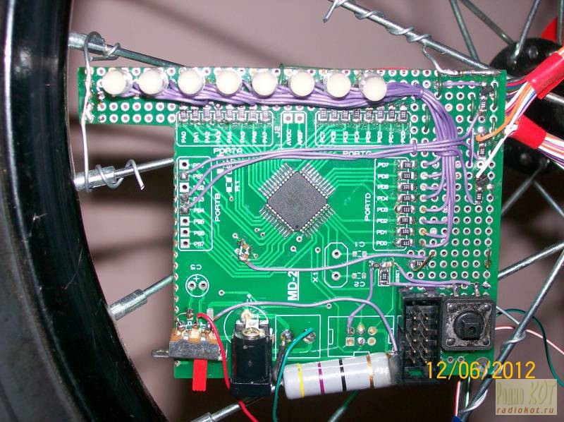

Времени как всегда очень мало. Поэтому не судите строго за отсутствие полноценной платы. Всё делал на монтажке, предварительно отпилив от неё парочку полосочек для линеек светодиодов.
Прога написана в CodeVisionAVR. На полноценные комменты  времени не было. Думаю, что вопросов не возникнет. Контроллер работает на частоте 4MHz без кварца. Конфигурация фьзов следующая: LowValue –  E3,  HighValue – D9. ExtValue – 0 (не трогаем), LockValue – FF (так же не трогаем).
У меня вбито 7 прог. Занято порядка 8% флеша.
