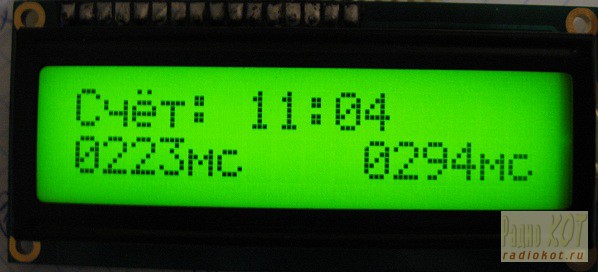

     Наверное, многие помнят схему игры "Кто быстрее" из советской литературы. Две кнопки. Напротив игрока, нажавшего кнопку первым, загорается лампочка. Игра отлично проходит для тестирования скорости реакции. Поскольку я только начинаю осваивать ассемблер для AVR, но уже не зеленый новичок, то захотелось воплотить в жизнь какой-либо свой проект - достаточно простой для начала, интересный для меня и друзей. Так родилась игра "Кто быстрее" на микроконтоллере:
Принцип работы схемы следующий. При включении питания загорается надпись "Кто быстрее?"
После нажатия кнопки "Старт" происходит переход к игровому экрану:
Проходит случайный промежуток времени от 2 до 4.5 секунд (во избежание "приспосабливаемости"). Затем загорается красный светодиод и начинается отчет времени. После светового сигнала игроки должны нажать кнопки "RIGHT" и "LEFT". После нажатия обоих кнопок на экран выведется время обоих игроков, и победителю раунда добавится одно очко.
После окончания раунда и просмотра результата необходимо повторно нажать кнопку "Старт". Время обоих игроков очистится (счет останется на экране), через 2-4,5 секунды опять загорится красный светодиод - игра повторится.
На фотографии выше приведена игра в сборке на отладочной плате и результаты после довольно долгой игры. Топология не прикладывается - схема достаточно легка для реализации даже навесным монтажом.
Чуть не забыл - FUSE-биты для МК. МК тактируется от внутреннего RC-генератора, частота 2Мгц (CKSEL3..0=0010).
P. S.:Не исключено, что в прошивке содержатся баги и некоторые ошибки. С удовольствием выслушаю ваши предложения, советы и критику на форуме.
Прошу строго не судить - МК изучаю не так давно.
Спасибо за внимание!
