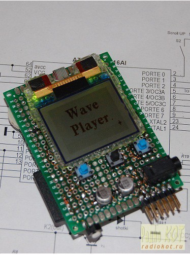

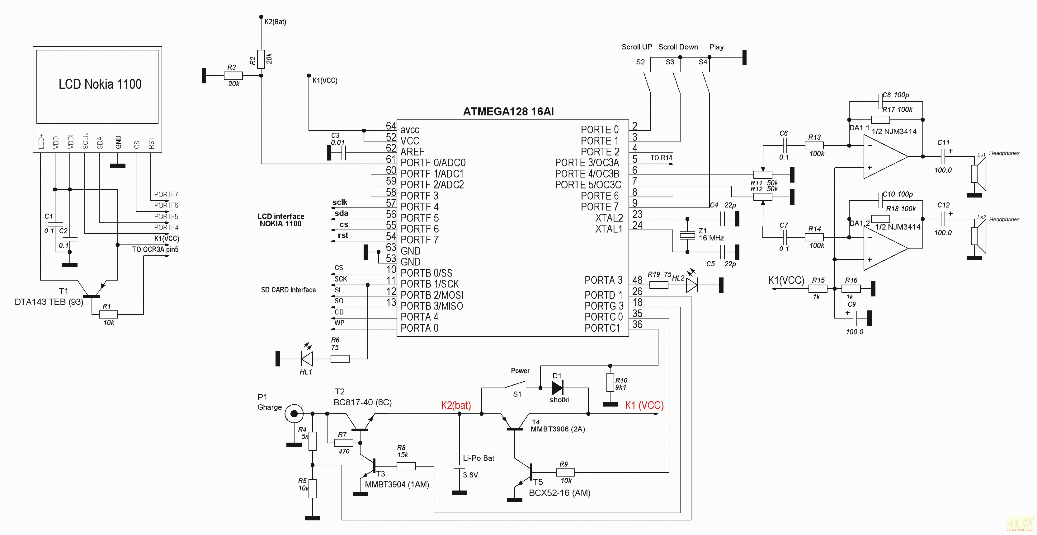

          В первую очередь хочу поздравить всех радиокотов и радиокотят с семилетием и представить схему Плеера wav файлов. Плеер выполнен на микроконтроллере ATMEGA128 16AU, отображение информации производится на экране от мобильного телефона Nokia 1100, батарея BP-6M 1100 ма, так же от мобильного телефона.
Рис.1

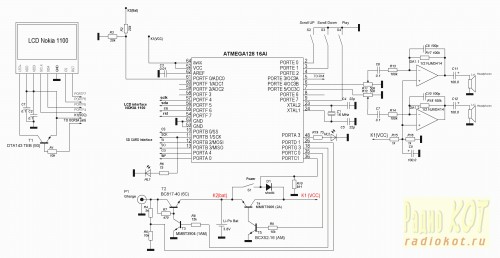

          Схема представлена на рисунке1. Сердцем устройства является микроконтроллер ATMEGA 128 16 AU, он управляет всеми устройствами, но начнем по порядку, с питания. Включение и выключение питания производится одной кнопкой (s1 power). В выключенном состоянии при нажатии кнопки s1 напряжение с батареи через диод D3 поступает на питание контроллера, который устанавливает высокий уровень на выводе 35 (PORTC 0) и поддерживает его таковым до выключения устройства. Если во включенном состоянии происходит нажатие кнопки s1, то напряжение с батареи через кнопку поступает на вывод 36 контроллера (PORTC 1), и контроллер устанавливает низкий уровень на выв. 35, ожидает отпускания кнопки, после чего питание на контроллер не поступает и устройство выключается. В этом месте программы можно до установки низкого уровня на выв. 35 сформировать на пример меню настроек.

            Для питания Плеера используется как уже упоминалось ранее литий-полимерный аккумулятор типа BP6M емкостью 1100ма. Для его зарядки используется ключ на транзисторах Т2, Т3. Делитель на резисторах R4,R5 необходим для определения подключения зарядного устройства, которое так же используется от любого мобильного телефона. В моем случае используется зарядное устройство ATM style с выходным напряжением (как указано на корпусе) 4,7-11в и током до 600ма.
            Для заряда литий-ионных и литий-полимерных аккумуляторов обычно используют метод СС-CV, то есть зарядка постоянным током, а по достижению напряжения аккумулятора 4.1-4.2 вольт зарядка продолжается постоянным напряжением 4.2в, пока ток заряда не упадет до 10-20% от емкости батареи. В данном устройстве используется более простая схема заряда. В схеме нет датчика тока и режим CV не применяется. Ключ открываясь примерно на 30 секунд заряжает батарею, затем закрывается и через 200мс контроллер измеряет напряжение батареи. Как только напряжение достигнет 4.2в зарядка прекращается. На этом этапе ток заряда находится в пределах 220-240ма (значение измерено), что как раз и составляет 20% от емкости батареи. Зарядка батареи начнется, если напряжение на ней упадет ниже 4.0 в. Для индикации режима заряда батареи используется светодиод HL2 подключенный к порту А3 контроллера, выв.48, который в режиме зарядки моргает примерно 1 раз в секунду, а по окончании зарядки горит, до отсоединения зарядного разъема. Ниже приведен код, который отвечает за зарядку батареи:

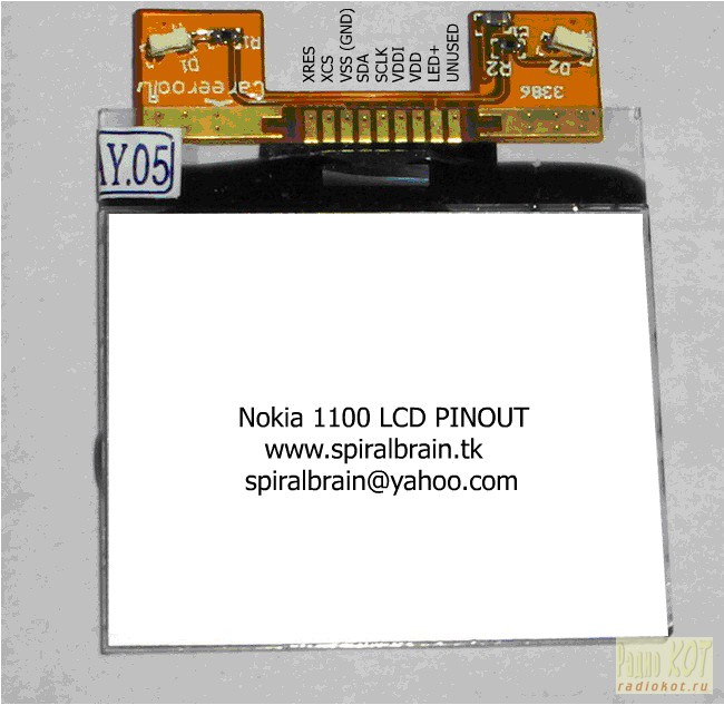

         Вывод информации осуществляется на экран от мобильного телефона Nokia 1100. Протокол для общения с контроллером дисплея используется  I2C, исходники библиотеки для работы с дисплеем в CVAVR есть в архиве. Внешний вид дисплея и расположение контактов показаны на рисунке 3. Сразу оговорюсь, мой дисплей немного по внешнему виду отличается, но контакты расположены точно так же.

Для формирования звука используется таймер 3 в режиме ШИМ. В качестве усилителя (но скорее он нужен для развязки с наушниками и регулировки громкости) используется NJM3414, который был успешно изъят из старого CD-ROMа, вместо него можно использовать любой другой аналогичный.

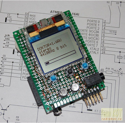

Рис. 4 Внешний вид Плеера. (сразу после включения питания)

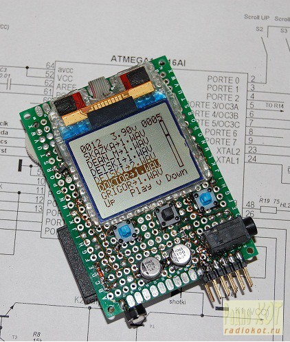

Рис.5 Выбор файла для воспроизведения.

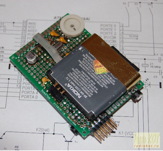

Рис.7 Вид с на монтаж
Рис. 8 Вид со стороны батареи

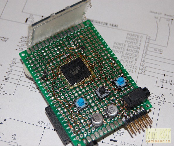

            Печатная плата для устройства не разрабатывалась, монтаж полностью произведен на макетной плате, благо китайцы делают не дорогие и качественные двухсторонние печатные платы с металлизацией отверстий. По этому монтаж выполнять легко и плата смотрится вполне не плохо. Чтобы исключить нежелательный контакт выводов контроллера, под него подкладывается кусочек лакоткани. Контакты для батареи взяты так же из неисправного телефона, металлическая пластина крепления батареи припаяна к плате и надежно держит батарею.
            Выбранный контроллер ATMEGA128 может кому-то показаться избыточно большим для данного проекта, но 128 кб встроенной флеш памяти позволили использовать системные звуки для озвучивания событий. Размер программы составил 62850 байт, что составляет 48% памяти контроллера и дает возможность добавить и функционала устройству и при желании звуков.
            Транзисторы выдирались из различной отслужившей свое аппаратуры и их вполне можно заменить на те, что окажутся у вас под рукой. К транзисторам Т1, Т3, Т5 особых требований не предъявляется, так, что можно ставить любые на ток до 100ма (с соблюдением полярности соответственно), Т2 был взят из сотового телефона и рассчитан на ток до 1А, Т4 - 200ма.

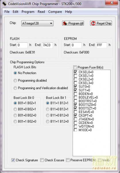

            Для программирования использовался программатор STK200/300, FuseBitsвыставляем как на рисунке 9.
Рис. 9 Fuse Bits
